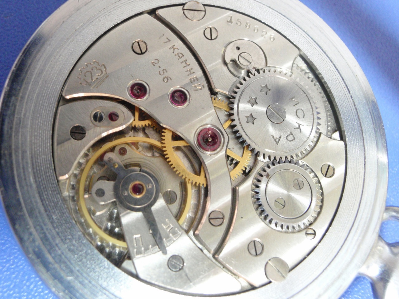

Сообщение от Serega Amurov Посмотреть сообщение
Купил эту Искру не дорого, хочу восстановить. Посмотрите уважаемые, здесь всё родное, Искристое?
меня смущает ваша искра - у искры должен быть и в центре камень - больше похоже на мех молнии...
вот мех искры

Сообщение от searover Посмотреть сообщение
А мне кажется, отсутствие центрального камня не показатель
сборной или молниеносной конструкции. По любому, будет
возможность над чем по колдовать =)
Мост стоит от Молнии. Там надпись "15 камней" в Искре 17 камней. Искра выпускалась в середине пятидесятых.
В совокупности с разной отделкой мостов (если я правильно разглядел ее на фото), может быть и показатель

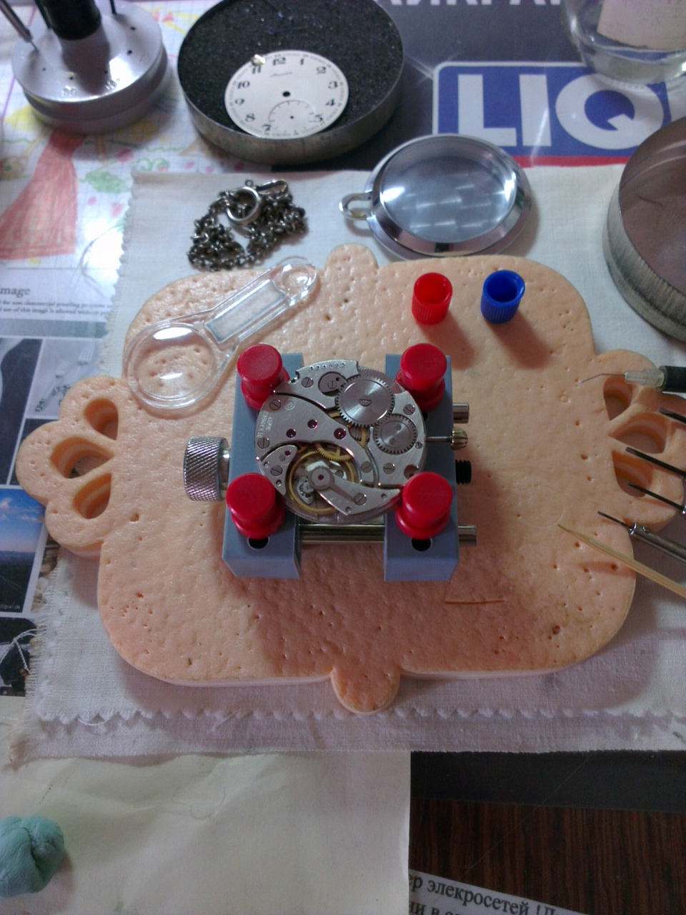

Эй народ! А мои чего не прокомментируете? Давайте молниеносно! Что еще с ними делать? Куда бежать..?

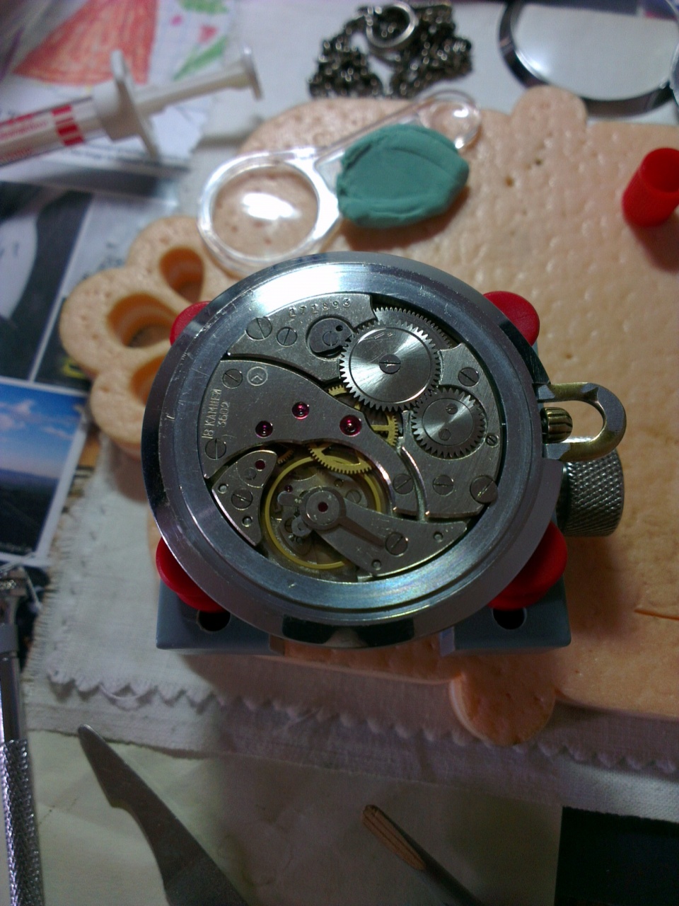

Запустил на новый тест резерва - что то очень оптимистичный у меня резерв в сорок два с половиной часа(хоть это и приятно).
(технически, при полном заводе с нуля, вал бариллета закручивается на 6 и 7/8 оборота).

я в таком корпусе молний не видел, какя должна быть ЗГ не в курсе...
по стрелке - наверно проще поискать донора...

Сообщение от engin_r Посмотреть сообщение
Эй народ! А мои чего не прокомментируете? Давайте молниеносно! Что еще с ними делать? Куда бежать...?
Зачем бежать? Носить и радоваться. 42 и у меня две молнии прошли, на 15 и 17 камнях. Такой ЗГ у меня нет, стрелка в идеале самому нужна, тоже заломал одну . ИМХО - проще всего донора на молотке найти.

На одном аукционе видел такую ну просто пол-но-стью раскуроченную - даже мосты поломаны! Без стрелок и коронки, к сожалению. Пишут действительно "редкий корпус".
Головка там родная, только изношена сильно. Такая как пол яичка с насечками :-).
з.ы. а что за символ на мосте ангренажа в виде часиков? вообще качество обработки мостов очень солидное как для юэсэсэр-вотч.
