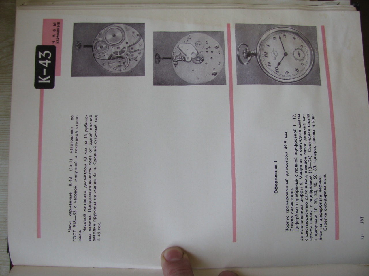

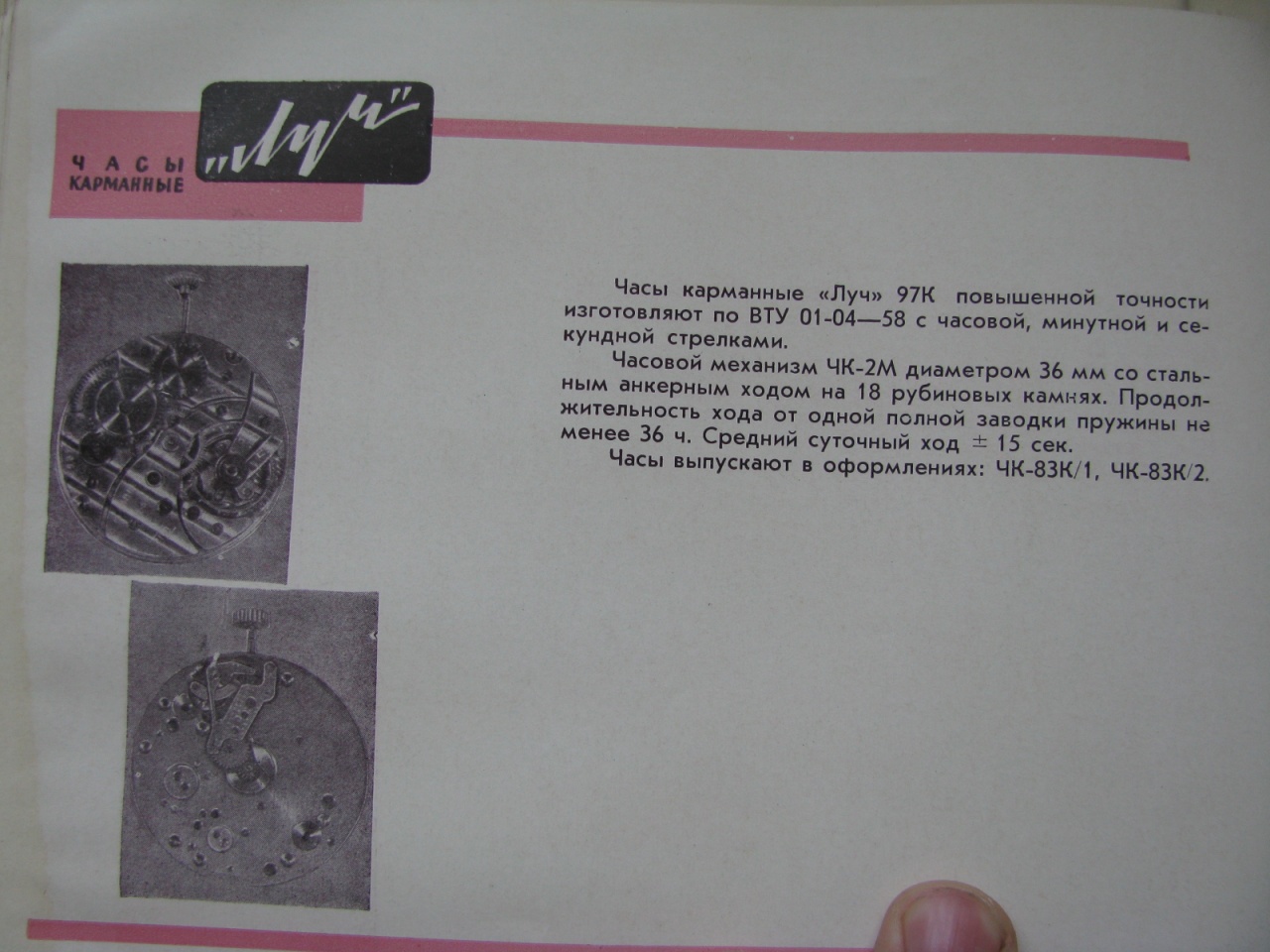

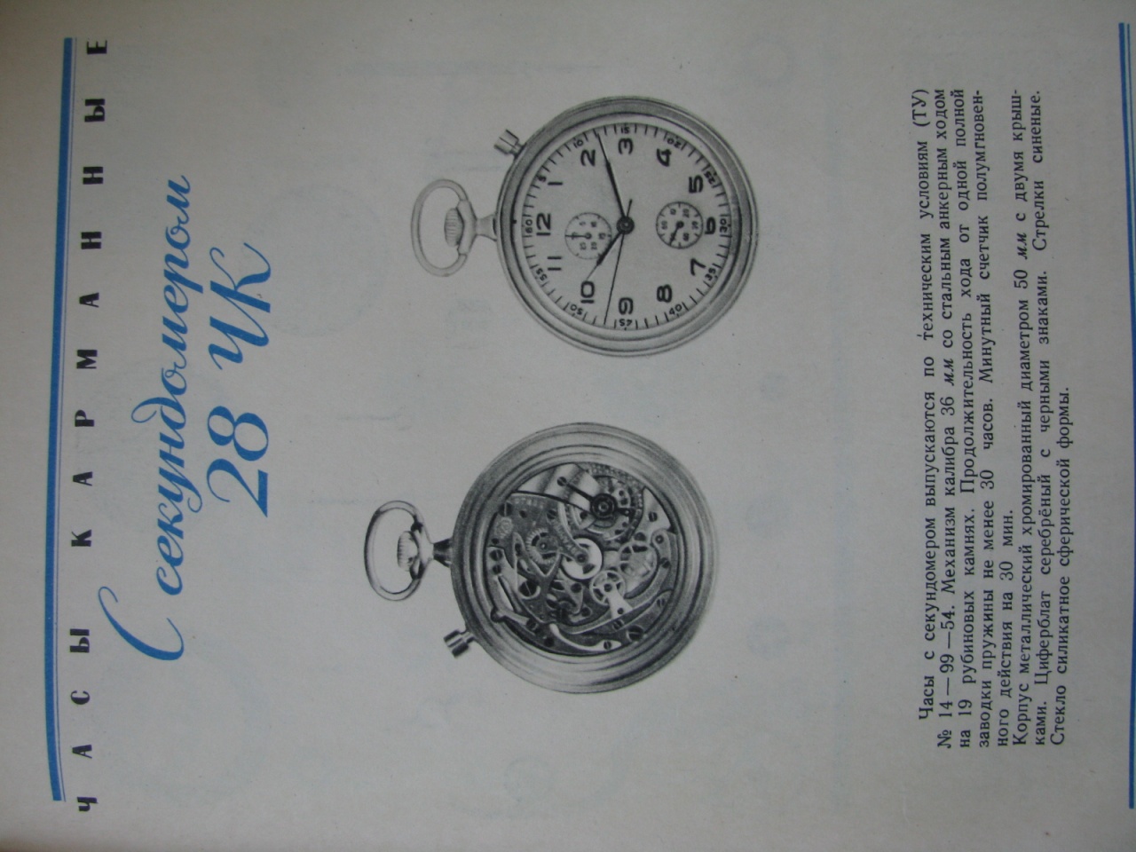

Сообщение от CHASPROM Посмотреть сообщение
Можно поточнее про "К43" и "97К"?
Мы знаем, что Молния 3017- ЧК-99, хронограф 2 МЧЗ- это ЧК-28, низкая Молния, Салют- ЧК-6, высокая Молния 3602 или ЧК-2М?
Тогда Луч ЧК-97? или как Кристалл-ЧК-1М?
Тогда Молния 3603- ЧК-3М?
Кто-нибудь может уточнить?
М-модернизация механизма К-36.
Вот паспорт на 3603. Запас хода не указан. На обороте-то же самое еще на 2 языках.
Могу только продемонстрировать источник

Сообщение от UglyPinokkio Посмотреть сообщение
Спасибо, а у вас есть данные обозначения, ТУ и погрешность хода для Кристалла ЧЧЗ 18 камней? Тоже ЧК-2 М?
К-43 к Молниям К-36 не относится.

Нет. Каталог часов 1960 года, фурнитуры 1957. Из челябинских карманных только "Луч" и "Молния"
Кстати четко прослеживается как минимум 3 типа названий - (например для Луча) это название модели 97К, механизма (калибра) ЧК-2М и внешнего оформления - ЧК-83, из чего зоопарк изрядный получается.

Сообщение от WindC Посмотреть сообщение
В каталоге 1960 г. указаны 2 вида внешнего оформления для Луча. А какой шифр у второго оформления, если у первого ЧК-83?
