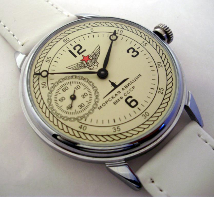

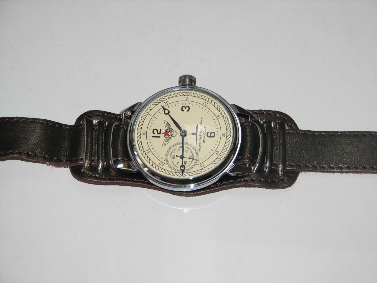

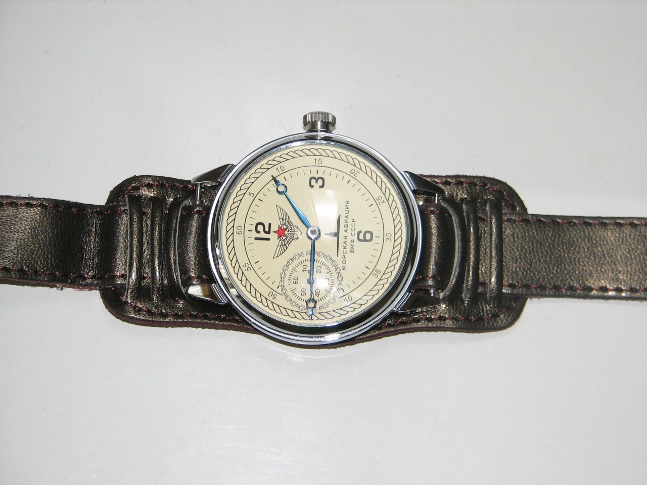

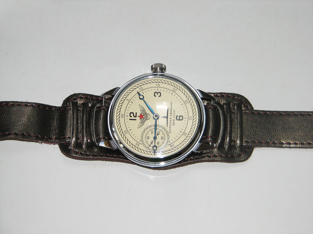

Хотел, не стал мудрить особо долго, приобрёл то, что было, на Украине.
Сегодня получил на почте, выкладываю фото.
На первом фото, оригинал с аукциона, последующие - мои, минус бросается в глаза, не хватает воронёности в центре минутной стрелки.
Крышечку пока не вскрывал, боюсь, вдруг разочаруюсь, наслаждаюсь...
