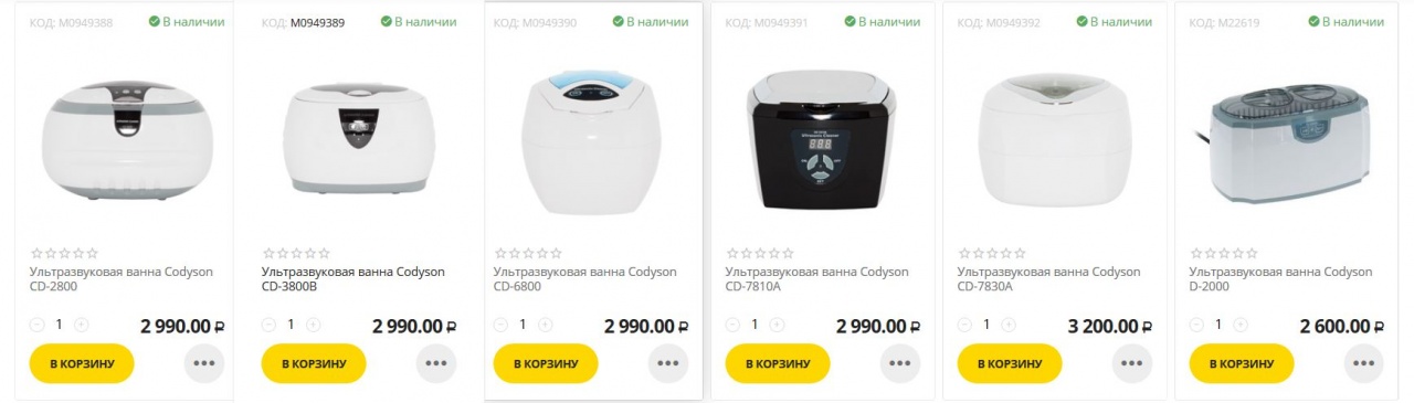

Выбор ультрозвуковой ванны для чистки часов
Друзья, помогите выбрать ультразвуковую ванну. По характеристикам они все похожи, возможно у кого то подобные были и он даст на них отзыв.
И еще у одних ван 28кГц у других 42кГц - что лучше?
PS. Что бы меня не обвинили в скрытой рекламе, обрезал на сриншоте упоминание о магазине
