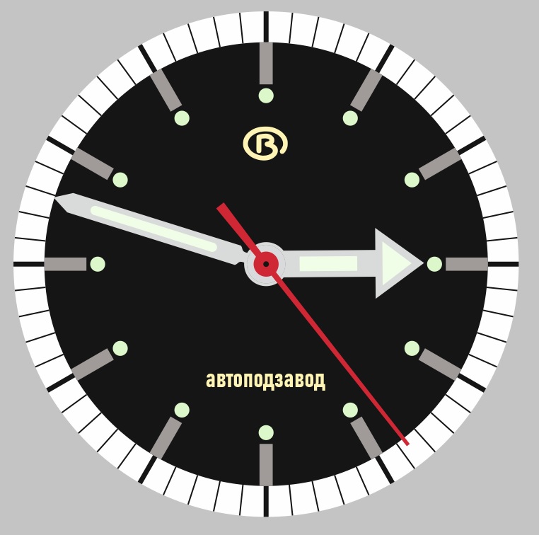

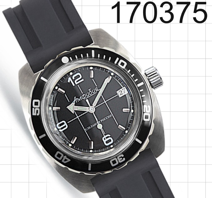

Здравствуйте уважаемые Форумчане. Представляю на критику. Хочу "спроектировать" циферблат с накладными метками (из тех что устанавливаются на заводские модели), максимально простой на вид, и чтобы все стрелки максимально качественно попадали на свою разметку. + была бы прямая стрелка секундная без люминофора, как на командирских. все метки были бы одинаковые (даже та что на 12 часов, чтобы была максимальная симметрия).
После предыдущей публикации, было справедливое замечание, что циферблат без люминофора как-то не айс (если бы были стрелки без люма, то думаю еще можно было бы). Стал смотреть, что есть на заводских моделях ЧЧЗ из накладных меток. Так как на моих макетах есть секундная разметка (хочется ее сохранить в этом виде), то для того чтобы добавить точки люма и их не закрывала часовая стрелка, нужны не очень высокие накладные метки, и оказывается такие есть у ЧЧЗ на заводских моделях к моей радости и не большому удивлению (как то ранее не обращал внимание). Представленные ниже макеты отличаются только накладными метками, понимаю там очень тонкая грань, идет миллиметраж, очень все метки плотно расположены, я старался максимально точно все отрисовать. "Если все сойдется готов вот прямо сейчас, заказывать на заводе" - это наверное такой порыв не контролируемый))). По моим прикидкам все должно сойтись.
в прикрепленных изображениях идет: 1. макет циферблата - 2.часы с которых предполагается взять накладные метки (чтобы вы понимали как выглядят метки которые я отрисовал, в реальном мире, графические редактор пока до такого уровня не освоил) - и 3. примерка как это выглядит в 710 корпусе. (со вторым макетом тот же порядок)

Тема вполне интересная, типо современная "министерка". Центральная линия(на эскизах) на накладных метках с толку сбивает. Сразу непонятно, что это ребро(грань), кажется что полоска люма, только очень тонкая.

Сообщение от egreen72 Посмотреть сообщение
Не критика, а совет - как минимум 2 метки должны отличаться от остальных на 12 часов и на 3 часа. Зачастую на 3 часа вместо метки эту роль играет окошко даты. Естественно полно примеров где это правило не соблюдается и все метки симметричны, но такой дизайн многим не по нутру, так как затрудняет моментальность считывания, что для дайвера много больше актуальней, чем например для костюмника.
Добавьте еще одну точно такую же палочку на 12 и будет нам счастье. Далее надо выбирать или лишь одно окошко с датой на 3, или дополнительные изменения меток палочек но уже на 3,6,9 для симметрии. Все вышесказанное ИМХО конечно, так как многие уважаемые бренды даже вобще без каких либо меток ставят в свои часы циферблаты и за несколько тыщ. ойро их продают! Причем хорошо продают, сам видел с такими часами людей, особенно женские модели популярны, но и мужские не редкость. Примеры не буду приводить чтоб не захламлять тему.

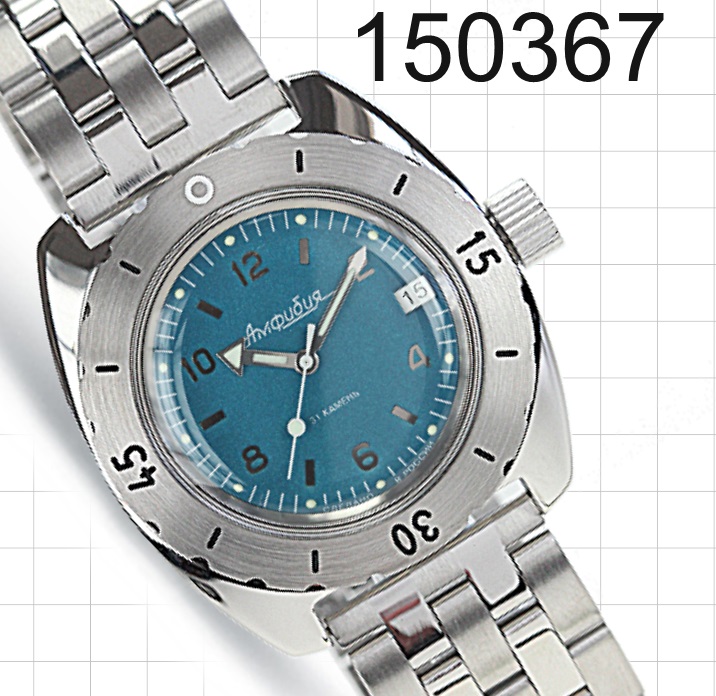

А эту модель (есть еще в зеленом и красном цветах) не рассматривали? Понимаю ваше желание сделать что-то свое, но есть уже готовое и очень похожее. Насколько я знаю, эти метки не накладные - они выдавлены с обратной стороны циферблата.

Сообщение от AlfaCentavra Посмотреть сообщение
Мне казалось, что это накладные метки.
Вот так это выглядит...
Зато такие метки не отклеятся и не отвалятся, а то нет нет да и всплывают фото в профильных темах уважаемых иностранных брендов.....
Вобщем если egreen72 соберется делать свой данный проект, то наоборот было бы предпочтительней метки по данной технологии. А то мало ли что пойдет не так у ЧЧЗ
