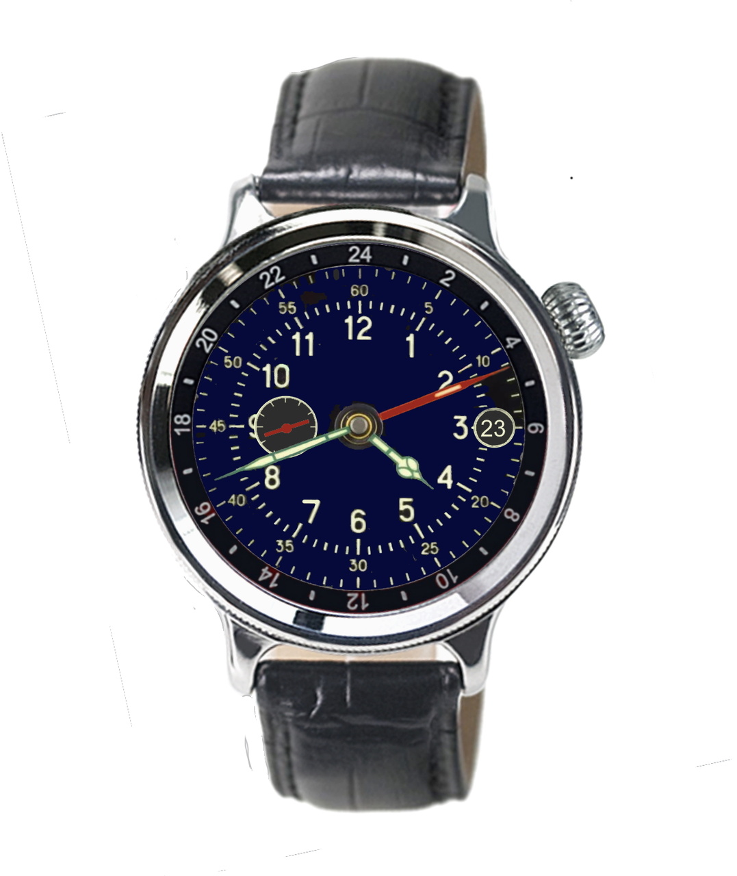

Сообщение от Novartep Посмотреть сообщение
Ещё одна бредовая идея, которая не даёт мне покоя: затолкать механизм со стрелкой поясного времени в 54/55-й корпус.
Не бредовая.
Хотя...
Может идея и бредовая, но над ней стоит поработать!
Или, говоря по-другому, идея стоит того, чтобы над ней поработать...

Сообщение от RuslanRuslan Посмотреть сообщение
Не бредовая.

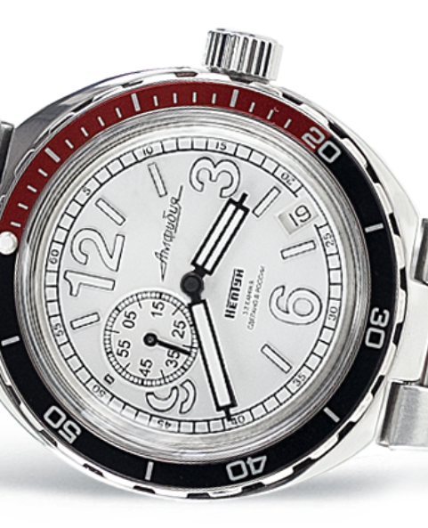

Идея классная, но есть одно но - у механизма 2426.02 секундная стрелка и дата не на одной прямой находятся. То есть если секундную стрелку поставить на 10 часов, то дата будет на полчетвёртого.
https://vostokinc.com/catalog/amfibi...fibiya_960762/
Так что наверное лучше бездатно делать.

Сообщение от GRU666 Посмотреть сообщение
Что нам мешает просверлить циферблат под дату там, где мы хотим?
В данном случае, со смещённым ключом завода, секунда смещается с 10 часов на 9, а дата с 16-17 на 15 часов.
Смещение от прямой линии будет минимальным - только на поправку под расположение числа даты.
При этом я не исключаю и перерисовку диска даты, под условные "16" часов (которые при смещении станут 15-ю часами), вместо "16-17".
Что нам мешает просверлить циферблат под дату там, где мы хотим?щ
Завод мешает. У него есть набор штампов, чтобы рубить циферблаты из листа латуни. Тут надо делать новый штамп. Если завод сделает новый штамп, где ЦО, бсс и календарь будут на одной прямой - тогда да. Но пока - нет. Нет таких моделей. Плюс календарный диск надо по-другому повернуть при печати, но это проще, КМК.

Если говорить про суточник в корпусах 55к или 54к то вот этот бездатый эскиз уважаемого Novartep уже давно не дает мне покоя
Тут цвета чисел немного перепутаны, если это кому-то важно
Например, на рулетке 17 чёрное, 14 красное, 16 красное, 13 чёрное, 18 красное...
Наизусть выучились в своё время, к сожалению)
