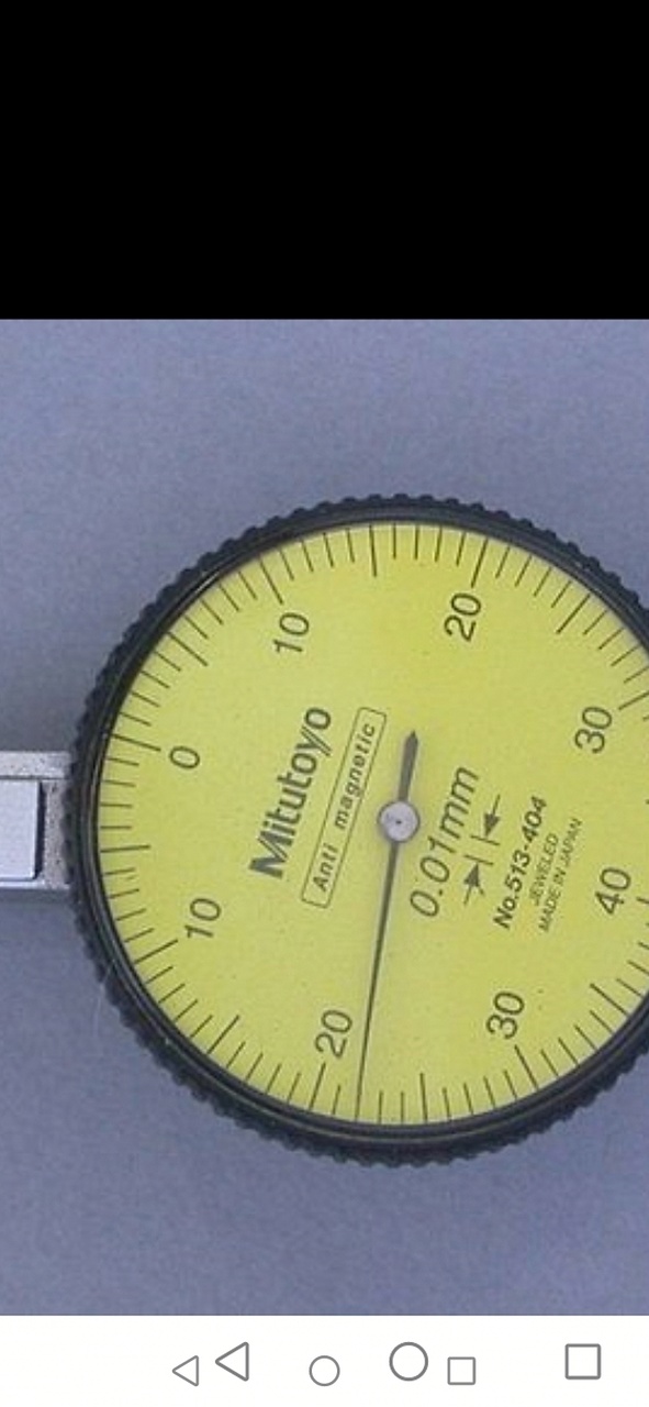

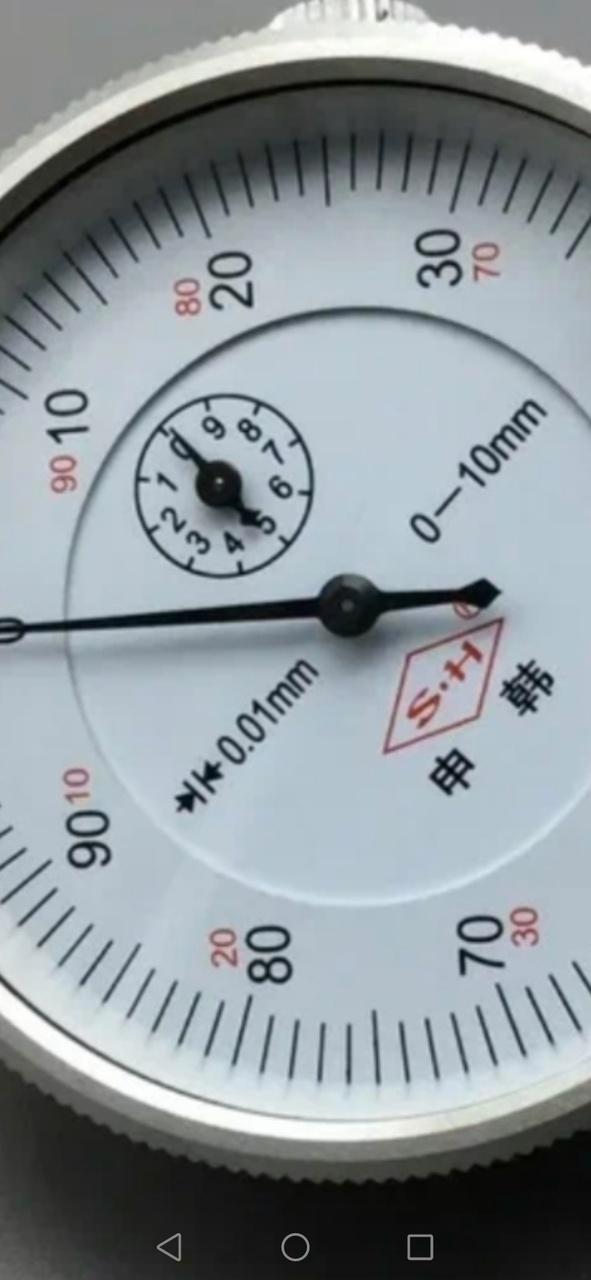

Своя точка это хорошо, но.. Продолжу поиск
ID:	3596406   Нажмите на изображение для увеличения

Тут странно - если одно деление это одна сотая миллиметра, то что обозначают цифры 10, 20, 30 и т.д.? По идее это 0,1 0,2 0,3 мм. Дизайн - не только про красоту )
