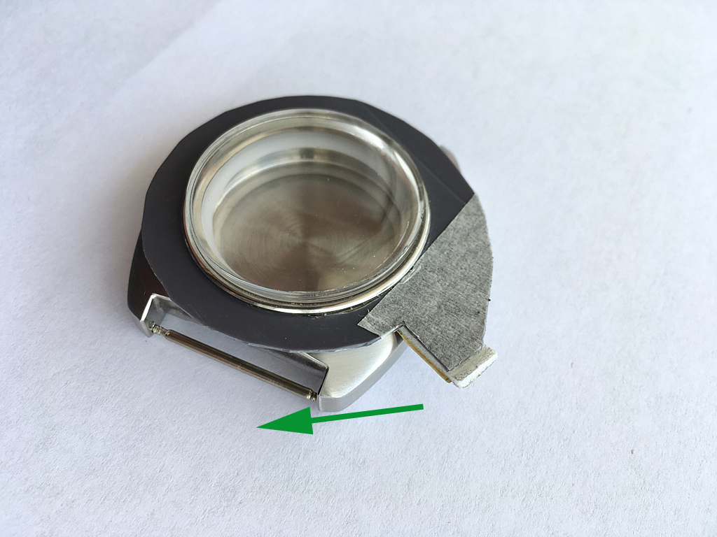

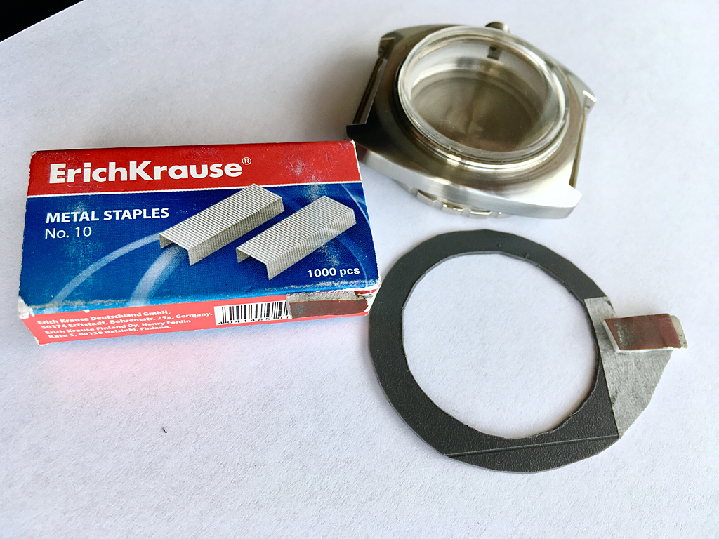

возвращаясь к вопросу как добыть нормальный браш в условиях офиса без привлечения средств малой механизации
как было установлено ранее пытливыми форумчанами для получения приемлимых результатов нужно лекало - прочное, тонкое и гибкое. варианты из картона отсеялись по причине хлипкости. зачетно выступил файл-скоросшиватель, только не тот который с прозрачной верхней обложкой - ибо жидковат, а вариант полностью непрозрачный вместимостью листов на 30 - пластик плотнее.
получаем нужную форму - главное при вырезывании внутреннего отверстия не переборщить - если сделать правильно, то при установке на корпус кольцо защелкнится в паз для пружинки и зафиксируется. на внутреннюю сторону приклеиваем образив нужной зернистости на двусторонний скотч и не торопясь делаем свое черное дело - лучше без обратного движения

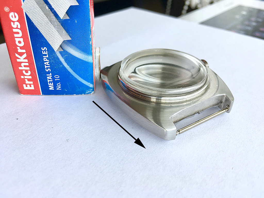

боковые грани брашируются еще легче - ставим корпус на безель, приклеиваем образив к чему-либо брускообразному и протягиваем абразивом по грани, опирая брусок на поверхность стола, что обеспечивает параллельность рисок

промежуточный результат - вполне себе аккуратное браширование с минимумом расходников и усилий. корпус - глянцевы 090-й с пиленными до 24 мм ушами

Уважаемый LOGOPED, какой размер наждачной бумаги использовали?
  #9863
Старый 24.09.2018, 16:08
LOGOPED LOGOPED вне форума
Регистрация: 22.06.2015
Адрес: Южные Окраины
Сообщений: 995
Сказал(а) спасибо: 65,366
Поблагодарили 7,702 раз(а) в 752 сообщениях
я фанат 1000-й

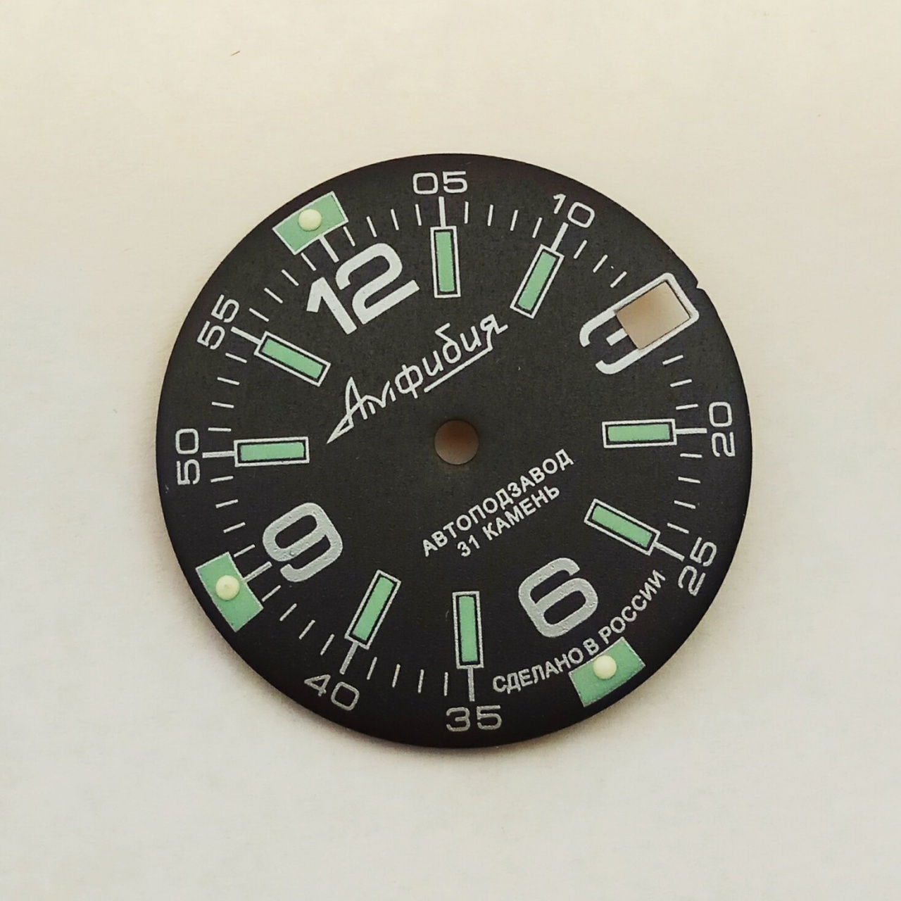

Комрады, присоветуйте модельку амфибии для дальнейшей модификации в котлетку. Есть матовый корпус 090, прикупил стрелки Ф-ки и цифер, что на фото. Хочется высокий безель либо как у поляка под Сейковские вставки, либо от Перса. Короче глаза теперь разбегаются, хочется чтоб не монстр получился, а гармонично все сочеталось. Мож подскажете просто модель, к которой хорошо прилипнет безель и Ф-ки стрелки?

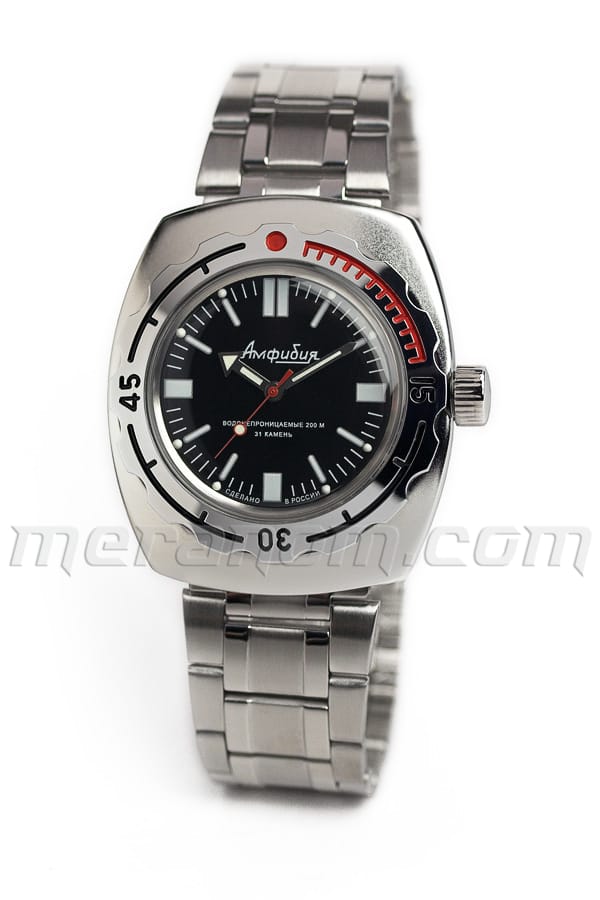

а чего тут думать - Ф-ки максимально раскроют хтонический потенциал своей харизмы на простых циферах с крупной разметкой. это беспроигрышный вариант, к тому же расово правильный.
ID:	2332305 Нажмите на изображение для увеличения
остальное компромисс. Ваш цифер Ф-ки просто закроют. "ШПРИЦЫ" от Фавинова на нем еще могут сыграть
массивные польские безели неизбежно сделают часы в любом корпусе монстром, потребуют компенсации столь же массивным браслетом, что ограничит их носибельность

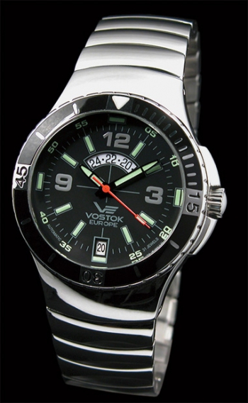

если же хочется использовать именно уже купленный цифер, то я бы ориентировался на оригинал и подбирал корпус и обвес как на прародителе (Восток-Европа ТУ-144) - реально красивые и интересные были часики - лучше уже такое не обыграть
