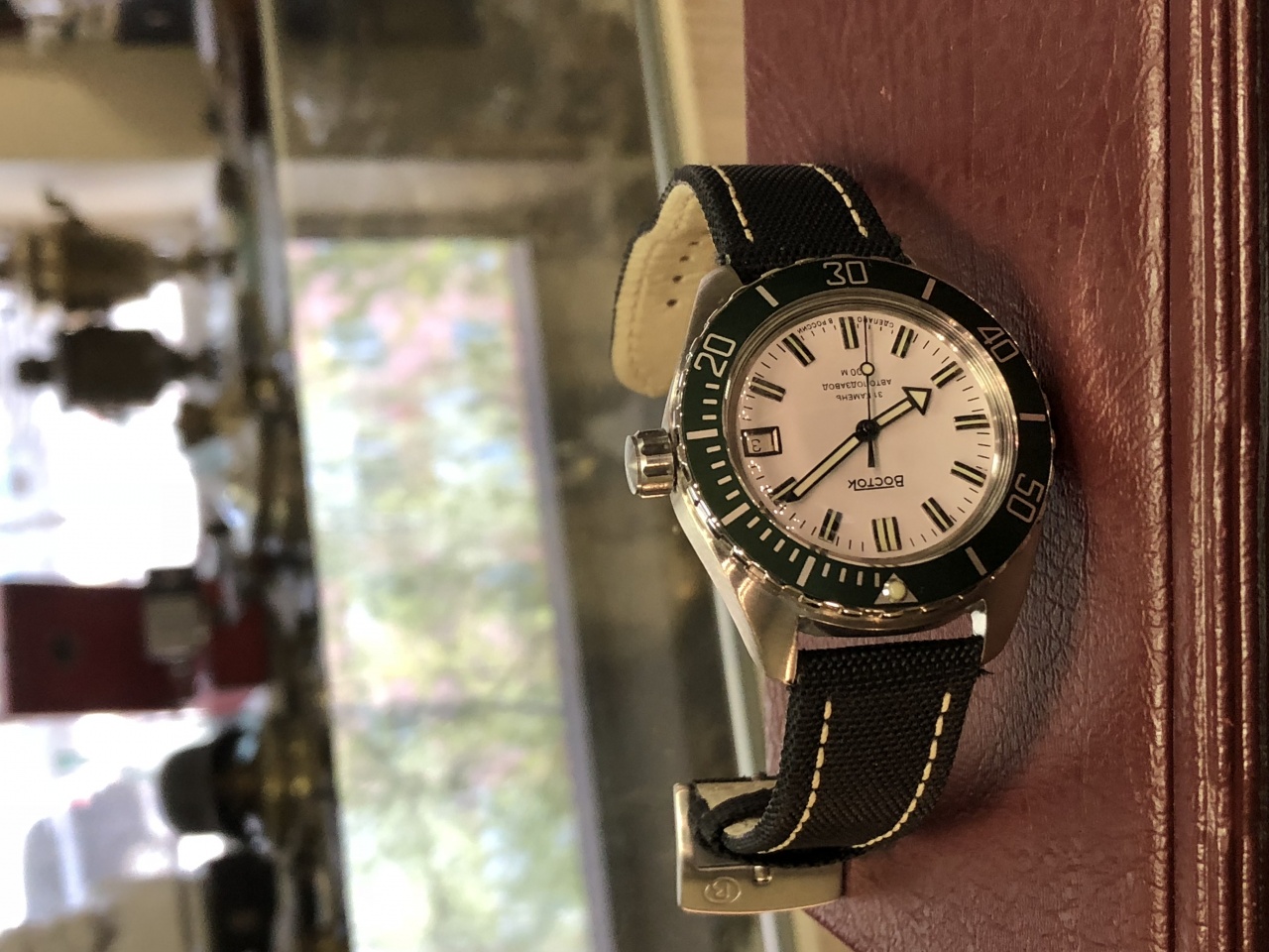

Классный мод, красивые фото! Поделитесь, пожалуйста, секретом пилили корпус, вал, ЗГ, футор?

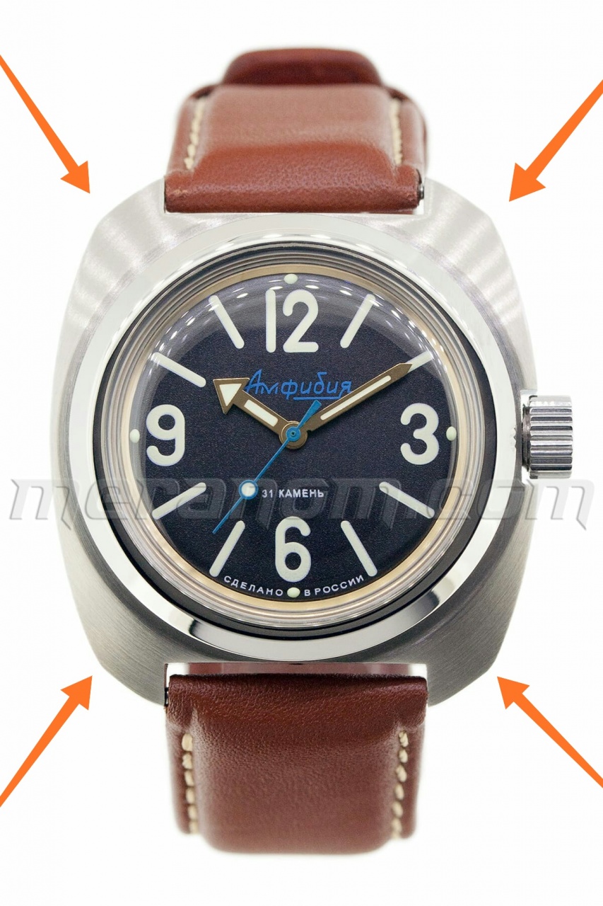

710 сейчас так и выглядит, вроде. Андрей М первым описал его на форуме.

Очень похож на 710, но по-моему грани в районе ушек все же немного сглажены.
Р.S. Очень классно вышло, отдаленно напоминает по форме Амфибию Ракеты.

Спасибо! Это 710 корпус, возможно безель немного изменил восприятие часов
150-му корпусу тоже можно сделать похожий решейп, но там надо будет больше металла снимать с углов. Форма будет немного другая, ну и в профиль он будет потолще чем 710-ый.

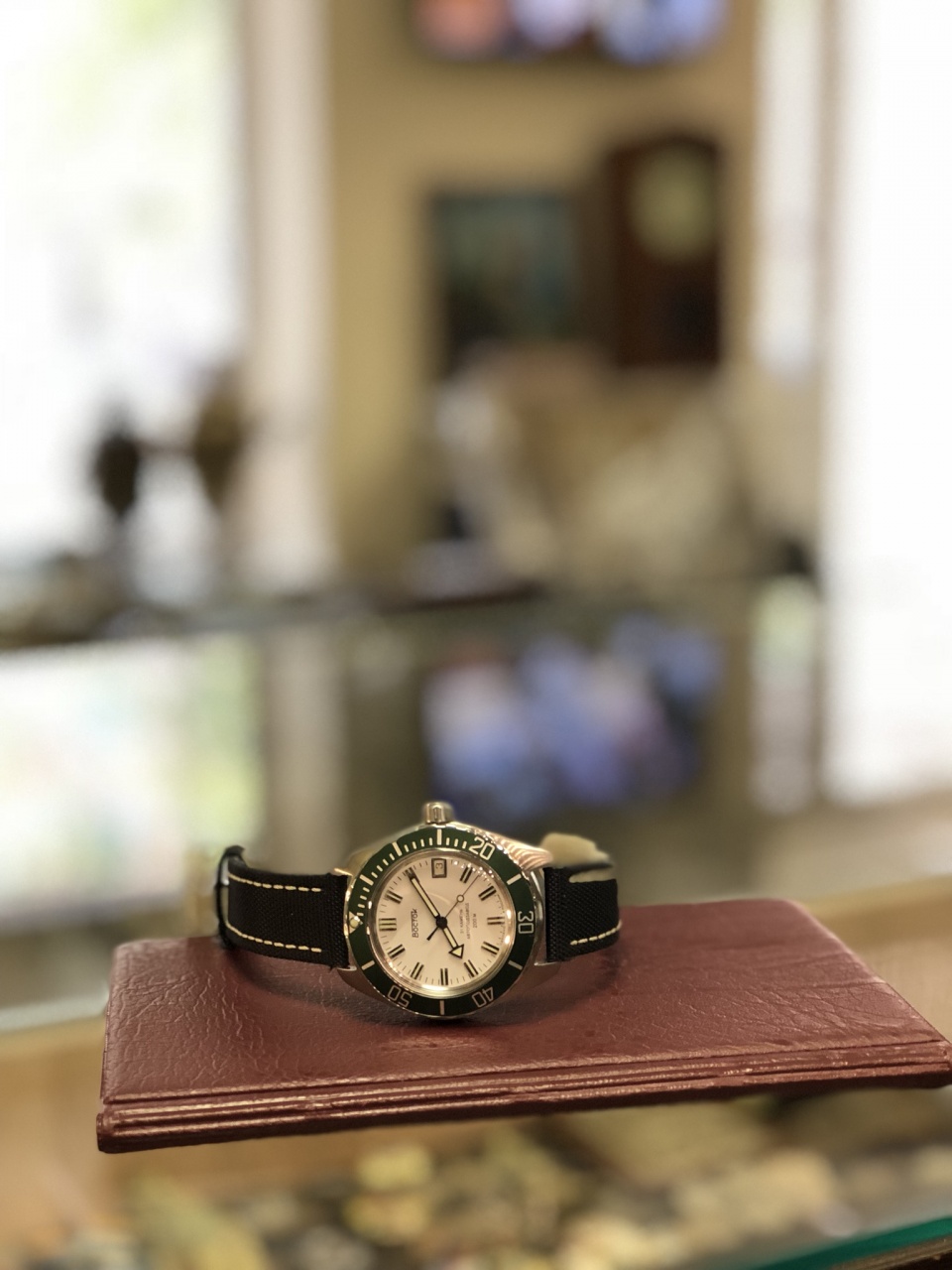

Секрета нет, немного сгладил углы корпуса с помощью абразивного диска дремелем, После края отшлифовал наждачкой разной размерности от 1000 до 2500 и затем финишная полировка. Вал и футор стоковые с ними ни чего не делал. ЗГ так же с помощью дремеля изменил ее форму, сделал выемку и затем отполировал ее.
