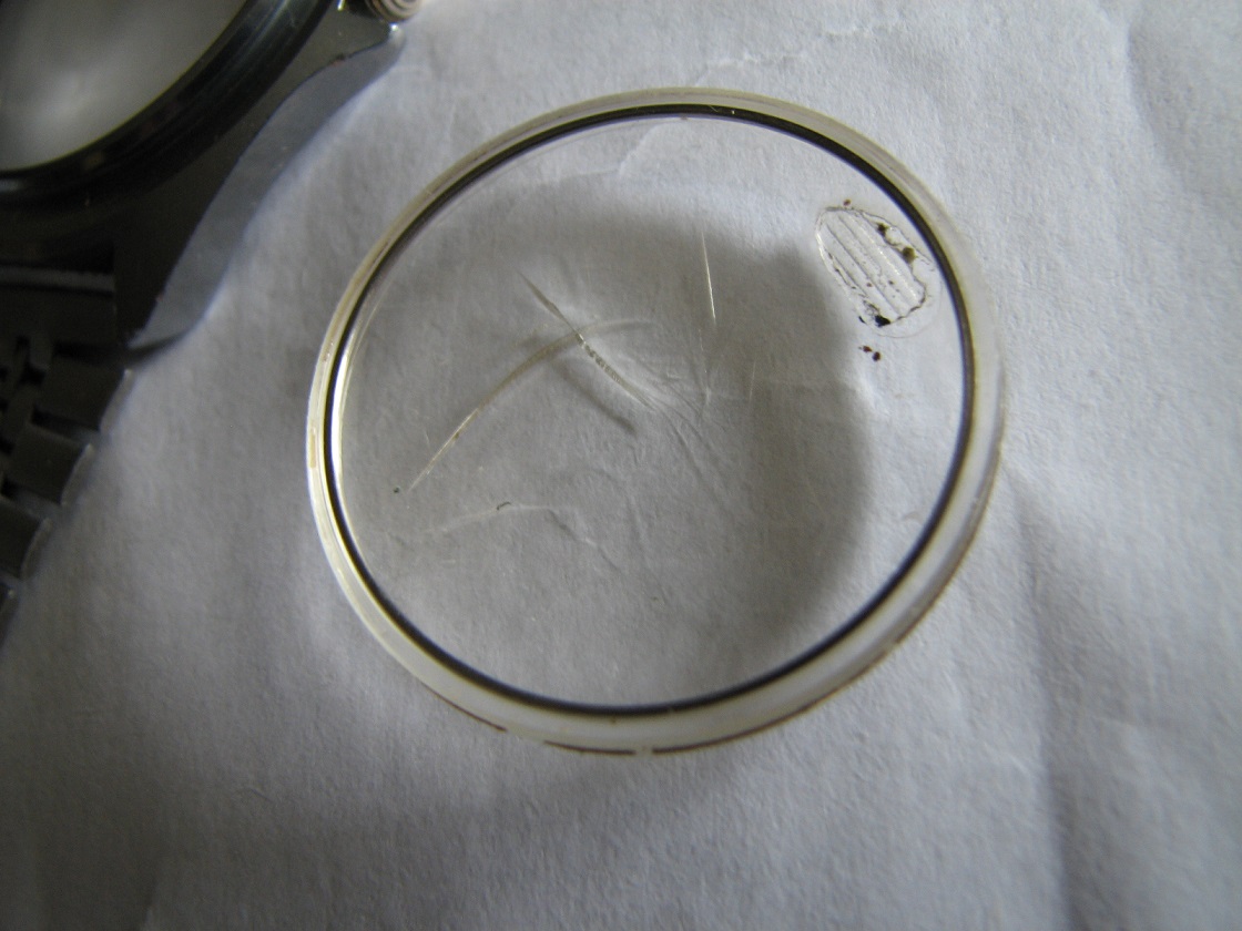

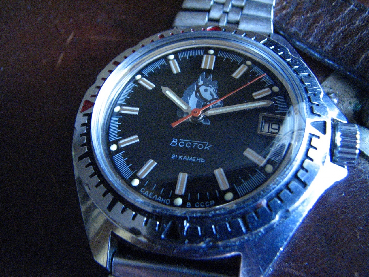

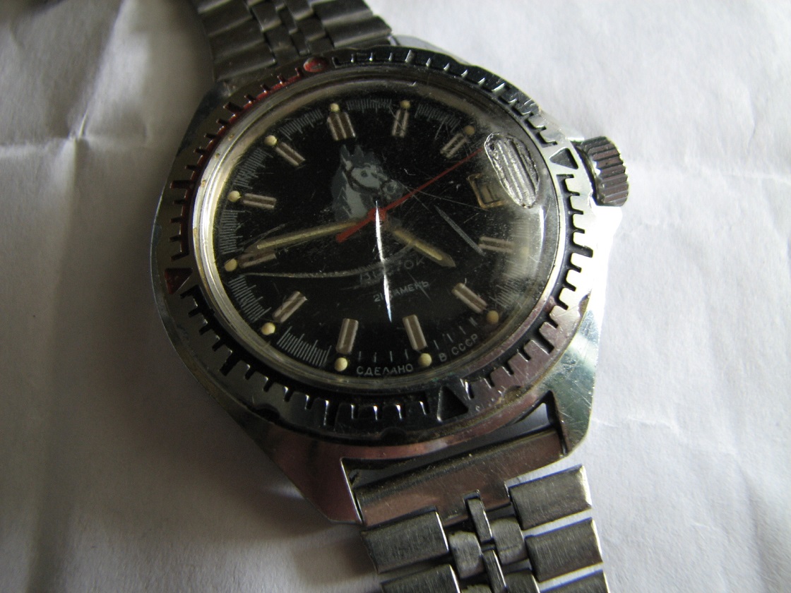

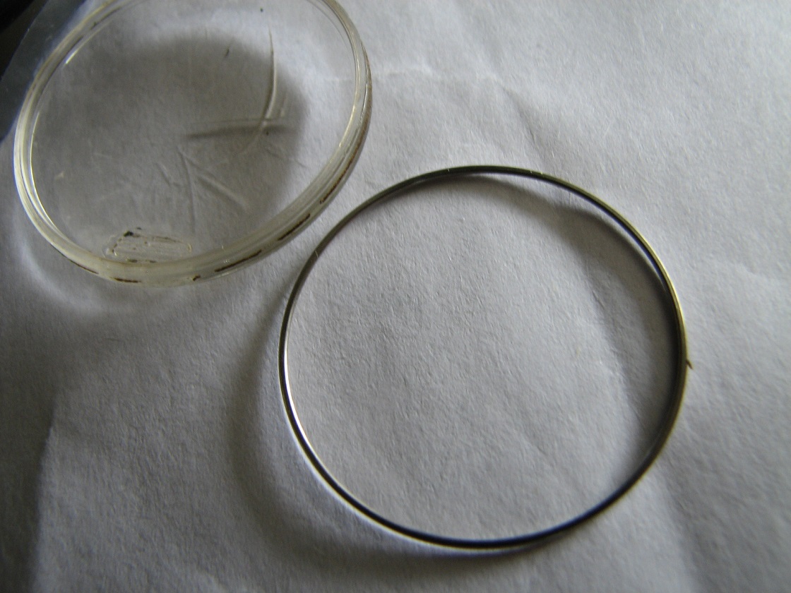

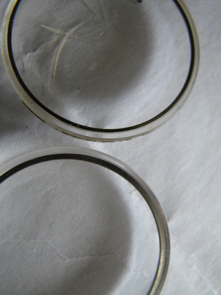

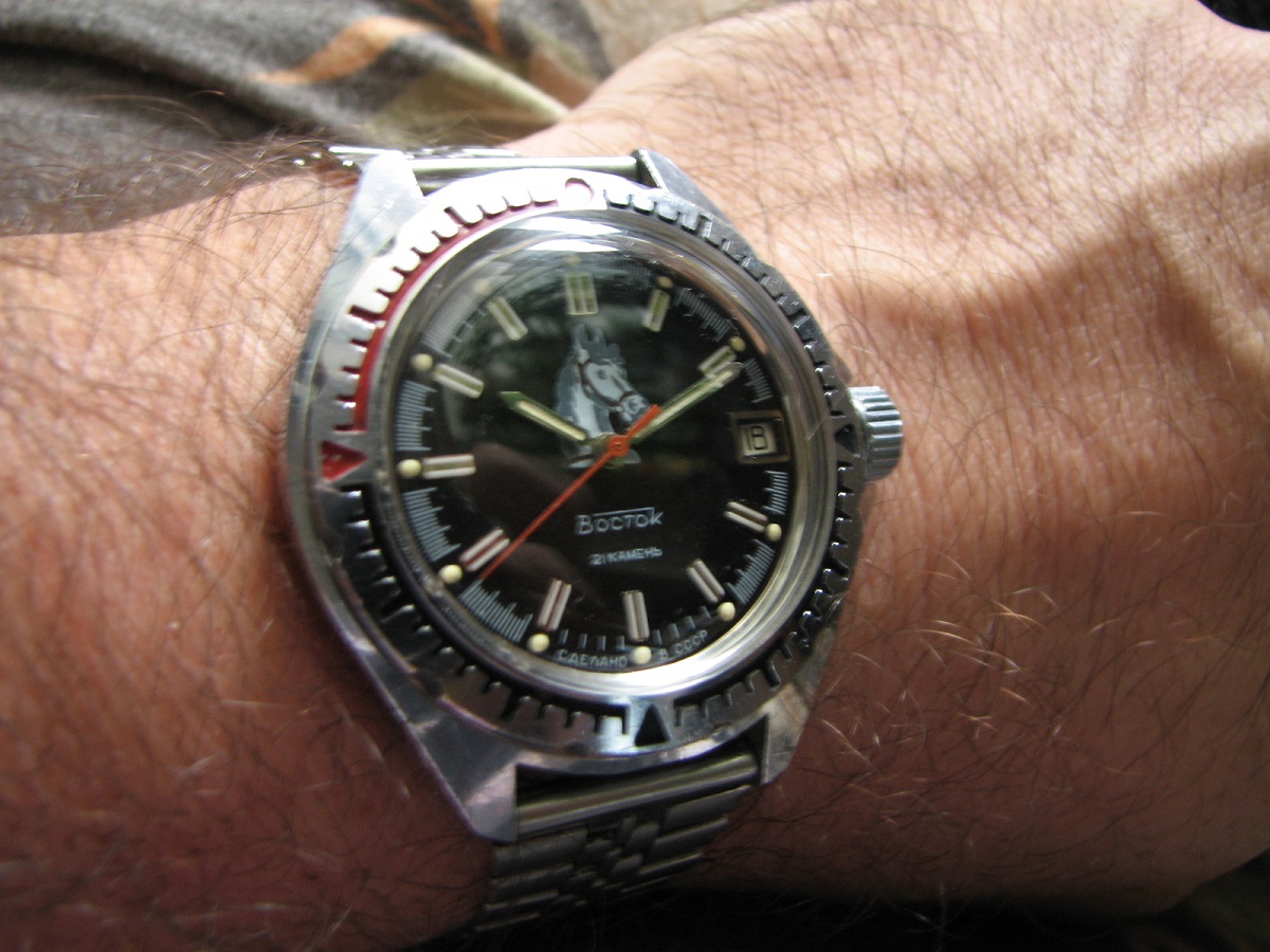

Вспомнил , что пару недель назад прикупил вот такой Восток с лошадью. Стекло в печали Меняем.
Как видно на фото, современное распорное кольцо шире, чем оригинальное, посему в новое стекло вставил старое кольцо, советское. Ну , и вот результат
