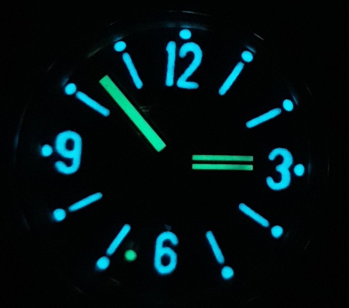

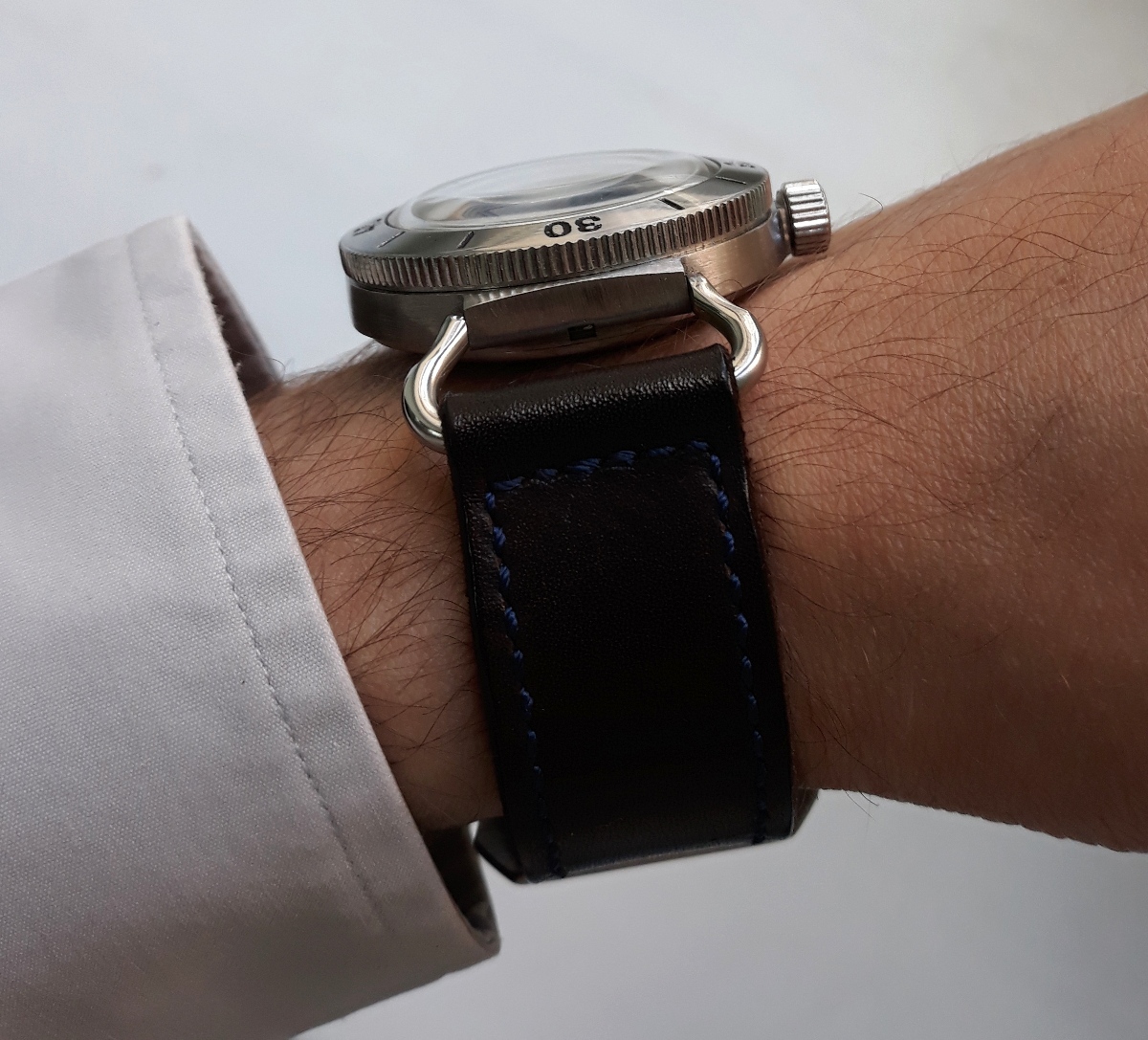

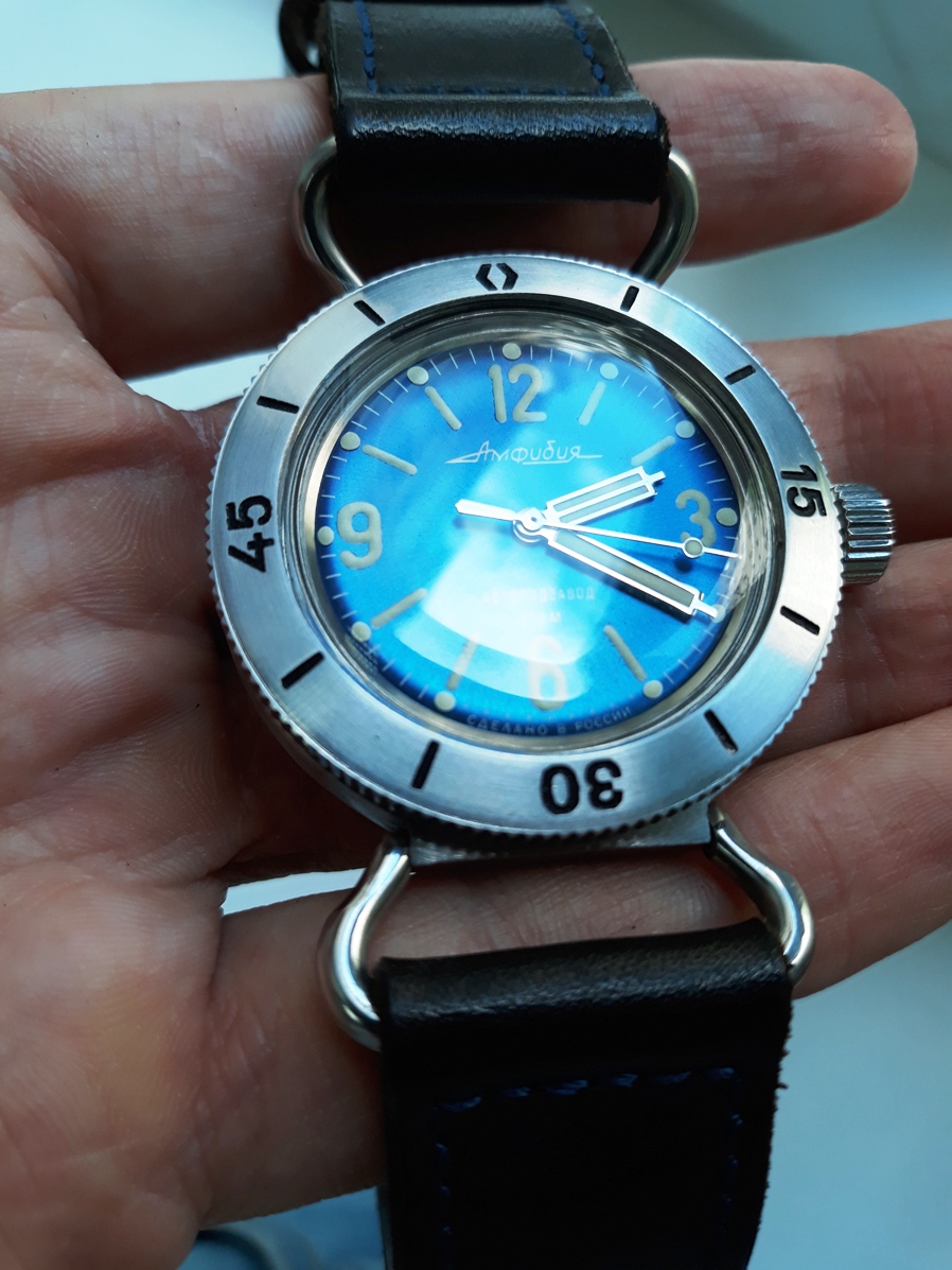

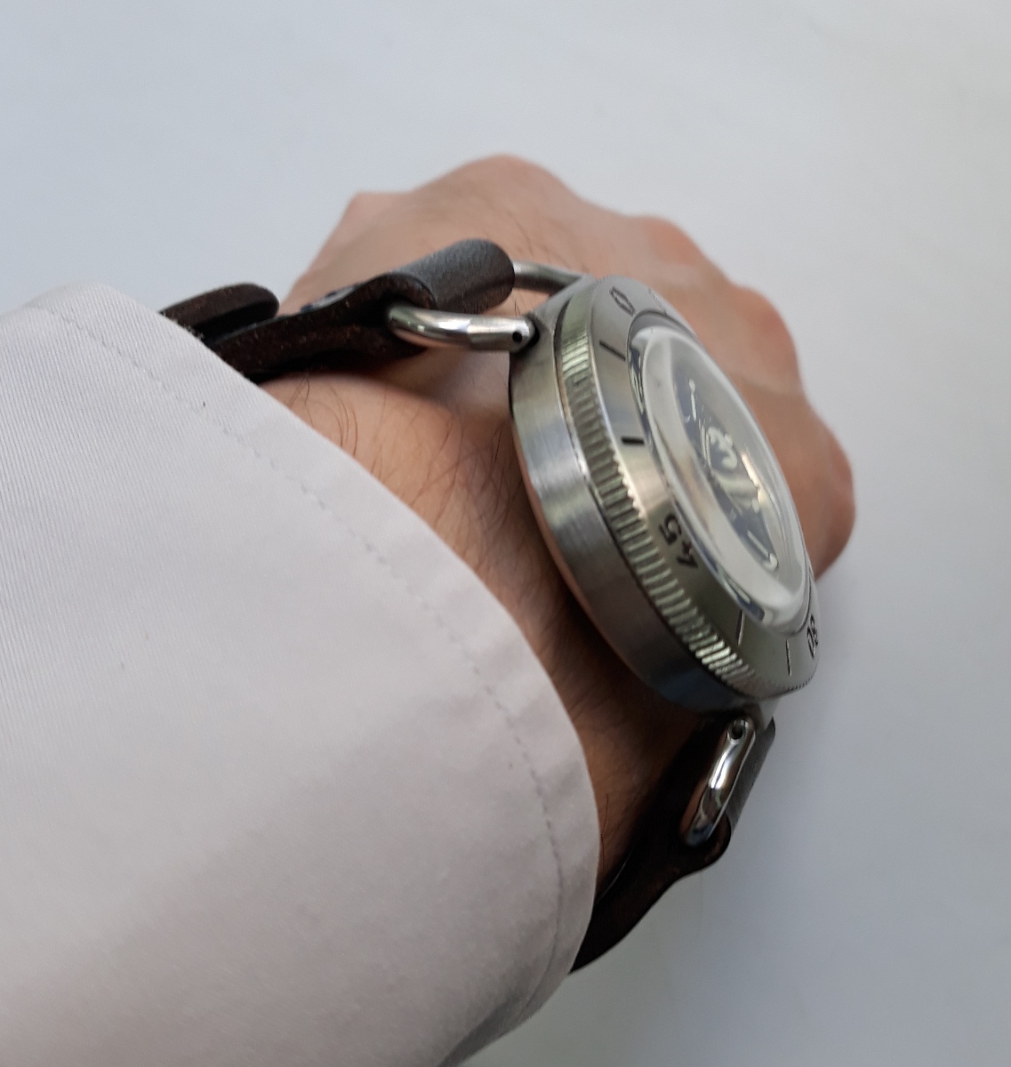

Ушастая Амфибия

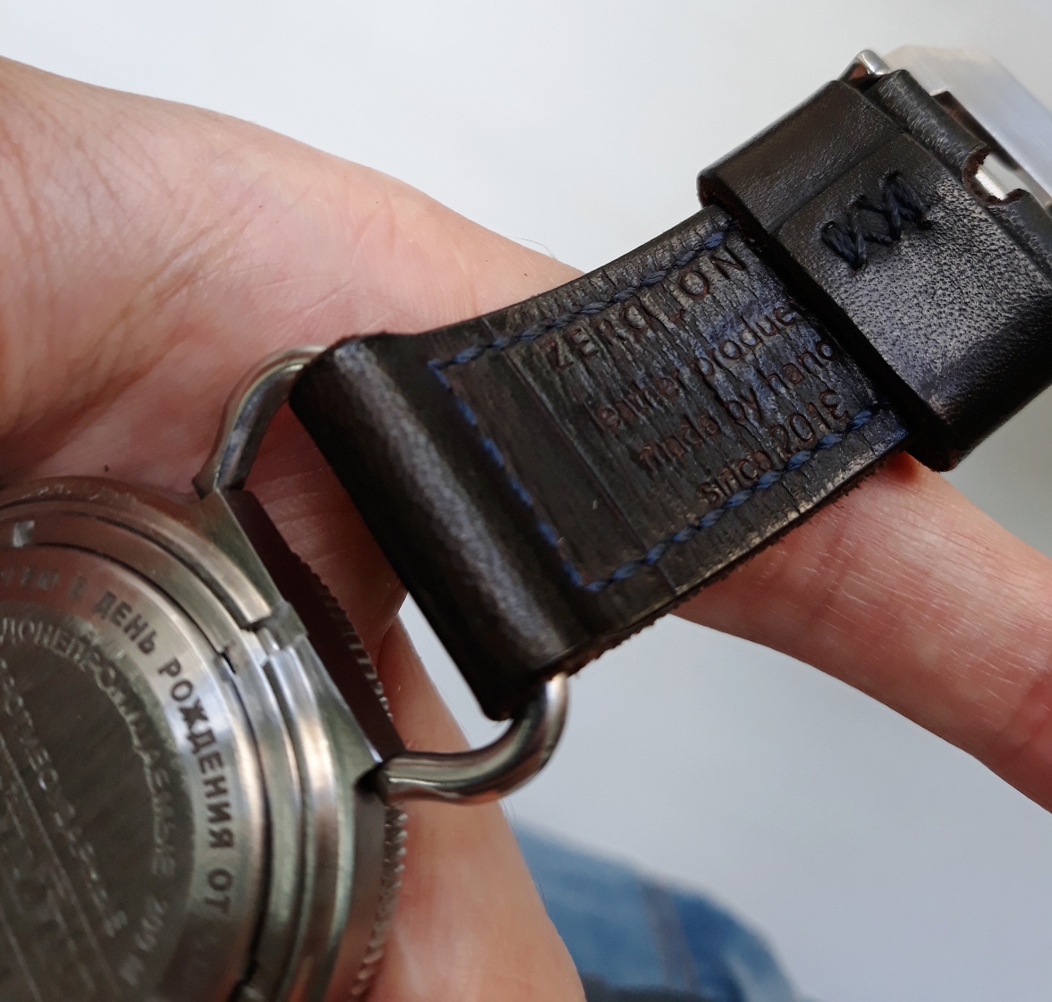

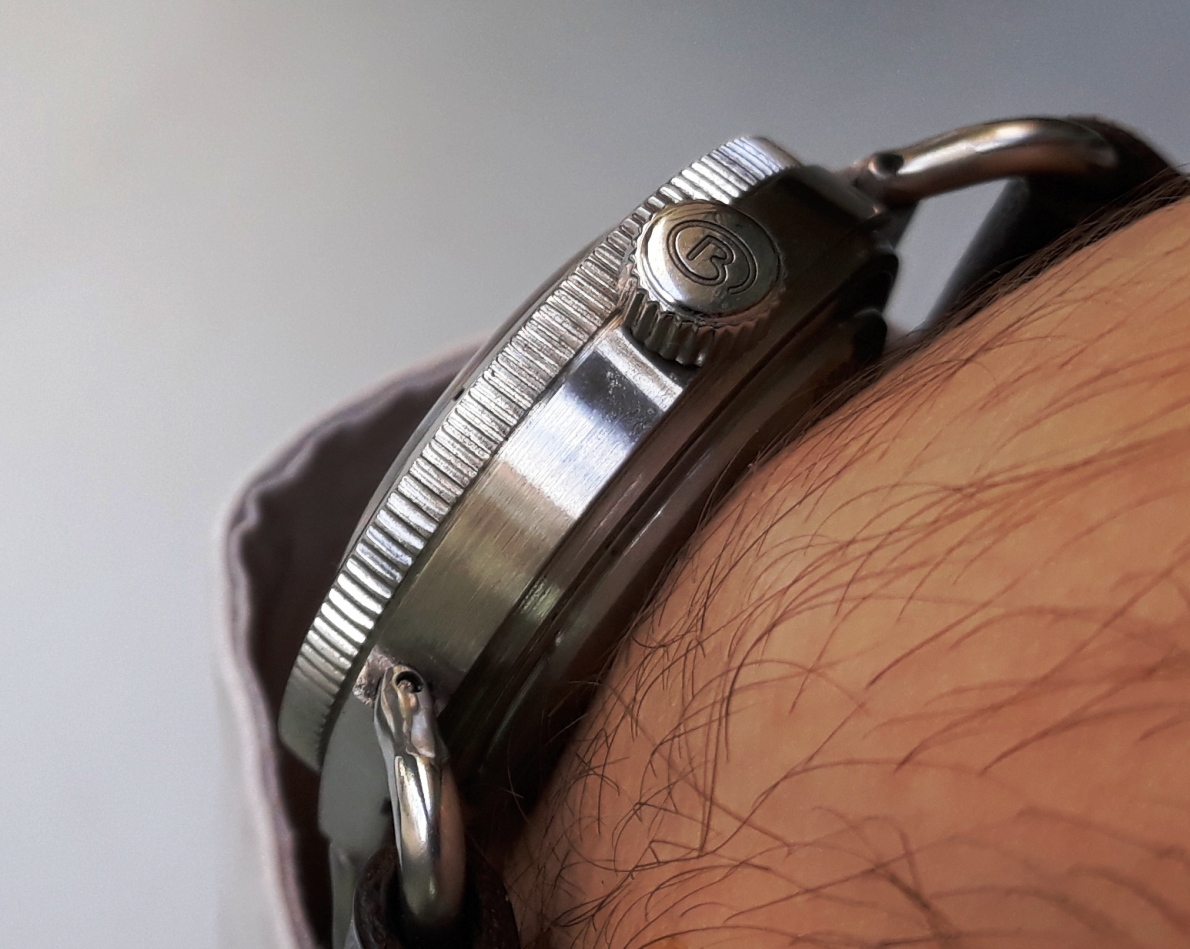

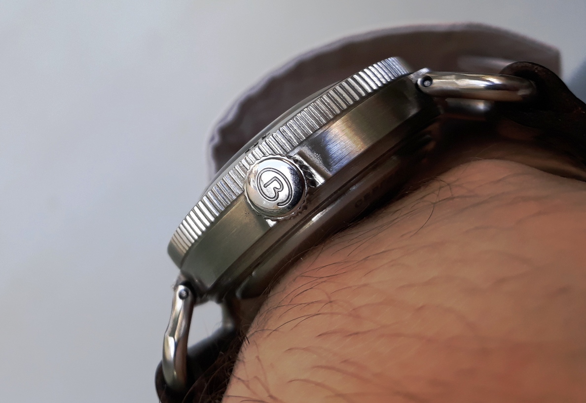

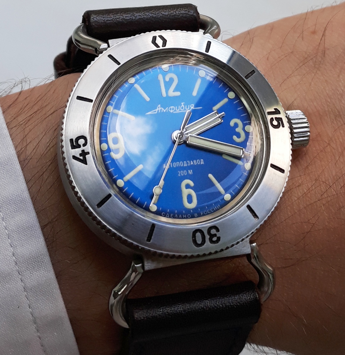

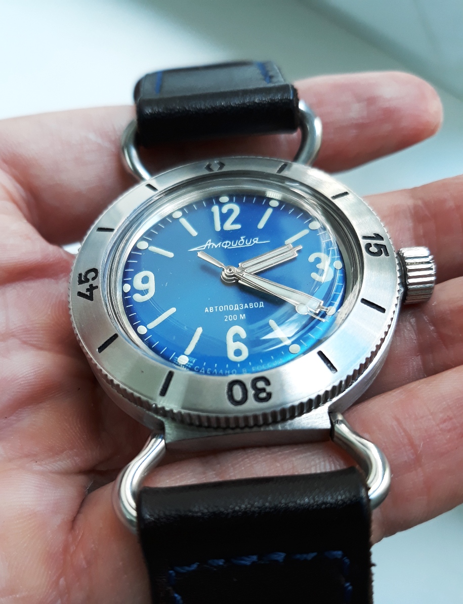

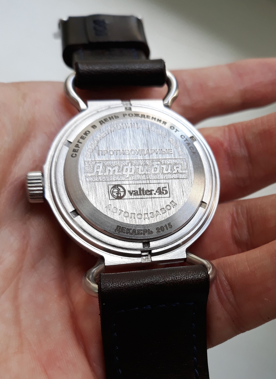

Переделка корпуса, уши и безель - понятно от кого, описывал уже эту эпопею отдельной темой.
Ношу, стараясь не замечать недостатки.
Потому что кроме вышеназванного, в этих часах есть результат труда других людей.
Стрелки от Фавинова, релюм циферблата от Станислава (Strong), стальное кольцо крепления механизма (поляк или Мераном), заводная головка от Мераном, ремешок от очень хорошего мастера из Ростова-на-Дону.
Т.к. чаще всего ношу эту Амфибию из трёх, то и памятная крышка установлена именно на этих часах.
