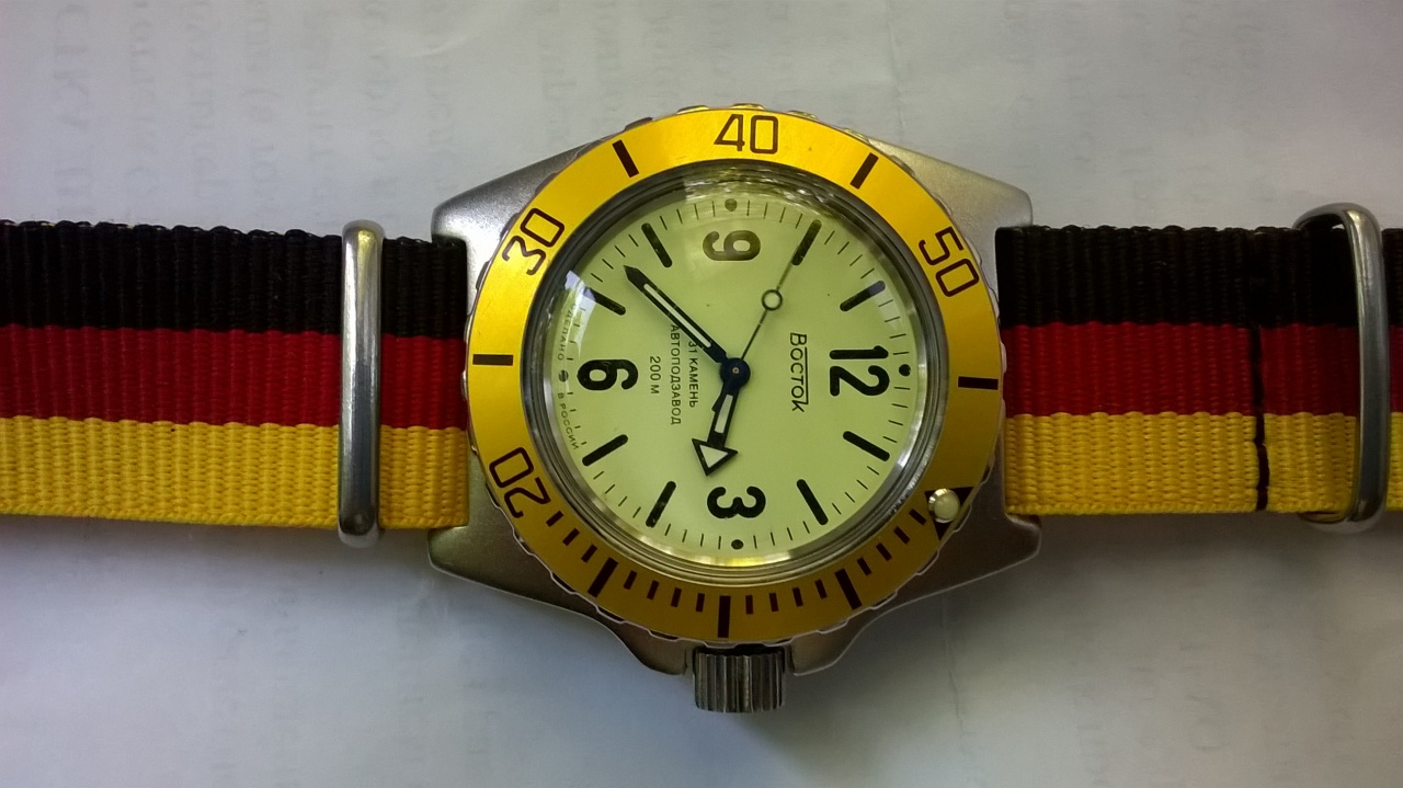

вообще цифер с люминофором мне не понравился, какой-то слишком желтый, детский что ли. надо какой-то мод специальный придумать для ребёнка, разноцветный. светит гораздо тусклее, чем стрелки с ноктилюмина, от этого в темноте цифры не читаются почти.
