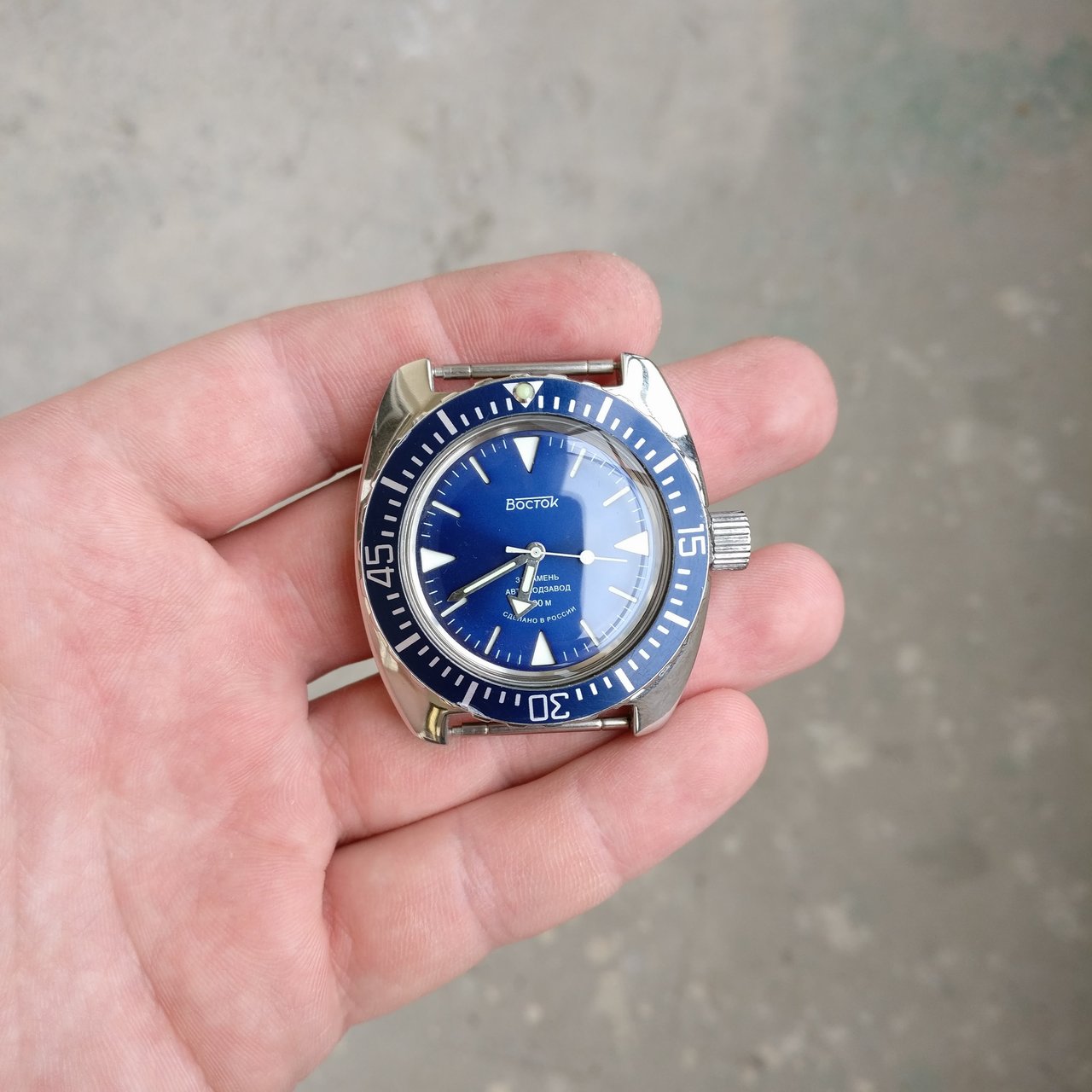

С синим безелем от Meranom

На 710 я ставил поверх лысого - чисто для примерки. Я с установкой безеля дружу ограниченно, снимать/ставить лишний раз не люблю
На безеле снизу больша выборка - думаю, что не должен цеплять.

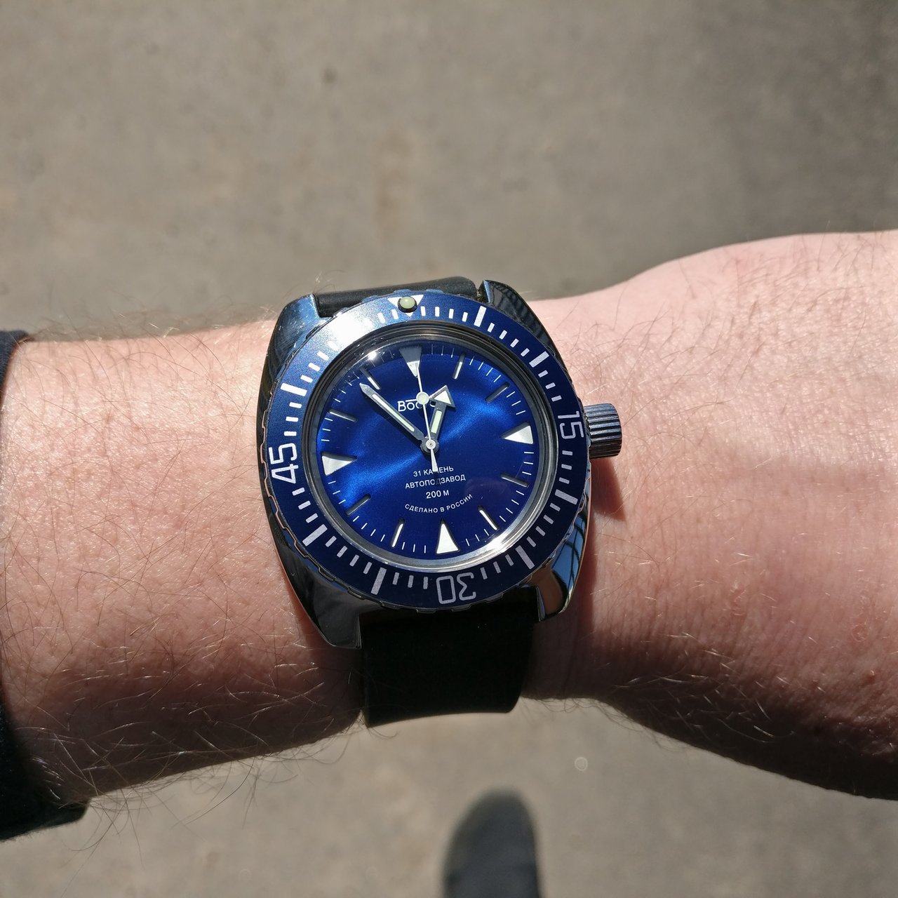

Наконец-то все собрал до кучи
Приехала сборная котлетка от Меранома - 090 корпус почти в штатном исполнении, но с 2409 внутри.
В этот раз сборщик Меранома дал косяка - безель не вращался вообще, заклинен намертво. Снятие показало, что пружина сильно деформирована при установке.
Мне вот интересно - как они их так устанавливают - прессом каким-то?
Но, благо, что мне безель все равно снимать - с родным безелем картина не сильно понравилась. Большие часы с визуально маленьким циферблатом в сток-варианте.
По итогу - поставил имеющуюся плоскую крышку со знаком качества и керамику на безель.
Часы стали выглядеть визуально весьма крупными и слегка архаичными - но об этом позже.
Безель и цифер по отттенкам очень близки. Чаще всего кажутся одинаковыми, но под некоторыми углами к свету цифер кажется чуть темнее - по-разному свет преломляется на цифере и керамике.
В темноте люм на цифере существенно ярче.
Безель довольно высокий, полностью прячет боковину стекла, сидит очень прилично.
По общим впечатлениям.
Цифер и безель нравятся, хорошо и с черным, и с рыжим, и с резиновым ремнем.
Меш и браслет не очень понравились.
А вот сам 090 корпус - противоречивые впечатления. Как уже писал, несколько архаичное ощущение, я люблю ретро - но тут как чего-то не хватает.
А может быть я просто больше привык к сабмаринер-дизайну больше?
В общем, в планах есть еще заказать 110 корпус и попробовать с ним - благо цена вопроса невелика.
Из имеющихся корпусов - попробовал этот безель на 420 корпусе - не сидит, корпус слишком мал.
А вот на 710 корпусе он сидит очень хорошо.
Безель очень хорош!

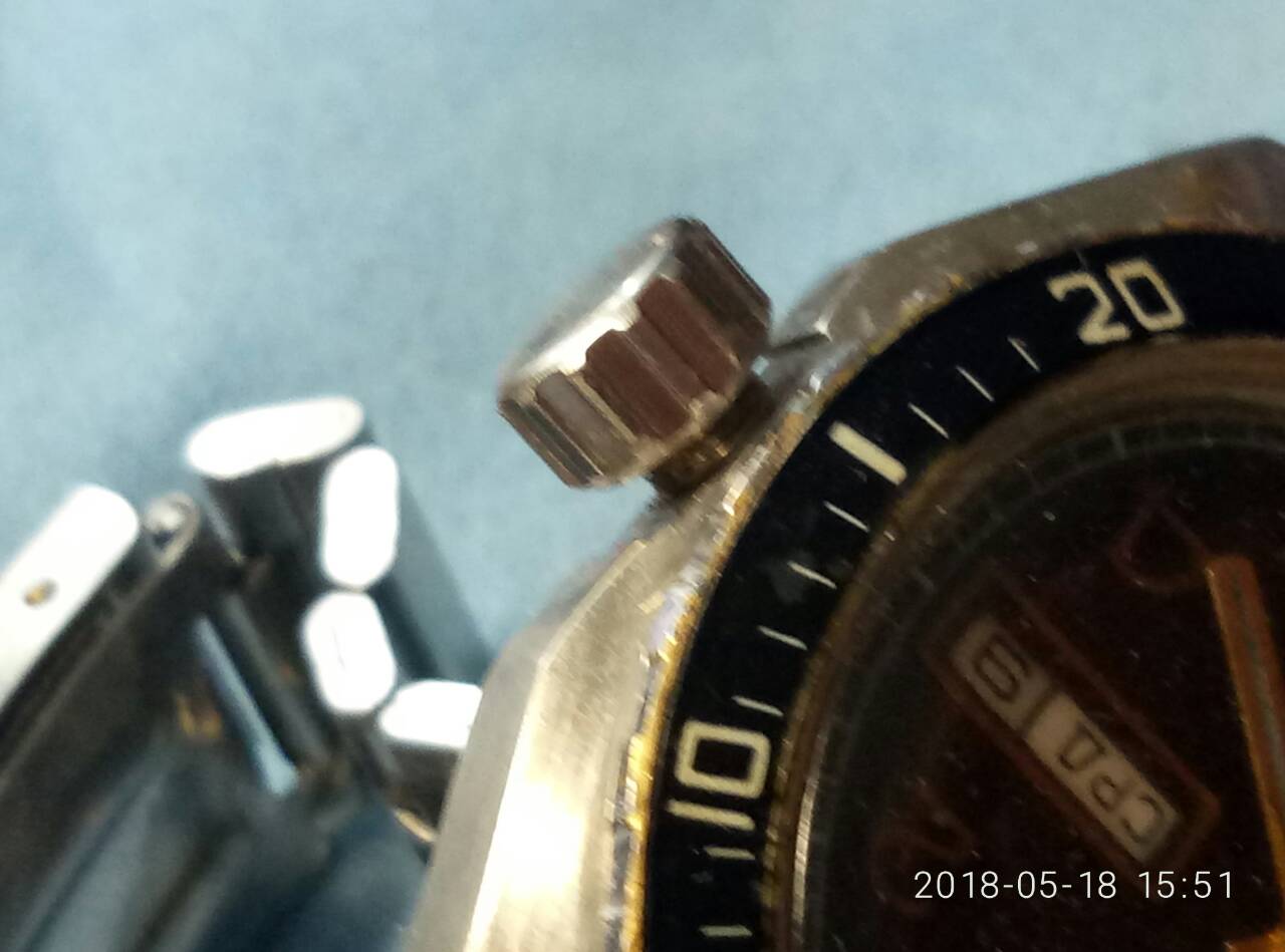

Сообщение от Ivan Golubev Посмотреть сообщение
Добрый день, уважаемые форумчане!
На этом форуме я новичок, но ремонтом и модификацией часов занимаюсь уже 4 года.

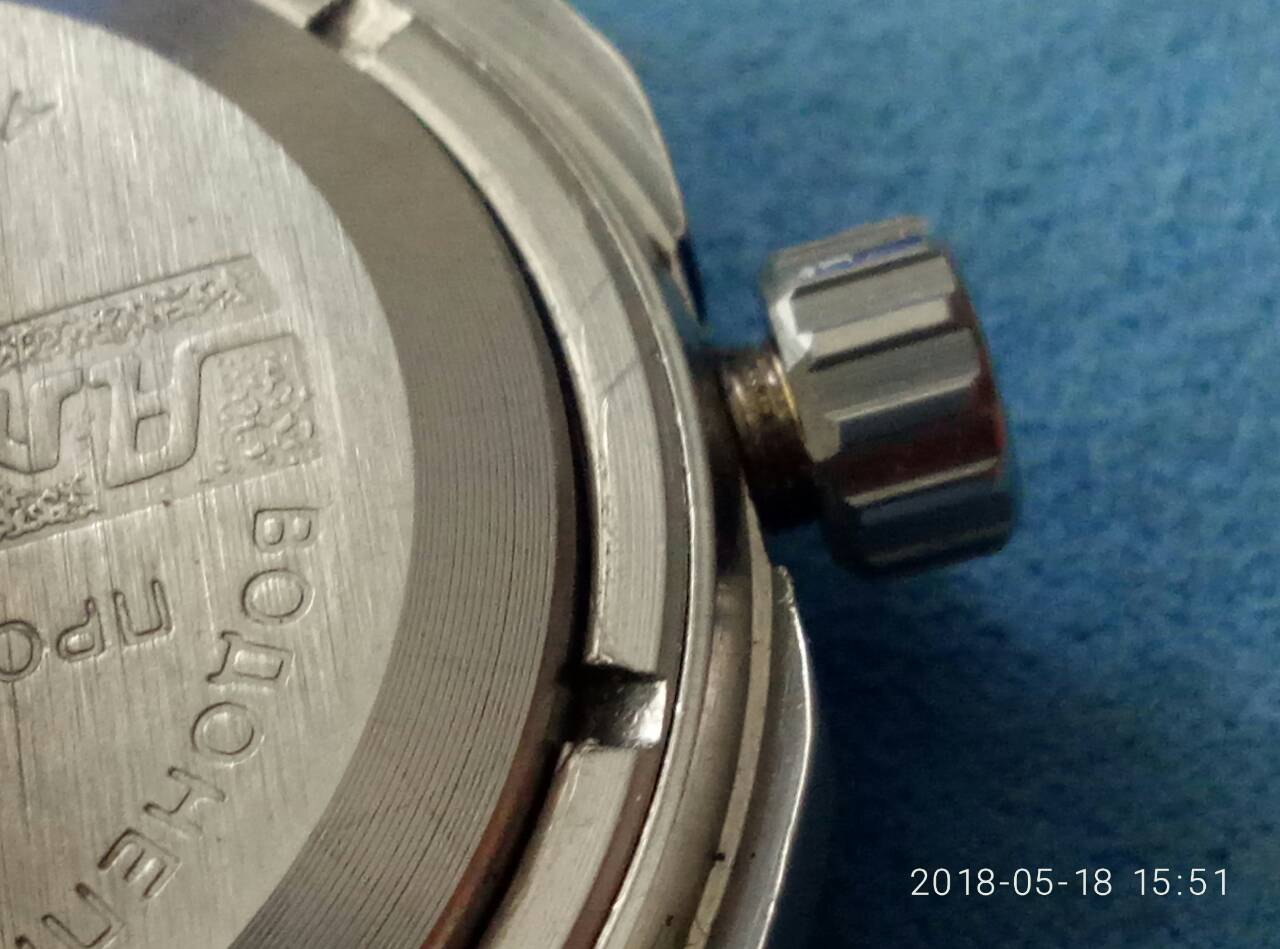

Хотел спросить знающих людей. Насколько я знаю, в корпус амфибии очень хорошо встает механизм Ета 2824. Встает без проблем, но с монтажом заводного вала и головки есть определенные проблемы. Кто нибудь заменял оригинальный футор на другой с завинчивающейся заводной головкой, как например на картинке
Да. без проблем меняется. И не только ЭТУ туда впихнуть можно. Простите за фото, с телефона

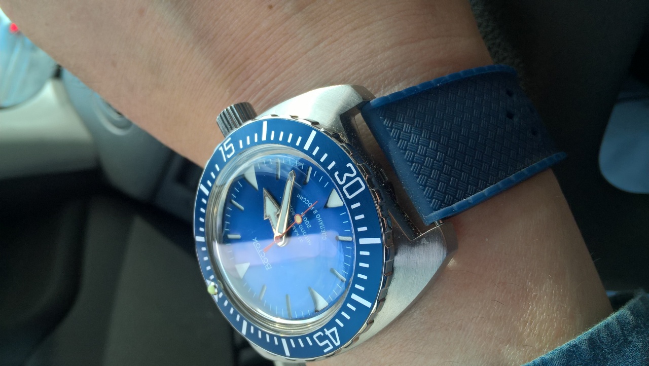

собрал синего зубастика в 150-ом корпусе

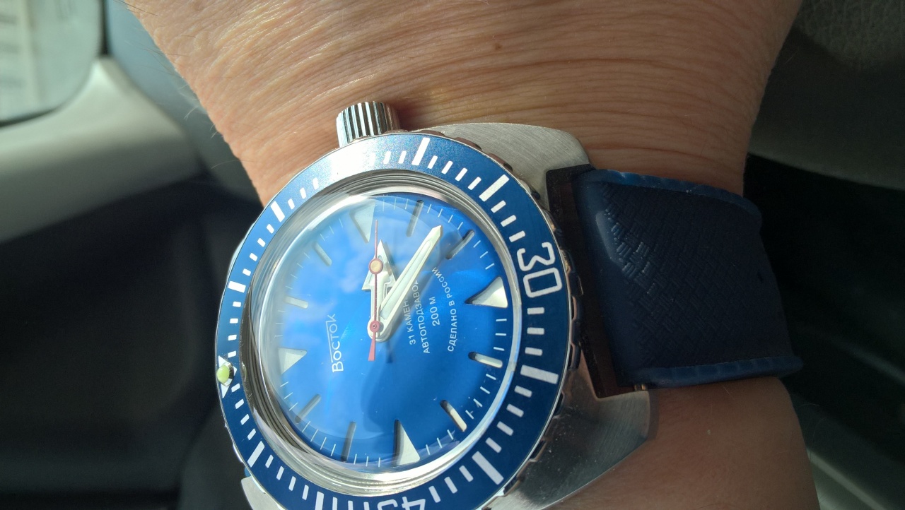

я тоже.
две недели назад собрал такие же.
