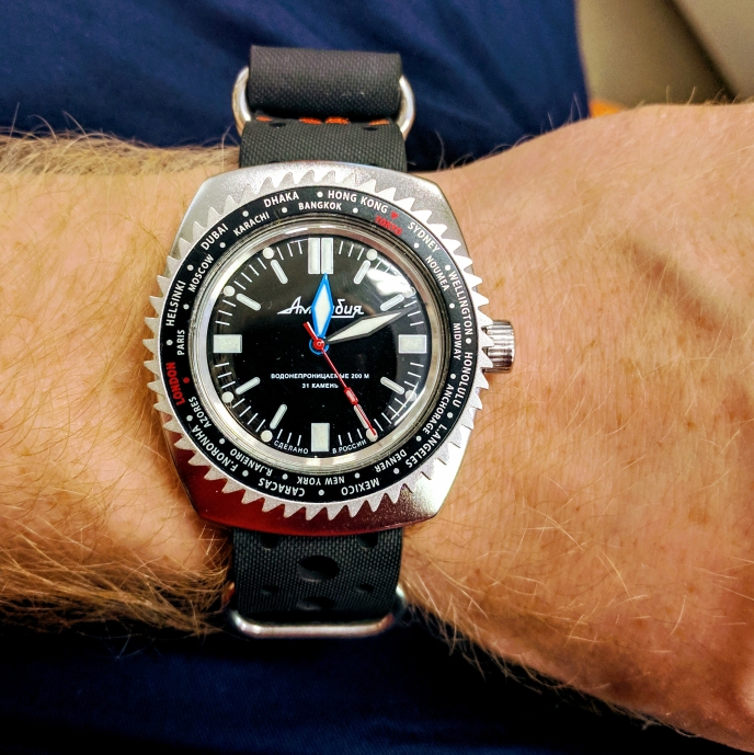

Немного предистории
Купил я обычную бочку в 2013-14 году, немного поносил и захотелось что-то в ней поменять, как-то так сказать уменьшить изрядно набившую оскомину "стоковость"
Отдал мастеру местному у себя в Иркутске, он обещал пошукать стрелки но без особой уверенности, так они у него и остались лежать, без безеля, и я к тому времени уже к ним охладел и про модификацию забыл думать и в 2016 уехал в Японию. И вот в прошлом году в декабре приехал на Новый Год, зашел к тому мастеру а он мне говорит "забери уже свою амфибию а то она у меня так и лежит"
Так произошло воссоединение))
По приезду заказал стрелки на ебэе и заднюю крышку с прозрачным окошком у меранома, потом отправил бочку из Японии обратно в Россию всеми известному здесь и уважаемому Стронгу для релюма
К сожалению бочка приехала с отвалившейся( по дороге видимо) секундной стрелкой которая стопорнула минутную, короче зг не заводила а просто крутила стрелки и я подумал что бочке конец, но потом отдал местному мастеру и бочка снова "пошла"
вчера полирнул стекло и поставил заранее купленный безель, текстура металла на безеле идентична текстуре корпуса часов
и вот сегодня бочка на руке
тема "города Токио - Лондон"
фото - Токио район Азабу
а так же просто фото из интернета обычной бочки для эффекта "было-стало"

Сообщение от halfliffe Посмотреть сообщение
По мне так стрелки как раз стоковые можно было бы оставить.
Безель прям ваще злой ) Не цепляется за все что попадается?
Да уже чё-то и так достаточно часов со стоковыми стрелками, мне они если честно не очень нравятся..в компрессорах единственно неплохо смотрятся
Безель shark teeth
Специально чтобы где-нибудь ненароком за симпатичную японку зацепиться....ну а потом и языками можно зацепиться

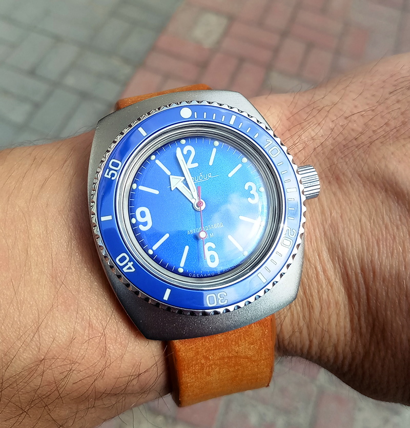

Наконец-то все собрал до кучи
Приехала сборная котлетка от Меранома - 090 корпус почти в штатном исполнении, но с 2409 внутри.
В этот раз сборщик Меранома дал косяка - безель не вращался вообще, заклинен намертво. Снятие показало, что пружина сильно деформирована при установке.
Мне вот интересно - как они их так устанавливают - прессом каким-то?
Но, благо, что мне безель все равно снимать - с родным безелем картина не сильно понравилась. Большие часы с визуально маленьким циферблатом в сток-варианте.
По итогу - поставил имеющуюся плоскую крышку со знаком качества и керамику на безель.
Часы стали выглядеть визуально весьма крупными и слегка архаичными - но об этом позже.
Безель и цифер по отттенкам очень близки. Чаще всего кажутся одинаковыми, но под некоторыми углами к свету цифер кажется чуть темнее - по-разному свет преломляется на цифере и керамике.
В темноте люм на цифере существенно ярче.
Безель довольно высокий, полностью прячет боковину стекла, сидит очень прилично.
По общим впечатлениям.
Цифер и безель нравятся, хорошо и с черным, и с рыжим, и с резиновым ремнем.
Меш и браслет не очень понравились.
А вот сам 090 корпус - противоречивые впечатления. Как уже писал, несколько архаичное ощущение, я люблю ретро - но тут как чего-то не хватает.
А может быть я просто больше привык к сабмаринер-дизайну больше?
В общем, в планах есть еще заказать 110 корпус и попробовать с ним - благо цена вопроса невелика.
Из имеющихся корпусов - попробовал этот безель на 420 корпусе - не сидит, корпус слишком мал.
А вот на 710 корпусе он сидит очень хорошо.

Эти 14 пользователей сказали Спасибо! olegpan за это сообщение:

Сообщение от olegpan Посмотреть сообщение
И голову не цепляет?
