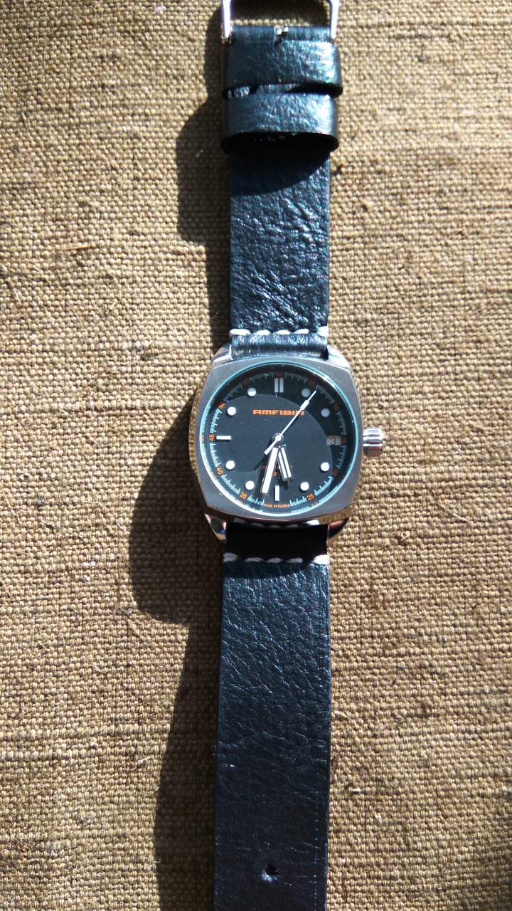

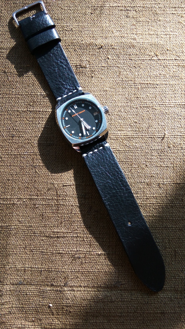

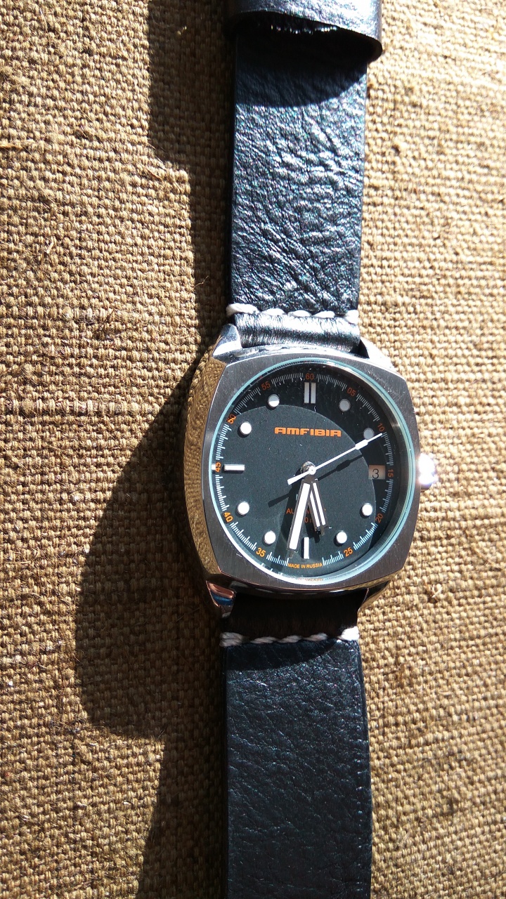

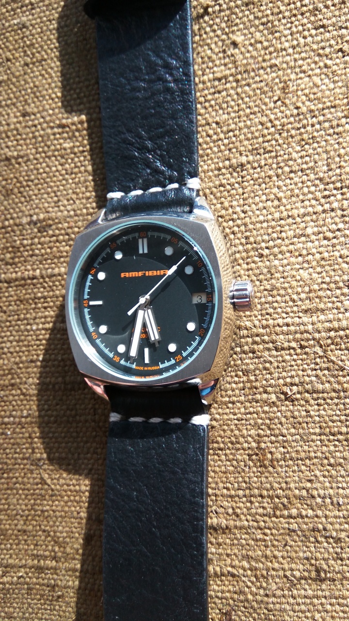

Reef)))

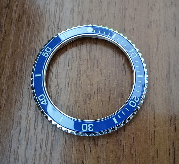

Получил сегодня безелек вот такой.
Понравился исполнением - и цвет приятный, и шрифт вполне качественно нанесен, и по металлу вопросов нет.
Ну и керамика - модный, короче
2 неизвестных - насколько прочно будет держаться вставка и тоже самое - о краске. Хотя краску восстановить не сложно в общем.
Теперь ждем подопытного, на которого планируется этот безель, будем мерять - пока в недрах почты где-то, Мераном пару недель собирал - видимо, всего в наличии не было.
Да, была мысль про диссонанс полировки на кольце тут и матового корпуса....но посмотрел на Seiko SKX009 на руке - там также сделано.

olegpanэто визуальный обман зрения, или действительно метка "10" исполнена более тонким шрифтом нежели остальные метки?
  #9079
Старый 04.05.2018, 19:12
olegpan olegpan вне форума
Регистрация: 29.10.2011
Адрес: Украина, Днепр
Сообщений: 7,012
Сказал(а) спасибо: 2,943
Поблагодарили 11,676 раз(а) в 3,487 сообщениях
Нет, там все четко. Это просто керамика бликует так.
Вообще, безель оставляет приятное впечатление, не очень дешево - в 1,5 раза дороже корпуса в сборе, но смотрится хорошо.
Но главное, чтобы приятно лег на новичка. Хотя может для начала и с родным безелем поношу - поглядим.
Единственный недостаток глянцевой керамики - залапывается пальцами как стекло. Интересно было бы попробовать матовую керамику, но пока третья блестящая.
