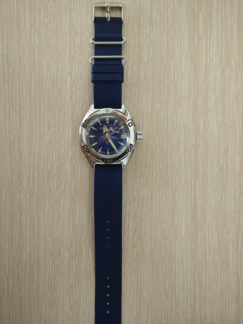

Вот такой ремешок приобрёл. Идеально под циферблат
