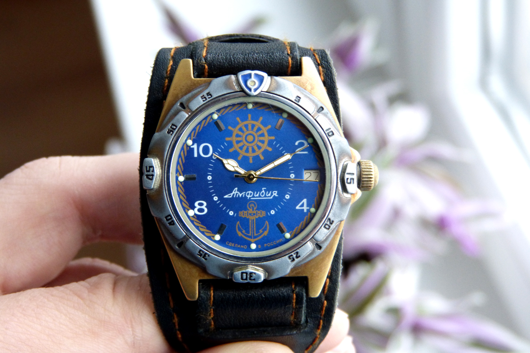

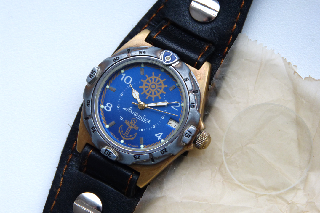

Продолжаю ковырять свои пиратские часы, как всегда не без помощи форумчан, всем спасибо
Некоторое время назад купил на замену стекло, но оказалось, что далеко не в каждой мастерской его могут поменять, т.к. нужен специальный пресс
Так что я подумал, что если уж мне надо так напрягаться, чтобы его заменить, так лучше уж сразу менять на сапфир. Нет точного инструмента, чтобы измерить, но вроде толщина 1 мм, а вот диаметр не пойму - то ли 28 мм, то ли 28,5 мм, кто подскажет?
У китайцев в любом случае есть все размеры, например вот тут. Прошу совета, возможны ли какие-то подводные камни при установке? Может, такой тонкий сапфир вообще прессом не установить?

Сообщение от Faustus Посмотреть сообщение
Друзья, товарищи, коллеги
Вложение 2077784
Вложение 2077785
У вас ,я так понимаю, восток партнёр- там стекло установлено через пластиковую проставку. Само стекло 27.5 мм, с проставкой получается 28,5 мм(это при усадке "внатяг" - это и может оказаться слабым местом сапфира при монтаже , кмк). Толщина родного стекла 1.3 мм.
У самого есть партнёры - хотел поменять стекло и купил стандартные от амфибий - а у них размер 31,25 мм. - пришлось искать замену у часовщика методом подбора.

Сообщение от DdMan Посмотреть сообщение
У меня Century Time, но это по сути то же самое. Из указанного Вами делаю вывод, что сначала нужно найти конкретную мастерскую, где смогут всё сделать. Дать им купленную минералку, чтобы всё чётко измерили, а заодно оценили устойчивость сапфира к необходимому "натягу".
А где там эта пластикава проставка? Не вижу её, кажется что стекло вставлено в корпус напрямую, ну, на клей конечно.
