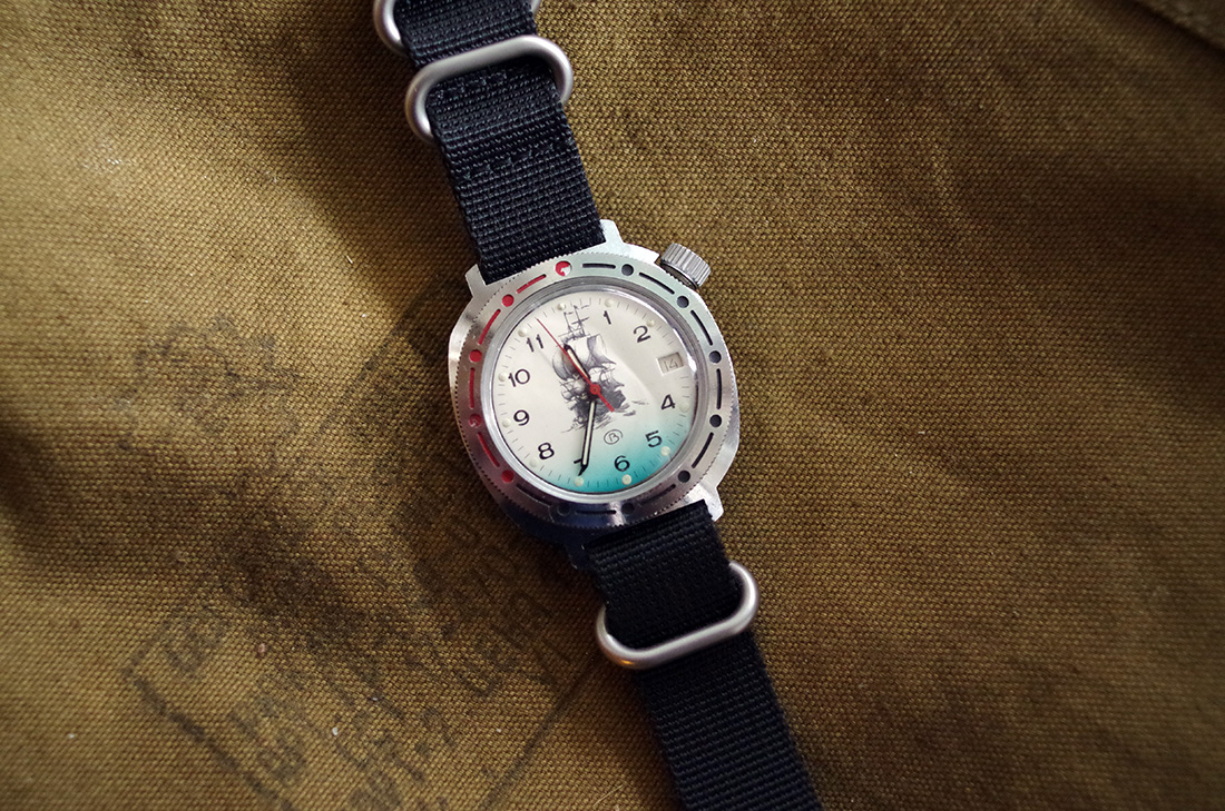

Знающие люди, подскажите пожалуйста! Купил такие командирские. Поставил чёрный безель. Но не нравиться корпус подушка. Можно ли переставить циферблат в корпус со стандартным расположением ЗГ? Или в идеале вместе с механизмом т.к. родной очень точно ходит. Повернётся цифер по оси? Или это нестандартные циферы в таких корпусах-подушках?

Сообщение от aleksus06 Посмотреть сообщение
Нельзя, у этого циферблата другое расположение ножек.

Сообщение от PavelVF Посмотреть сообщение
Спасибо! Блин, досадно. Ну ладно))) Будем принимать их такими, какие они есть.

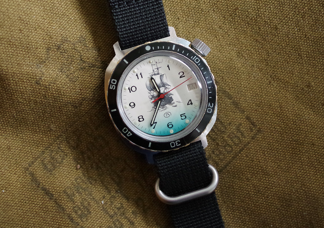

Сообщение от Twin89 Посмотреть сообщение
Пока такая модификации ))) идёт сбор комплектующих)))
Циферы от Симэнов и пр. Рифов - неужто лезут на Амфибии?
------- ДОБАВЛЕНО ЧЕРЕЗ 13 МИН --------
Сообщение от Riezen Посмотреть сообщение
А расскажите, пожалуйста, поподробнее: что где почем в этой котлетке? Для неофитов, так сказать.
Прошу прощения за задержку с ответом.
Корпус советская бочка, цифер советский, мех 2209. Лучи на корпусе слегка "притушеваны" по линиям (так красивей) скотч-брайтом. Стрелки командирские с золотистой секундой (специально искал). Безель бронза от Сергея Сергеева. Вообще бронзовые безели - гуано с т.зр. устойчивости к мех. нагрузкам, нижней плоскостью и пружинной канавкой весьма сильно заминаются при установке-снятии с часов. Но... оне очень красивые в некоторых модах
Ремешок Нато с обрезанной нижней стропой (не люблю их).

Подскажите, пожалуйста, в советскую бочку можно ставить современные механизмы и циферблаты от Амфибий?
Я где-то видел информацию, что на советский мех 2209 не поставить современный цифер, там ножки другие.

Сообщение от tender111 Посмотреть сообщение
От Seaman можно воткнуть, рифовский великоват будет
Современный мех можно, вместе с соответствующим кольцом, и зг с валом.
У 2209 и 2409 ножки по разному расположены
