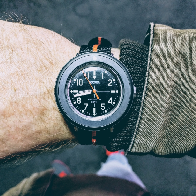

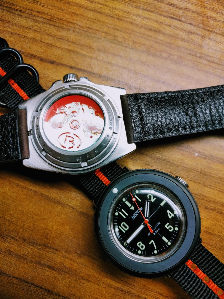

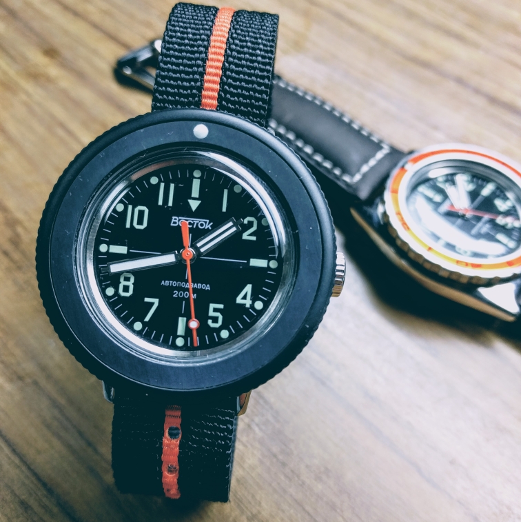

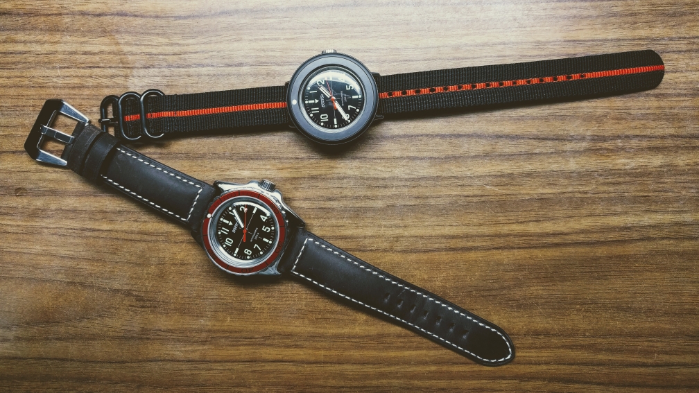

SE mod completed

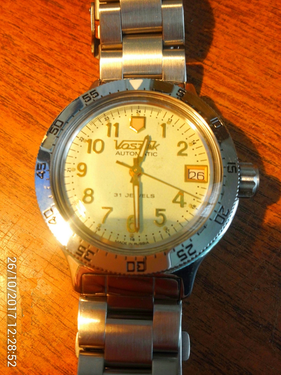

Интересный циферблат
Знакомый часовщик собрал мне часы в 420 корпусе с таким циферблатом (см. фото): накладные цифры, циферблат полностью покрыт люминофором.

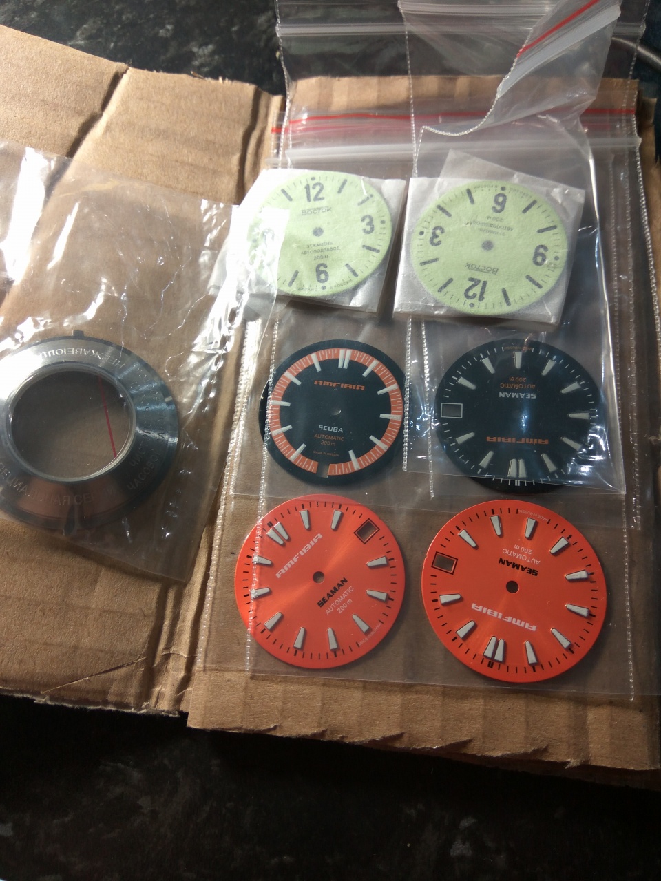

Пока такая модификации ))) идёт сбор комплектующих)))
