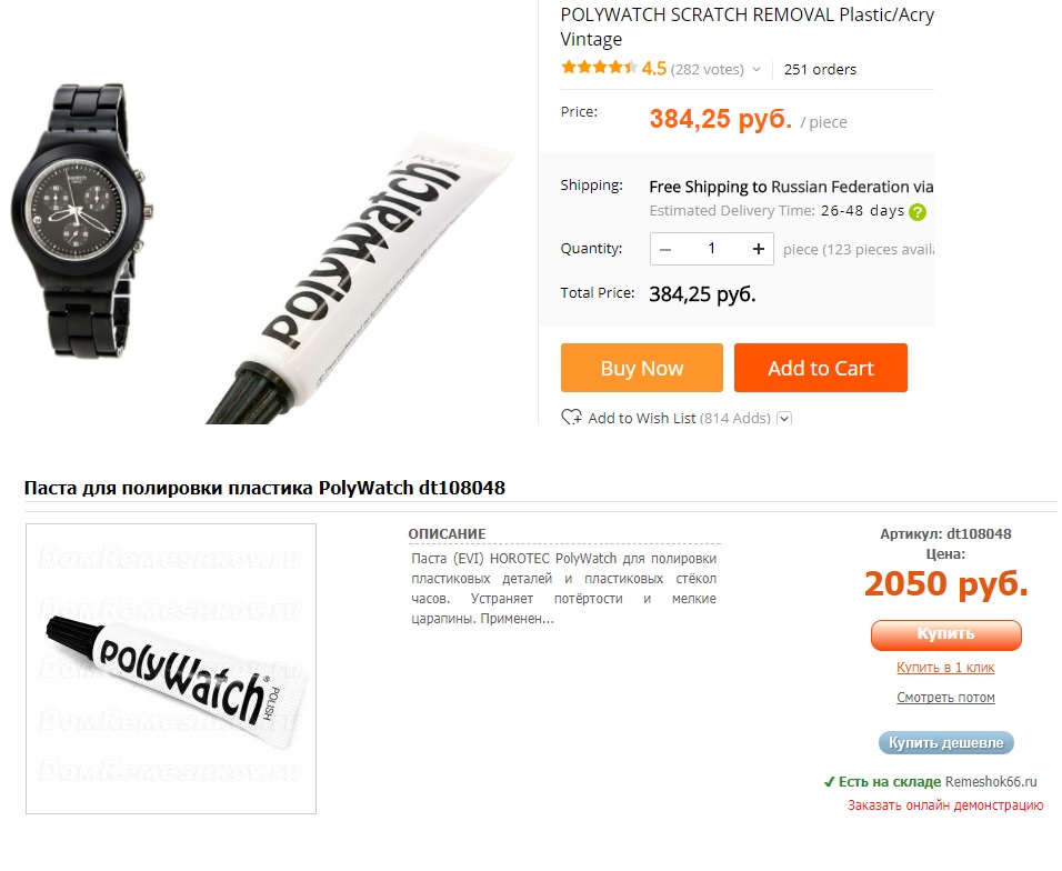

Сообщение от Vizi Посмотреть сообщение
PolyWatch- стекло- как новенькое
Я слышал про это средство.
Я так понимаю, переплачивать смысла нет?
PolyWatch- стекло- как новенькое!
А как им пользоваться? Тёр-тёр пластмассовое стекло одних Светочей — эффекта ноль.
И по какому принципу оно работает? Это образив или типа жидкого пластика, который заполняет изнутри царапины?

Сообщение от Feeling Good Посмотреть сообщение
я тоже не понимаю. сколько тереть по времени?
и задумываюсь, можжет просто поменять стекло?..
