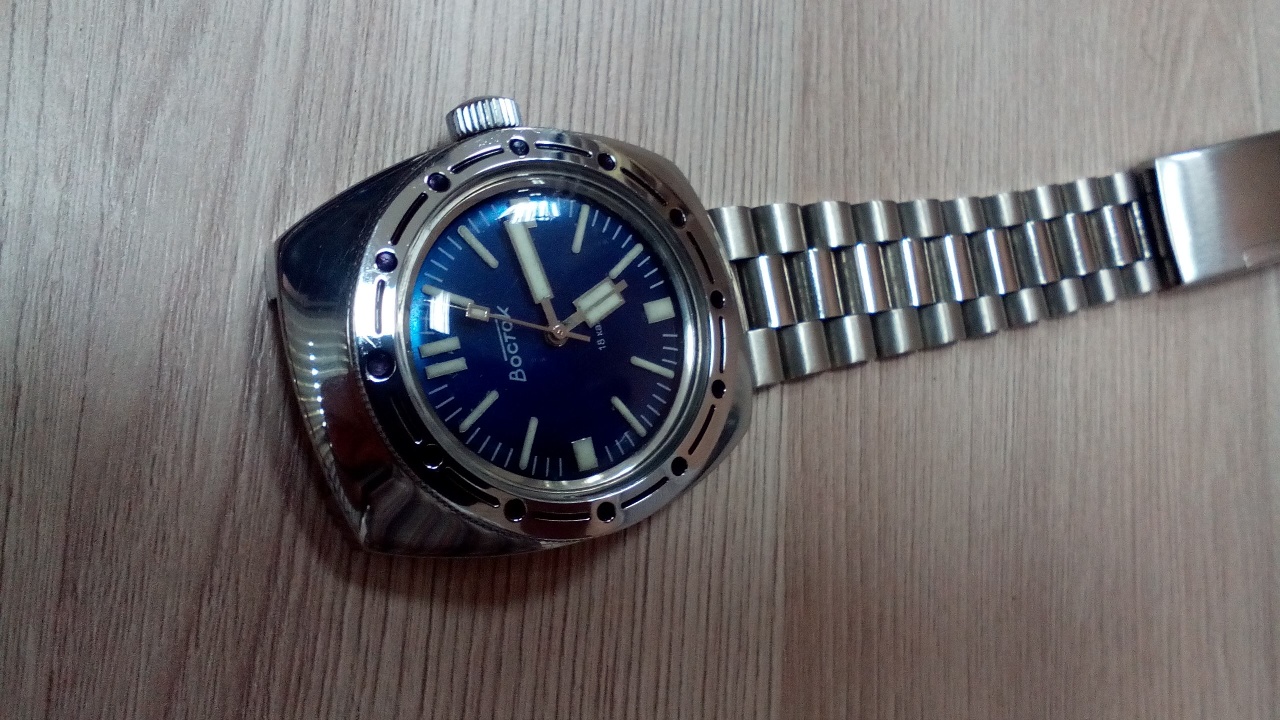

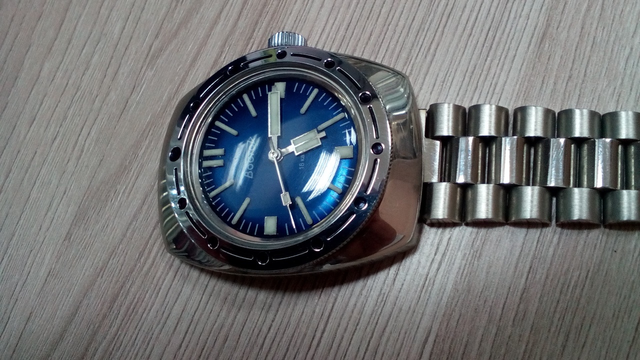

ID:	1940191   Нажмите на изображение для увеличения
ID:	1940192   Нажмите на изображение для увеличения
Эти 13 пользователей сказали Спасибо! Kozlof за это сообщение:
alandron (26.09.2017), Alex250 (27.09.2017), ctyzb (26.09.2017), djuscha (26.09.2017), Dyakoni (26.09.2017), LOGOPED (26.09.2017), mauzer67 (28.09.2017), Mokrii (26.09.2017), polosink (26.09.2017), Skunk Anansie (26.09.2017), somik7 (26.09.2017), stach (04.10.2017), tender111 (26.09.2017)
