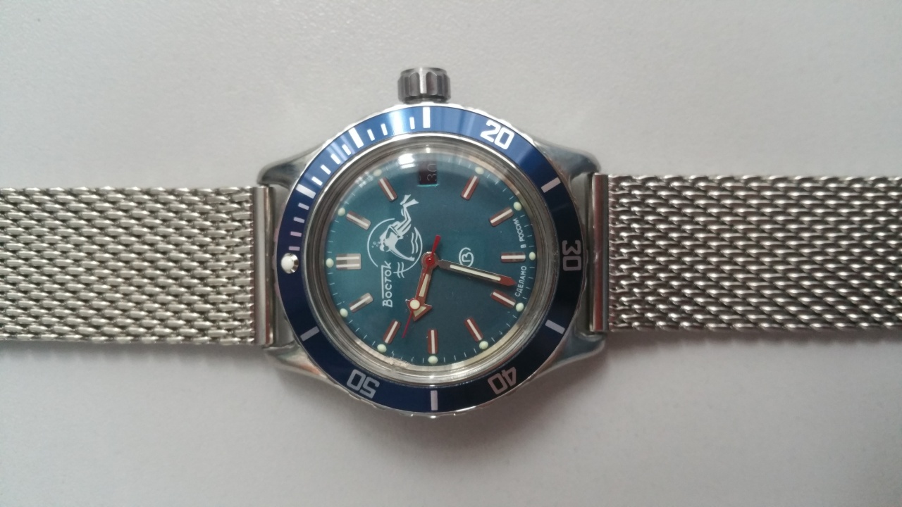

Продолжаю бесчеловечные эксперименты))
Корпус 100, Безель 020, Мэш Восток, напилинг

Вот если бы цифер был приличный, под стать безелю, тогда были часики огонь! А так, ну портит всю общую картину часов этот блеклый, не интересный раскрас цифера.

А что с датой? 30,5 число.

Да, цифер так себе....примерил просто, самый синий из моих, бездатый может прикуплю, он посинее
В моих неумелых руках дата переводится пока так (( Не могу добиться нормального перехода, и так их и этак

Стрелки надо переставить под переход даты и всего делов

Перевод даты происходит мгновенно и без половинчатого положения. Дело не в стрелках. ИМХО
Да, не в стрелках. Часть цифр - строго в окне, но большая - смещение. Где-то в механизме, может, дело что ли... Поставлю стоковый диск даты, посмотрю чокак )
