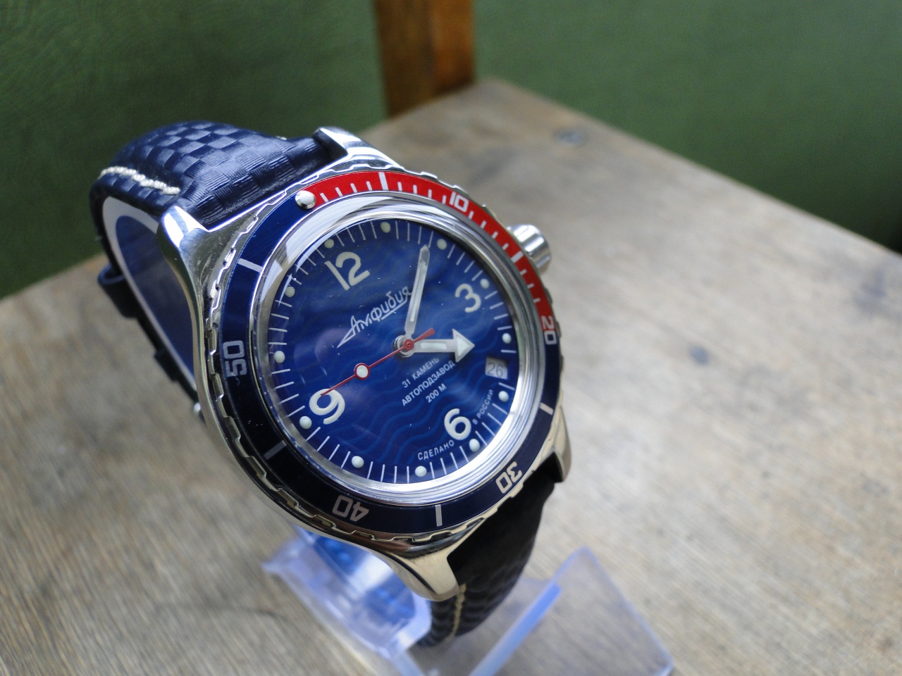

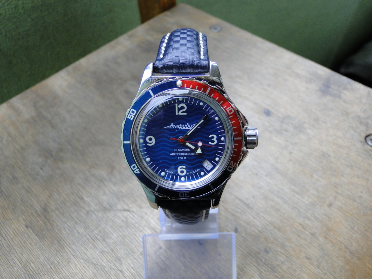

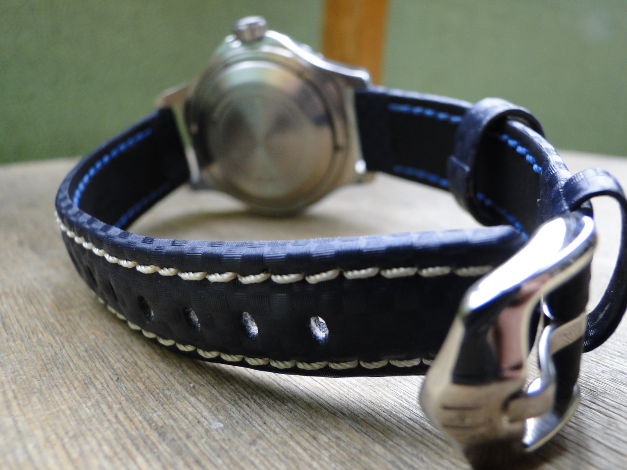

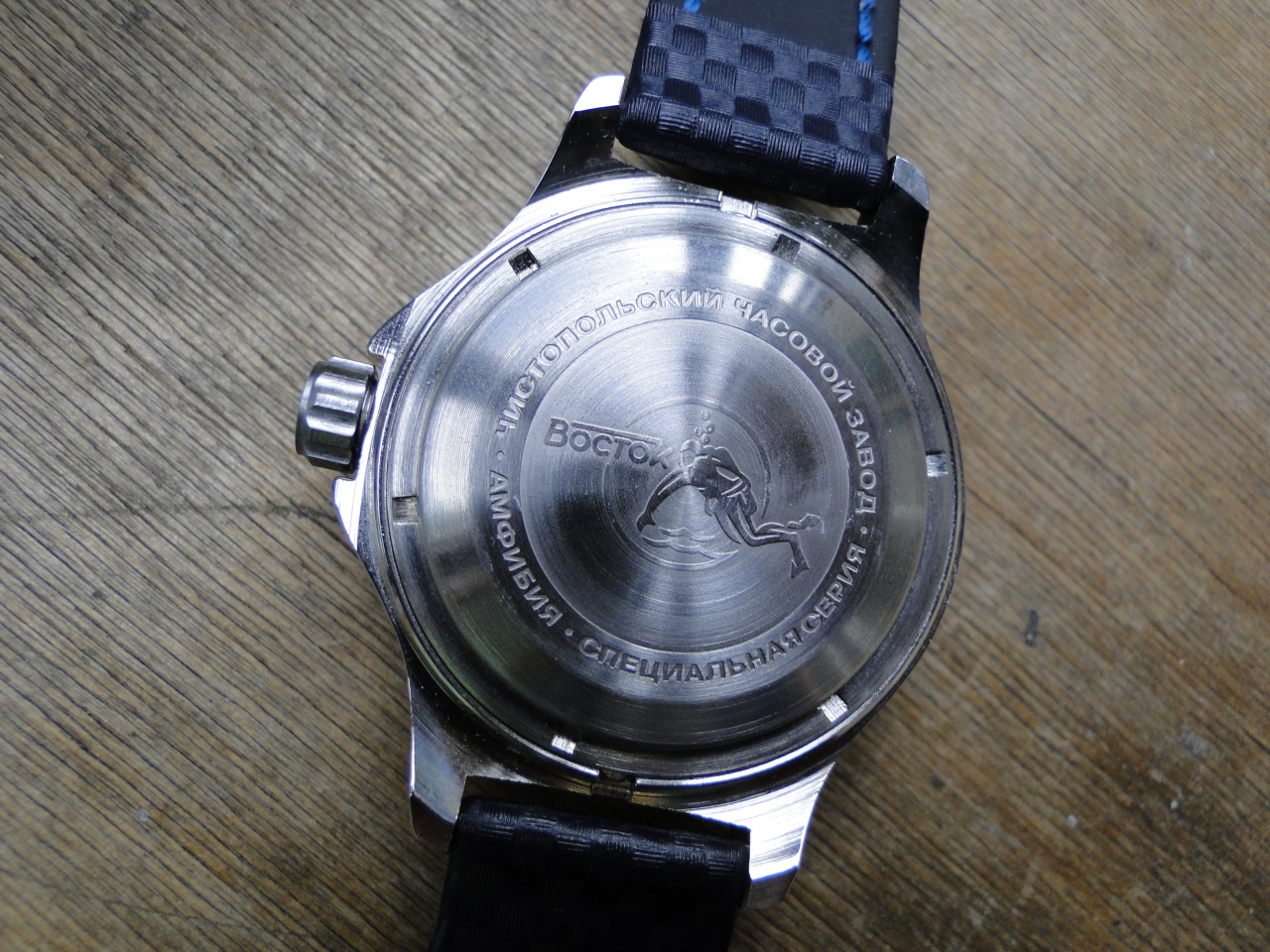

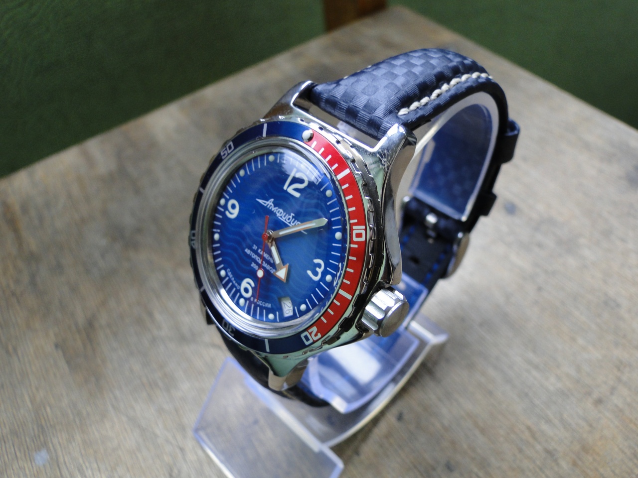

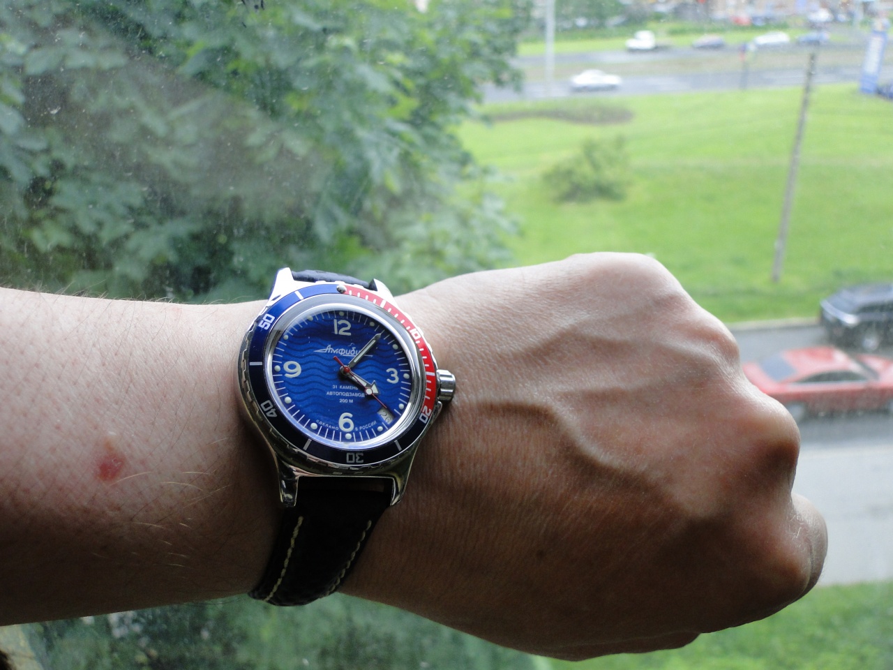

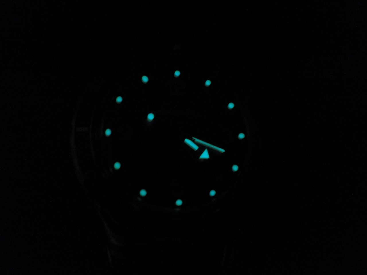

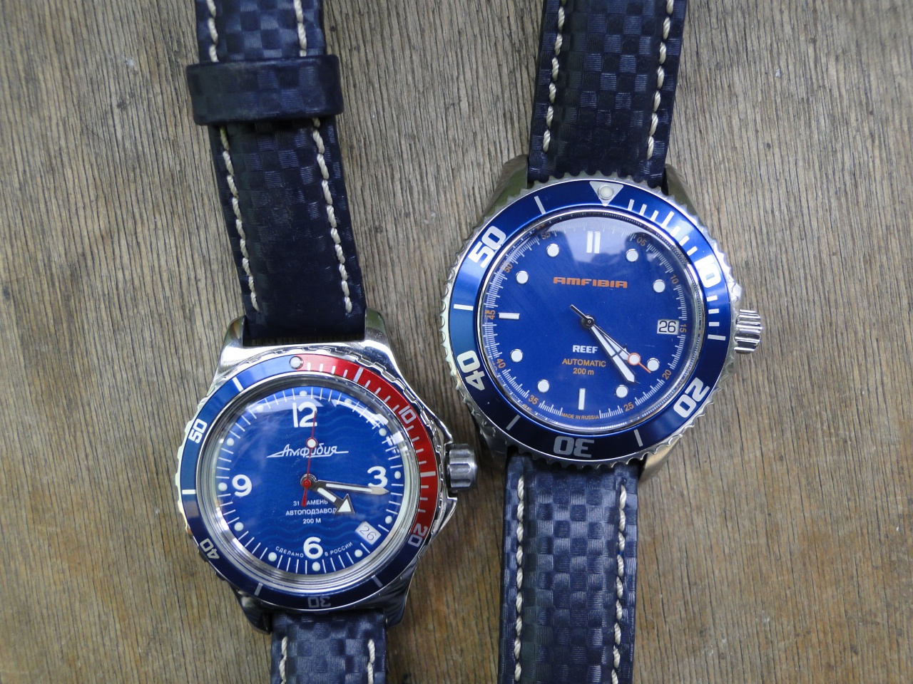

Почитывал я эту тему время от времени. И вирус потихоньку делал своё чёрное дело...
Вот результат. Не окончательный пока, но чёрных стрелок пока в наличии у Меранома нет. Видно, придётся эти красить.
120 корпус и этот циферблат мне оперативно срастили на Командирских.ком, ЗГ, безель и крышку купил у Меранома. Ремень - Hirsh Carbon. И - "пимпочка" на безеле не светится. Собирал понятно сам.
Вот если бы взять просто потрясающую ориентированность на клиента у Николая на Командирских.ком и ассортимент Меранома, получился бы идеальный магазин! Я на Мераноме так и не смог понять, какие циферблаты доступны, что можно с чем совместить. Чтобы что- сделать - изволь зарегистрироваться, все личные данные указать, а потом на вопросы никто не отвечает... Покупай что доступно или гуляй... Зато Николай - не успел стукнуться в почту с вопросом - в ответ "уже собираем, три дня на тесты"! Никакой бюрократии!
Впрочем, результат лично мне понравился, а через три дня на руке я понял, откуда мне в голову пришла идея. В получившемся варианте импонирует надпись на кириллице, всё-таки русские часы.
Лета у нас нет, всё дожди льют. Не дождался света, поэтому фото как получились, так получились.

Сообщение от barbrige Посмотреть сообщение
Красиво получилось. Насчёт чёрных стрелок, я, честно, сомневаюсь, а вот ЗГ я бы заполировал - она сейчас матовая ну со всем ни подо что Сравните со своим рифом

Ну как бы в начале пути я тоже так думал... Но оказалось, что недорогие в общем-то часы с допами оказываются уже не такими дешёвыми. В принципе, можно легко на том же Мераноме всё посчитать
Ну, как с авто - видишь рекламу "от ***тыров", бежишь в салон... А там узнаёшь всю правду.
Сообщение от mauzer67 Посмотреть сообщение
Не у меня тоже процентов 70 стоят STAILER Premium , а ХИРШ пока крутовато. Жабенка душит
Когда брал первый такой ремень, тоже так думал. Брал жене оранжевый для её Lady First, штатный силикон ей совсем не подошёл. Но когда супруга оттаскала Карбон всё лето, небрежно споласкивая по вечерам часы с ремнём вместе с посудой... Я понял, что оно того стОит и взял к своему Рифу синенький. И где они только со мной не побывали - хоть бы что. Нужно иногда только нитки зубной щёткой и мылом освежать, чтобы снова стали белыми

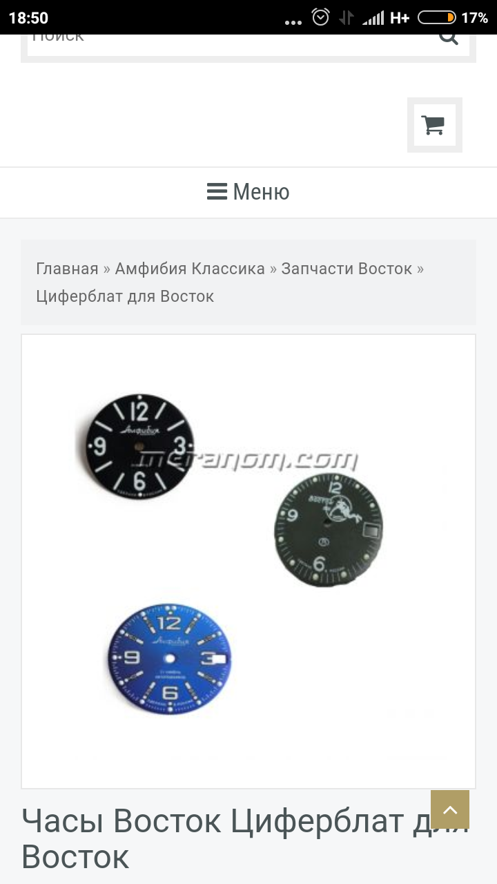

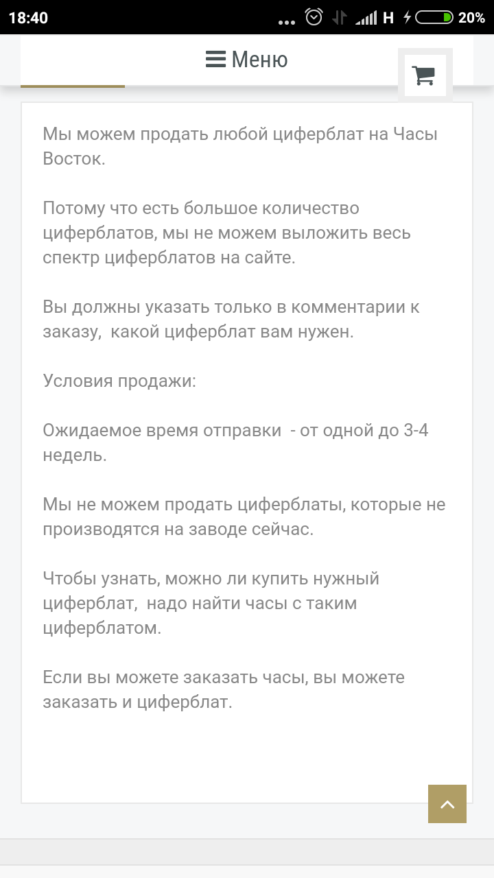

... Я на Мераноме так и не смог понять, какие циферблаты доступны, что можно с чем совместить. Чтобы что- сделать - изволь зарегистрироваться, все личные данные указать, а потом на вопросы никто не отвечает... Покупай что доступно или гуляй...
Чтобы долго не писать сделал скрины..)) вкратце.. на Мераноме выбираете ту вкладку, что на первом скрине, а потом в комментах пишите какой циферблат Вам нужен. Главное чтобы часы с таким цифером были в наличии.

Я на Мераноме так и не смог понять, какие циферблаты доступны, что можно с чем совместить. Чтобы что- сделать - изволь зарегистрироваться, все личные данные указать, а потом на вопросы никто не отвечает... Покупай что доступно или гуляй... .
Здравствуйте.
В описании циферблатов, которых нет на сайте, написано
Мы можем продать любой циферблат на Часы Восток.
Потому что есть большое количество циферблатов, мы не можем выложить весь спектр циферблатов на сайте.
Вы должны указать только в комментарии к заказу, какой циферблат вам нужен.
Мы не можем продать циферблаты, которые не производятся на заводе сейчас.
Чтобы узнать, можно ли купить нужный циферблат, надо найти часы с таким циферблатом.
Если вы можете заказать часы, вы можете заказать и циферблат.
Я даже не знаю, что здесь непонятного.
Все циферблаты ставятся на современные механизмы 24 калибра.
Далее делается заказ, в комментарии пишется, что с чем собрать.
Услуга сборка - https://************/ru/amphibian-cla...are-parts.html
У нас все заказы через сайт для автоматизации процесса. Если по письмам работать, то письма теряются, или забываю на них ответить.
Есть заказа на сайте - всё тут уже по порядку идет - выгрузка в бухгалтерию с сайта, и по этапу пошло дальше.
