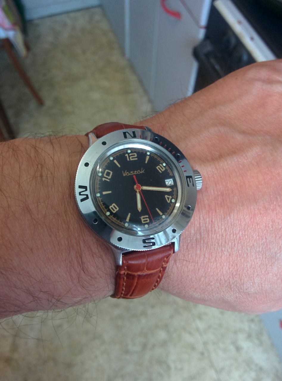

Друзья, нужна критика моей котлетки (сочетание цифера,стрелок и белого корпуса, ремня ну и безеля)

На мой взгляд, этот безель сюда....ну вообще никак.
