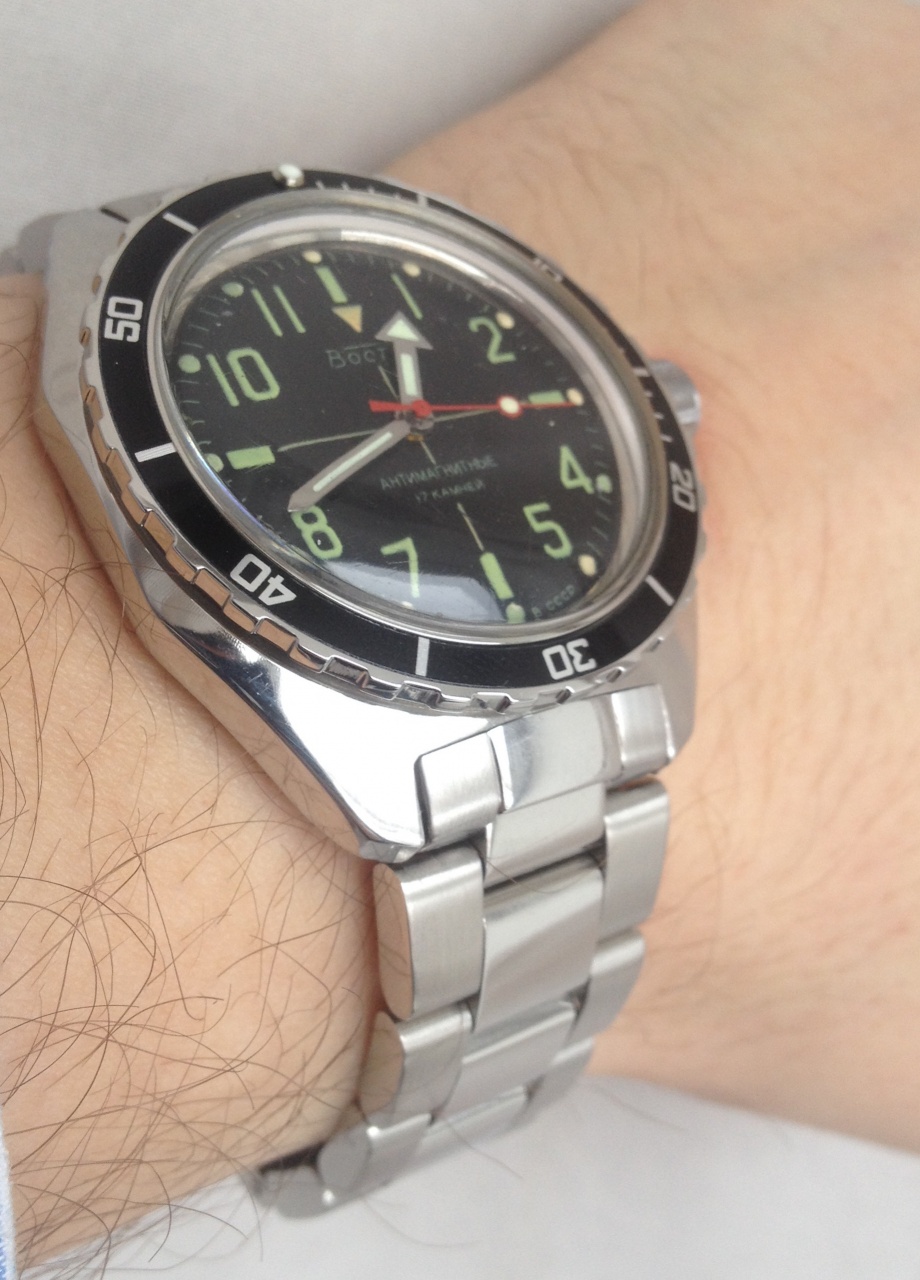

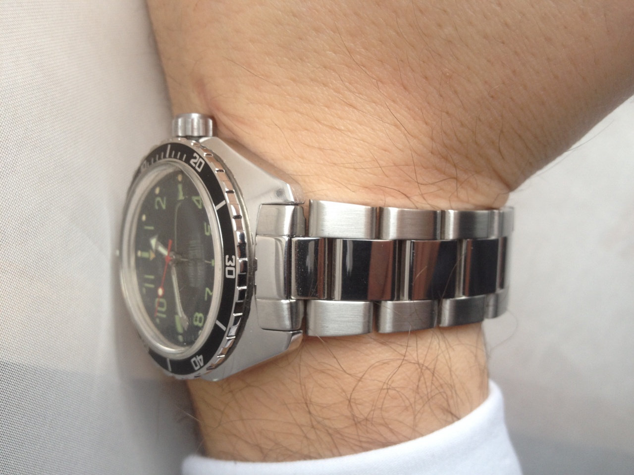

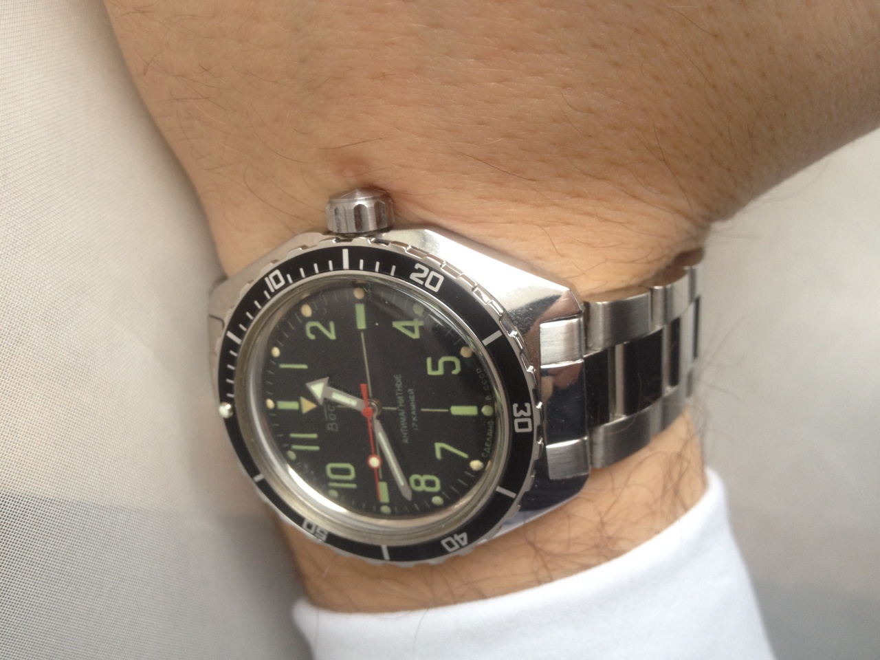

Омоложение восьмигранники. Часы приобрели более дорогой и современный вид. Браслет лёг Идеально. Качество фото не в полной мере передаёт вид часов.

Сообщение от Grodno1 Посмотреть сообщение
Что за браслет? Смотрится очень даже...
Где такой красивый браслет купили?
