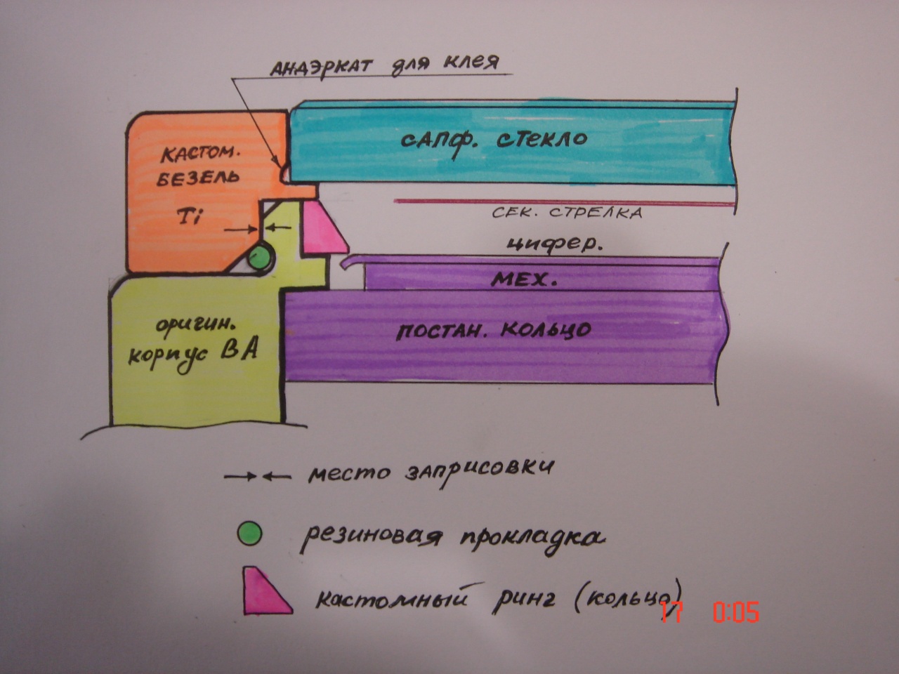

Завтра сделаю чертёж с обьяснениями.
Вклеено только стекло .
Безель запресован .
Между безелем и корпусом резиновая прокладка.
Всегда можно поставить всё Востоковское обратно.

Ну т.е. это одна деталь и в неё вклеено стекло?

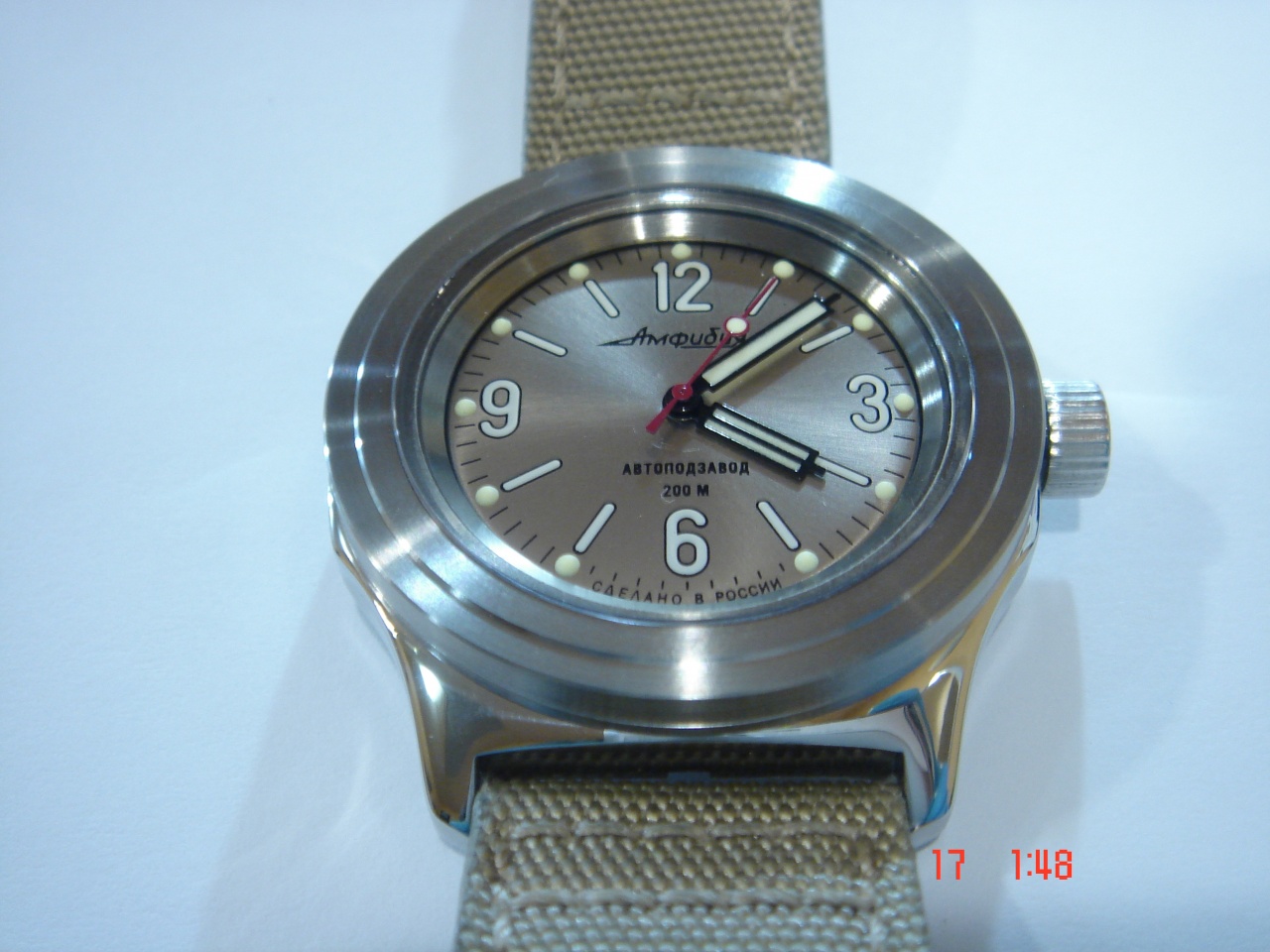

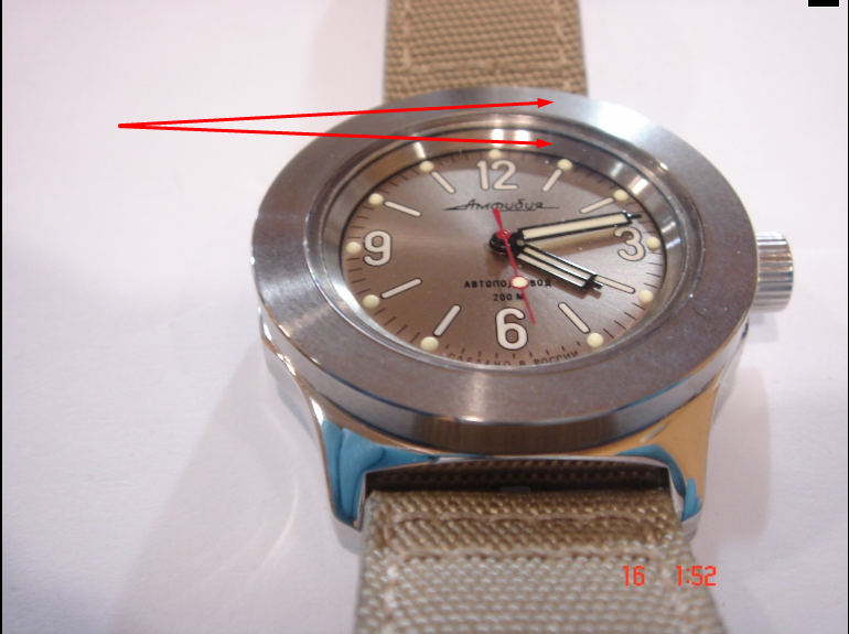

Вот безель чуть окультуртл, вроде лучше.
Да, безель цельный , надеюсь на рисунке всё понятно.

Много труда, целое инженерное решение. И главное что бы результат хозяину нравился.

Всё начинается с найденого стекла. Нашёл , померял, бум сразу идея пристроить .
Ничего особенного , если есть токарный станочек.
