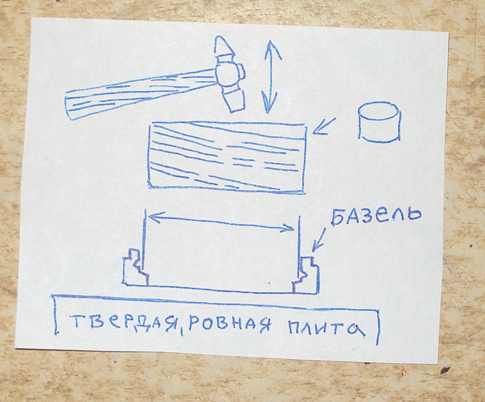

Я вчера снимал гладкий безель с 710. Очень хорошо поставил в свое время, что бы не люфтил. На пружине супер углы, и я умудрился его все-таки насадить. Сидел как влитой, или выточенный вместе с корпусом. Канцелярско-строительный нож ломал пару раз, пробовал с специальной открывашкой. Сидит гад.
Был вариант конечно снять стекло, и оттуда подцепив сделать щель поболее, и пройтись открывашкой уже от корпуса.
Но стекло снимать не хотелось.
В итоге снял безель. Корпус покоцал конечно.
Корпус и безель полирнул шкуркой 2500. А вот безель как оказалось стал погнутым. На столе немного прыгал, когда прижмешь.
Я это исправил выправив его обратно. Такой же совет вам дал Skunk Anansie.

Так вернемся к нашему безелю. Я свой исправил. А вам вот теперь побоюсь посоветовать ваш выгибать. Вдруг вас оскорблю чем?

ID:	1664322 Как вариант можно взять кусок деревяшки обточить чтобы деревяха заходила в базель и ложилась на внутреннюю фаску и выправить молотком постоянно надевая и примеривая.

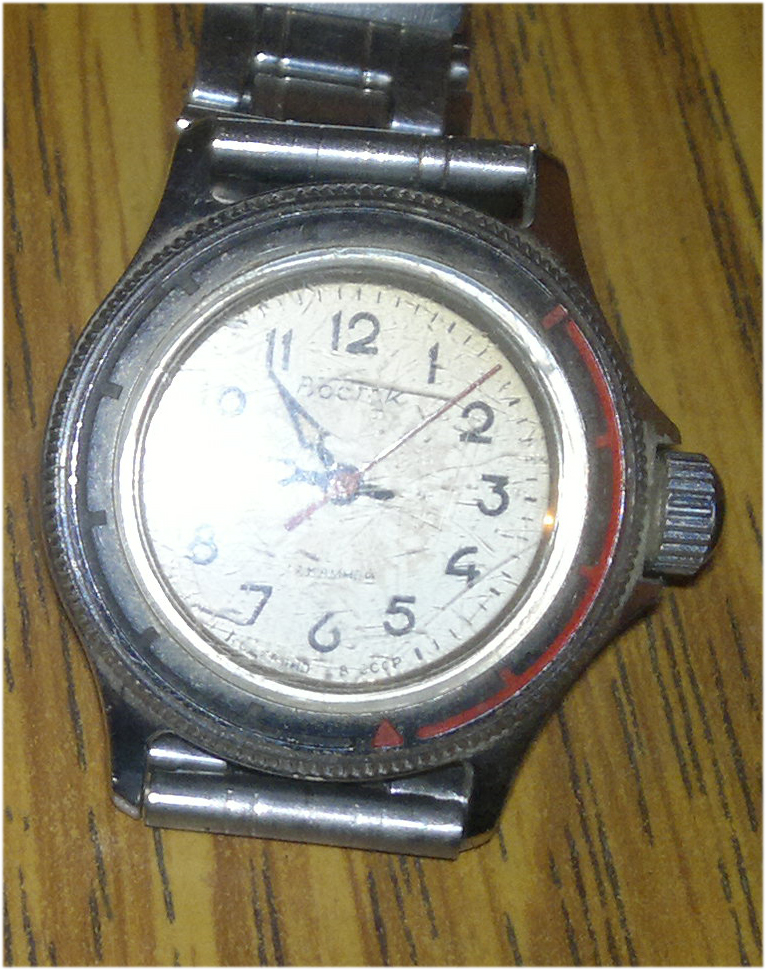

Всем здравствуйте.
Есть такие часы (Восток, пр-ва СССР), я их немного оживил, идут исправно 3й день. Но у них сломаны лапки, которые удерживают механизм. Можно ли самому изготовить, и из чего? За раннее спасибо.

Сообщение от VladimirKireev Посмотреть сообщение
Вложение 1664322 Как вариант можно взять кусок деревяшки обточить чтобы деревяха заходила в базель и ложилась на внутреннюю фаску и выправить молотком постоянно надевая и примеривая.
А это Вы как общее замечание написали или в моём случае, т.е. для лысыго безеля с конусообразной внутренней поверхностью тоже может подойти? Просто там же не на что опираться изнутри.

Сообщение от Rejisser Посмотреть сообщение
А не проще у часовщиков спросить?

Irkut
У меня в ремонте деревяшка всегда под рукой. Такая 1.5 на 5 на 7, 5 см. Чего только на ней не делаю. Я свой безель на столе "пристрелил" на глаз, где поправить, положил на деревяшку с торчащей половиной. На весу деревяшку с безелем держал в одной руке, а большим пальцем руки другой руки надавил на торчащий безель. Так еще пару тройку раз пока на стол не лег четко.
Потом проверил без пружины на корпусе, и одел с пружиной.

Irkut на ровную поверхность положите и сверху через деревяшку выправляйте.
