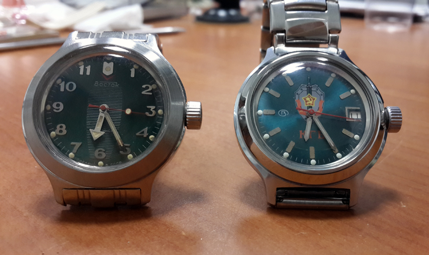

Собственно, похожий цифер стоит на 2416.
Изначально поставил на календарь - заколебали щелчки. Разобрал, снял календарь, собрал обратно.
Таскаю как раз в 710.

Сообщение от Valve69 Посмотреть сообщение
Если снимать полностью, трибы будут торчать выше чем обычно. Можно просто вынуть пружину.

Сообщение от alandron Посмотреть сообщение
Повод поставить толстый сендвич-цифер

Сообщение от skynomad Посмотреть сообщение
Это да. С ними только на таких трибах, я их в 2409 менял на такие, и иглу заодно.

А кто нить если не трудно может сделать фото как выглядит лысый безель от перса на 420-м и 110-м корпусе? ну или на другом каком нибудь. И чем отличается от мераномовского лысого безеля.

Спасибо Андрей! Вроде как повезло нашел на просторах бушный безель от перса. Решил взять для своих К-35 либо поставлю на 420-й, есть одна давняя задумка. Тока вопрос он туда встанет без проблем? Или надо колдунство с пружинкой применять?

По идее немного спрямить углы и всё хорошо устанавливается. Безель на бочке я слегка обточил, чтоб в канавку провалился.

Сообщение от Вадим Лайтман Посмотреть сообщение
поставлю на 420-й
Не будет ли широковат и задевать за ЗГ ? Мой безель от перса покрупнее вроде чем корпус. Хотя может были разные варианты, но я не застал.
У человека этот лысый стоял на 060-м корпусе. И я тоже задумался щас после ваших слов. Лан будем подождать как придет. Главное чтобы пришло!
