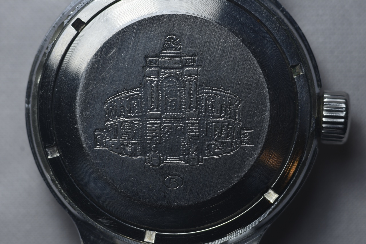

http://forum.watch.ru/attachment.php...1&d=1483713722
Подскажите , шо ето за звэр ? От каких часов эта крышка ? Цифера нет.

Сообщение от shaantov Посмотреть сообщение
Цифера нет
Предположу, что цифер был такой. Где то видел такую крышку, но сейчас не вспомню уже.
Фото не мое.

Спасибо, уже мне скинули . Это 200 лет Одесскому оперному театру. Есть у кого такой цифер ?

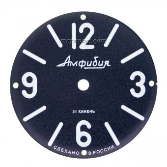

Всем доброго вечера. Интересует такой вопрос.Хочу в 710 корпус вставить мех. от командирских 2414а(советские) и цифер вот такойНажмите на изображение для увеличения
ID:	1648291. Отсюда вопрос: соберётся ли всё это в кучу ведь на 2414а есть диск календаря.Его снять надо будет?Или не получиться всё это собрать.Спасибо.

Всё получится, диск календаря можно снимать а можно и не снимать , мешать не будет. Удачи.

Всем доброго вечера. Интересует такой вопрос.Хочу в 710 корпус вставить мех. от командирских 2414а(советские) и цифер вот такойВложение 1648291. Отсюда вопрос: соберётся ли всё это в кучу ведь на 2414а есть диск календаря.Его снять надо будет?Или не получиться всё это собрать.Спасибо.
Совершено верно говорит shaantov , диск не будет мешать установке и длинны ножек хватит. Единственное будет щелкать когда дата переводиться.
