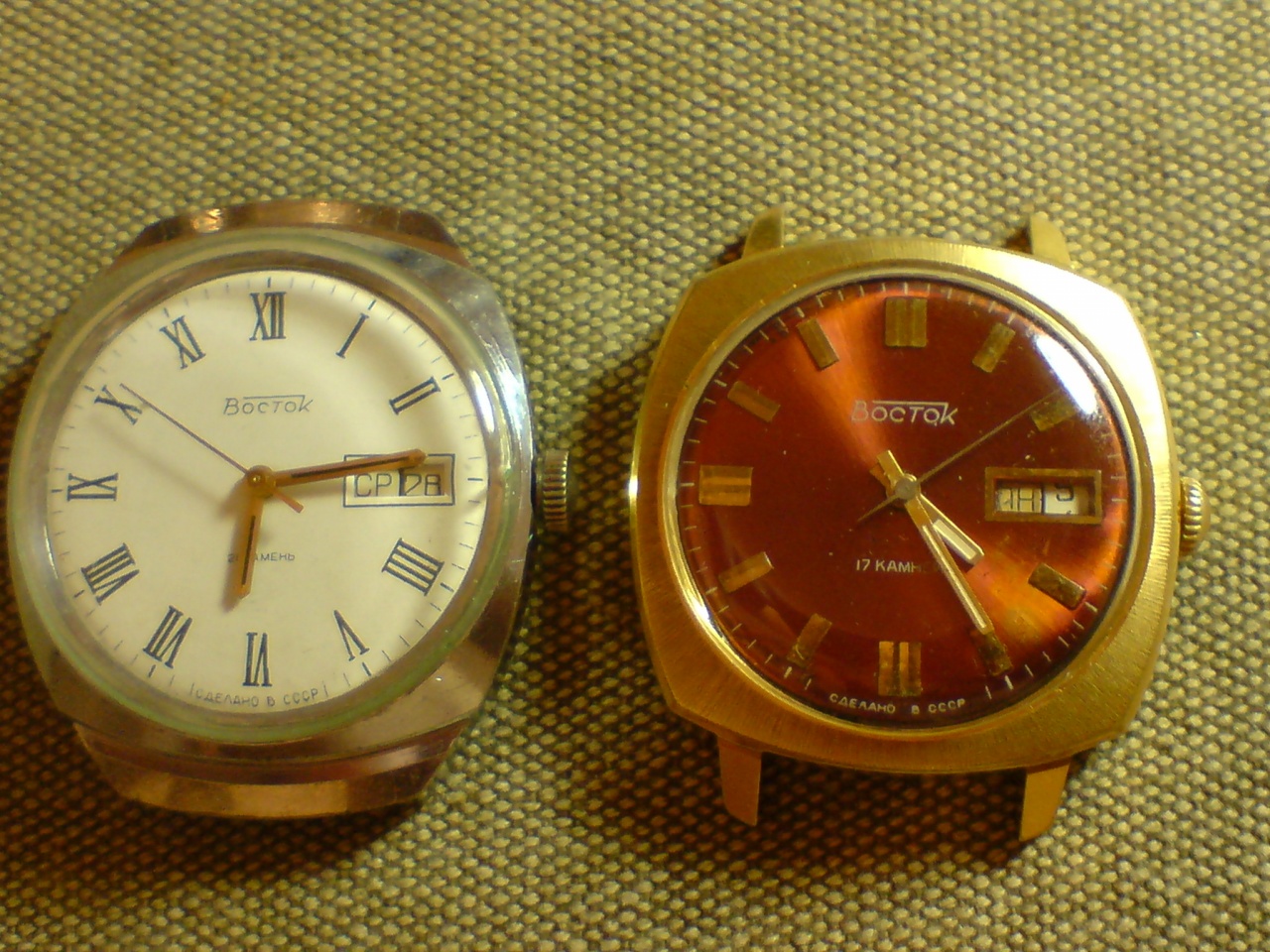

Да может быть только мост с надписью 2427,а так механизмы одинаковые,почти

А у меня вот блин бочка на 24 калибре так и не собралась, проставочное кольцо 2,5 мм на современных корпусах, а в моей бочке надо 3мм, мераном прислал проставочное кольцо 3мм, но опять незадача, его внутренний диаметр немного больше и винты крепления механизма не зацепляются. Решил не буду модифицировать, соберу на 2209 и делов спичечный коробок.
  #5860
Старый 31.12.2016, 00:02
alandron alandron вне форума
Регистрация: 21.05.2012
Адрес: РФ
Сообщений: 1,391
Сказал(а) спасибо: 649
Поблагодарили 2,744 раз(а) в 781 сообщениях
Сообщение от PavelVF Посмотреть сообщение
Возьмите пошире шляпкой винты. Их полно разных стояло.
