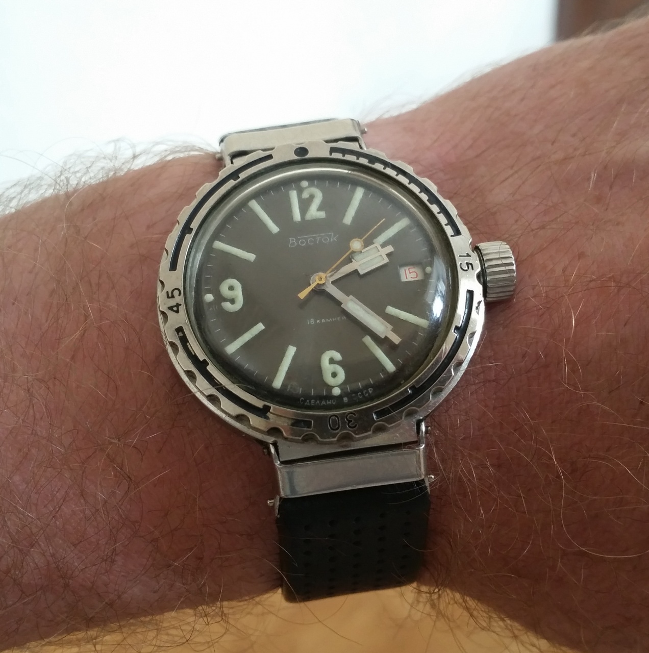

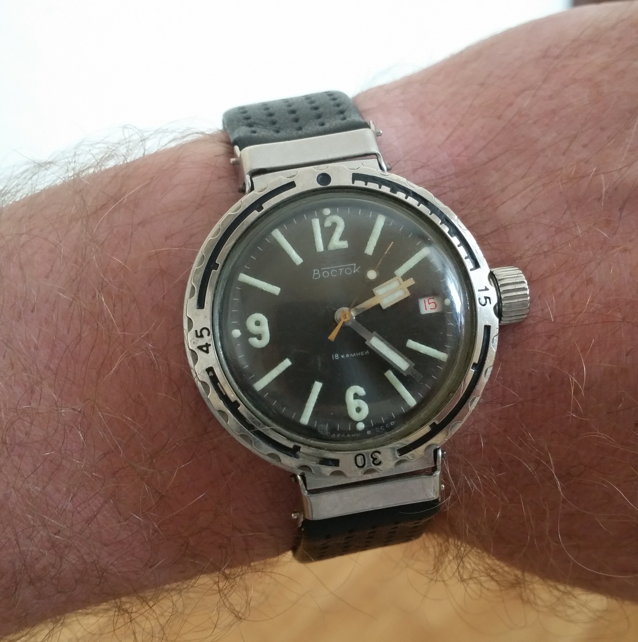

Пробовали на Востоке?
Я на бочке СССР делал.

Легкий "закос" под НВЧ.

Нет конечно. Написано же - "закос" - и тема- "Модификация часов", а "закос" заключается в- корпусе, похожести цифера с цифером НВЧ и стрелок.
Сообщение от Виктор75 Посмотреть сообщение
Т.е. ноги "наоборот" совпадают с отверстиями в платине?
Да, на 2209

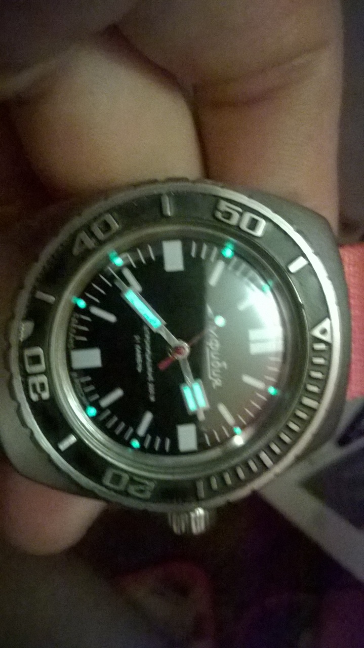

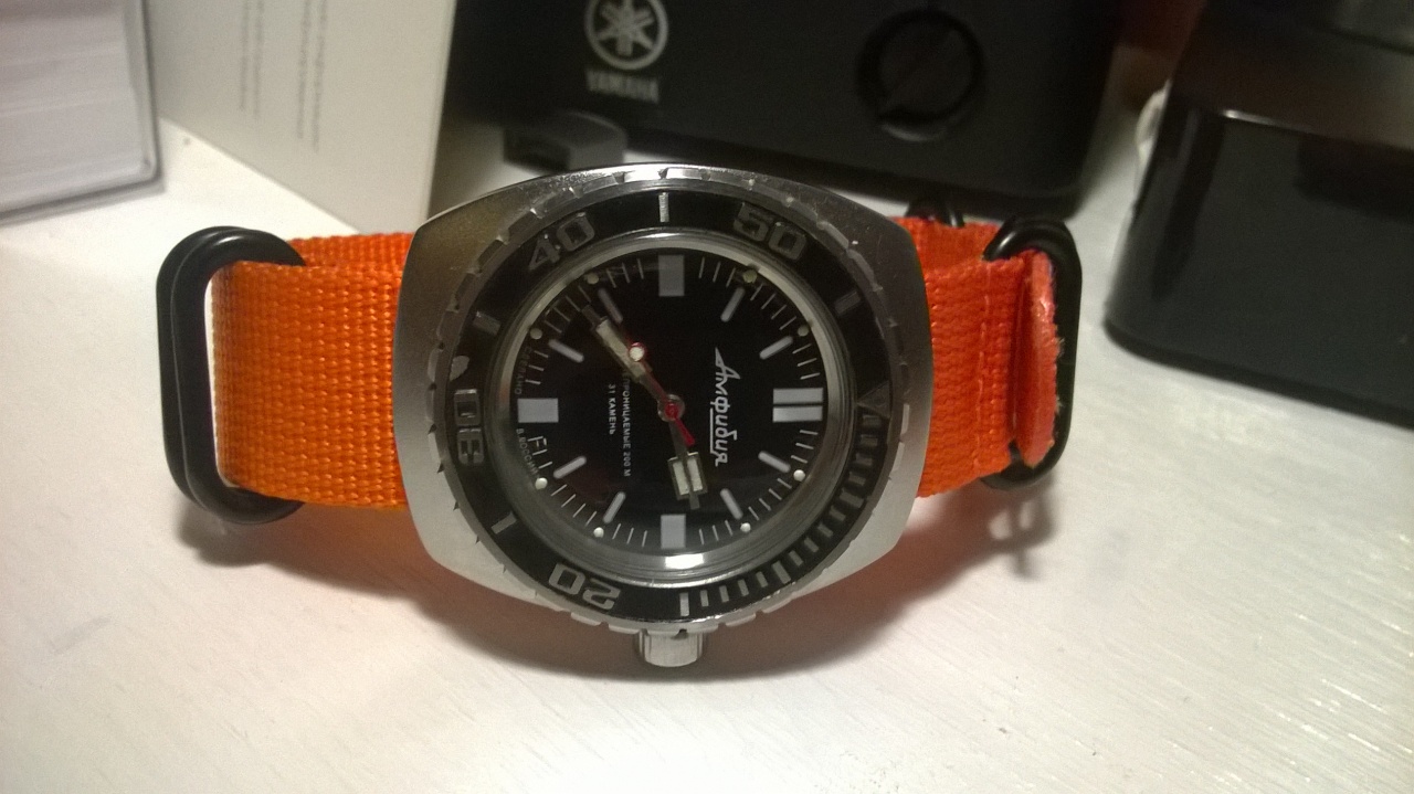

Изначально - стандартная бочка. Что поменял:
- безель от перса
- часовая, минутная стрелка от советской амфибии
- плоская крышка от сов амфибии, часы стали тоньше и на руке сидят лучше
- обновил люм на стрелках и цифере, получилось вполне неплохо, до стронга конечно еще далеко)
- ну и всяких ремней комплект)) черный нато, оранжевый зулу, черный каучук с белой строчкой и родной браслет, меняю под настроение
Фото делал на мобильник, позже постараюсь на нормальный фотик сделать.

dimkan, огромное спасибо за фото! Оно меня убеждает что надо делать стрелки всё-же на полмиллиметра длиннее советских. Coming soon. Отличная работа! И люм класс!А что за состав?
брал года 4 назад порошок в упаковке размером с наперсток в палатке в здании курского вокзала в москве. В этом ларьке еще всякие трусы светящиеся продавались, футболки, маски, черепа и т.д., рублей 200 тогда стоил. Порошок разбавил в белом лаке для ногтей и нанес, если растворить в прозрачном, то стрелки будут зеленоватыми, и не очень будет сочетаться с метками цифера. Но частицы порошка великоваты, люм гладким не получается, немного шершавый)) но светит очень неплохо, всю ночь,почти как суперлюминова))
