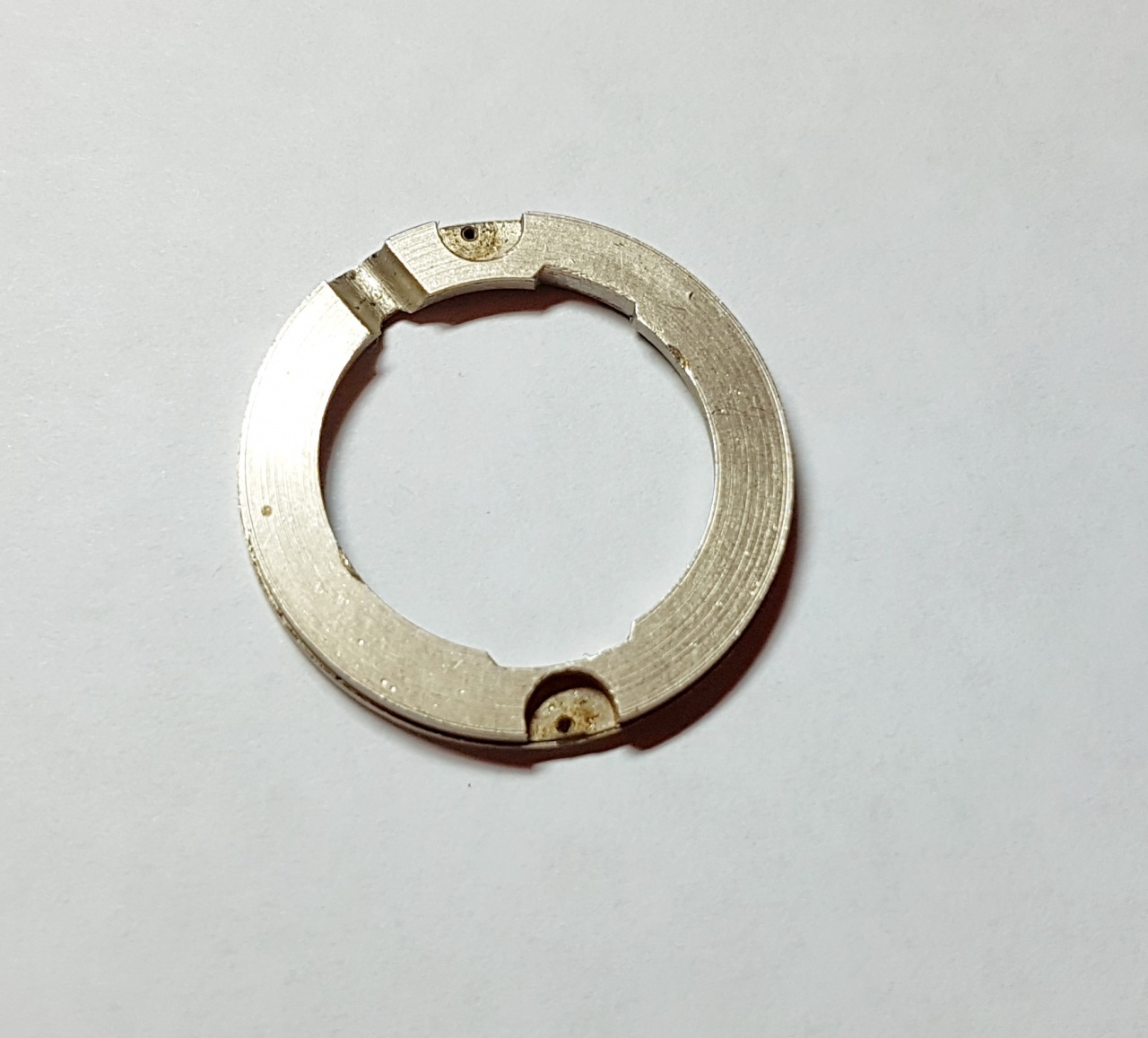

Сообщение от Cognos Посмотреть сообщение
ибо проставочного кольца нет на ушастую, а от 22 и 24 не подходят...
Такое, что ли? ( Это был риторический вопрос- это от ушастой)

Сообщение от Vizi Посмотреть сообщение
Вложение 1582508
Да . Такое.

Сообщение от shaantov Посмотреть сообщение
Да . Такое.
Я знал!!!

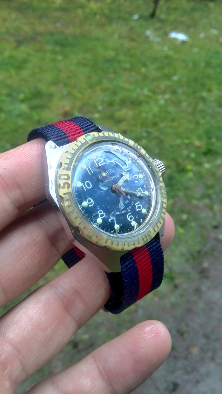

Немного поносил часы в руке под мокрым снегом. В итоге дома увидел запотевшее стекло, не сильно но все же. Часы я разбирал, стекло полировал. Прокладка есть.
Может надо герметиком каким стекло при установке смазывать?

Сообщение от minzurka Посмотреть сообщение
Для начала надо определиться где вода проходит. Для этого: вынуть мех из часов, завернуть ЗГ, и в емкость с водой. Смотреть где капля будет проникать. Часы не новые, прокладки могут пропускать, в т.ч. и в ЗГ. По поводу герметика, не знаю, я бы не мазал. Так должно держать. Менял стекло, держит. Насчет 200м не знаю, но ванна с водой, купание, ныряние, душ держит.

Сообщение от vla53 Посмотреть сообщение
У меня на крышке усик погнут был. Циферблат такой же.
