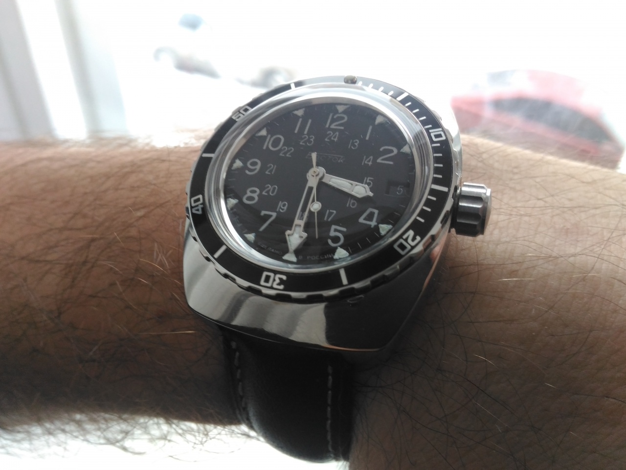

Понимаю, что хвастаться особо нечем. Но испытываю некоторое чувство гордости за впервые полностью самостоятельно собранные/перебранные часы. Корпус-советсякая амфибия досталась за бесценок без стекла с убитым циферблатом и механизмом, с множеством глубоких царапин. Был отполирован, вставлено стекло от мераном(респект человеку из этой темы, посоветовавшему резиновую киянку!).
Цифер из совершенно убитых командирских, купленных на каком то благотворительном аукционе за 200р ради, собственно, цифера. Стрелки тоже сняты с командирских(тоже покупались ради стрелок), от славы-кварц. Были какого то зеленого цвета с дырявым люмом. Отполированы.
Мех 2416б, к сожалению, не советский, извлечен из донора в неплохом состоянии, но со сломанным заводным валом, застрявшим в механизме- был первыми часами, которые я разобрал до винтика и камешка(которые снимались) и собрал обратно с черным календарным диском, смазывая(о, кощунство!) маслом для тримера панасоник. Тем не менее, часы после сборки пошли. Из косяков только вращение ротора автоподзавода только в одну сторону и неудавшийся эксперимент с белым лаком для ногтей и синим люмом.
Отрегулирую ход на глаз и буду носить как edc.

красота!
КМК все это богатство да в 100-й корпус...
