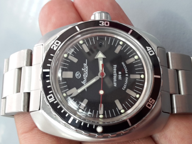

Чую что вот эта фигня "ограничительный молоточек" в доли миллиметра различается в новых и старых механизмах. К сожалению черного диска нет проверить не смогу. Пришла ща вот такая мысль.
Суеверия приносят несчастье (с) Раймонд Смуллиан

Сообщение от Вадим Лайтман Посмотреть сообщение
видел тут, сборку в 710-м корпусе
