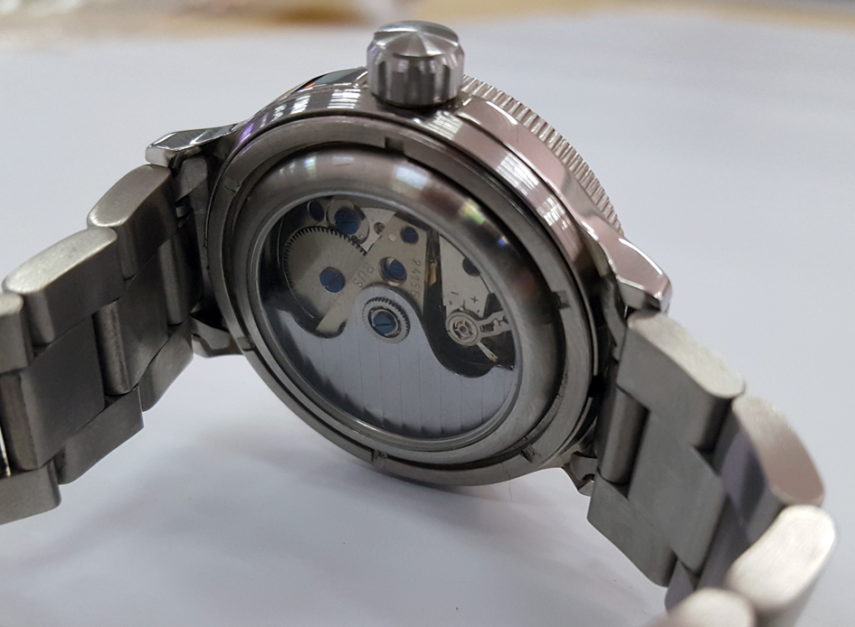

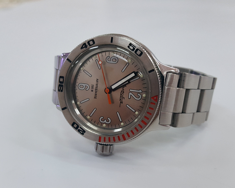

Вот какая кулебяка спеклась в итоге Благодаря уважаемому Vizi теперь в часах нет пластикового кольца сейчас они целиком из металла!

Красиво, а задняя крышка откуда?

Не нужно копировать моё сообщение, если Ваше идет следом!
Отредактируйте пожалуйста и не нарушайте правил форума.
Крышка с e-bay

дадите ссылочку?

Часы супер но с этой крышкой это уже не Амфибия.

To Chaev132 Ссылочка
Vodalex, спасибо.
Я в них плавал уже Нырять с аквалангом, конечно не буду.

Если "ссылочка" мне, то это просто фото ваших часов
