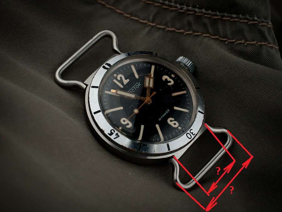

Знатоки, подскажите размеры ушек и самого места крепления???

16, если не путаю
