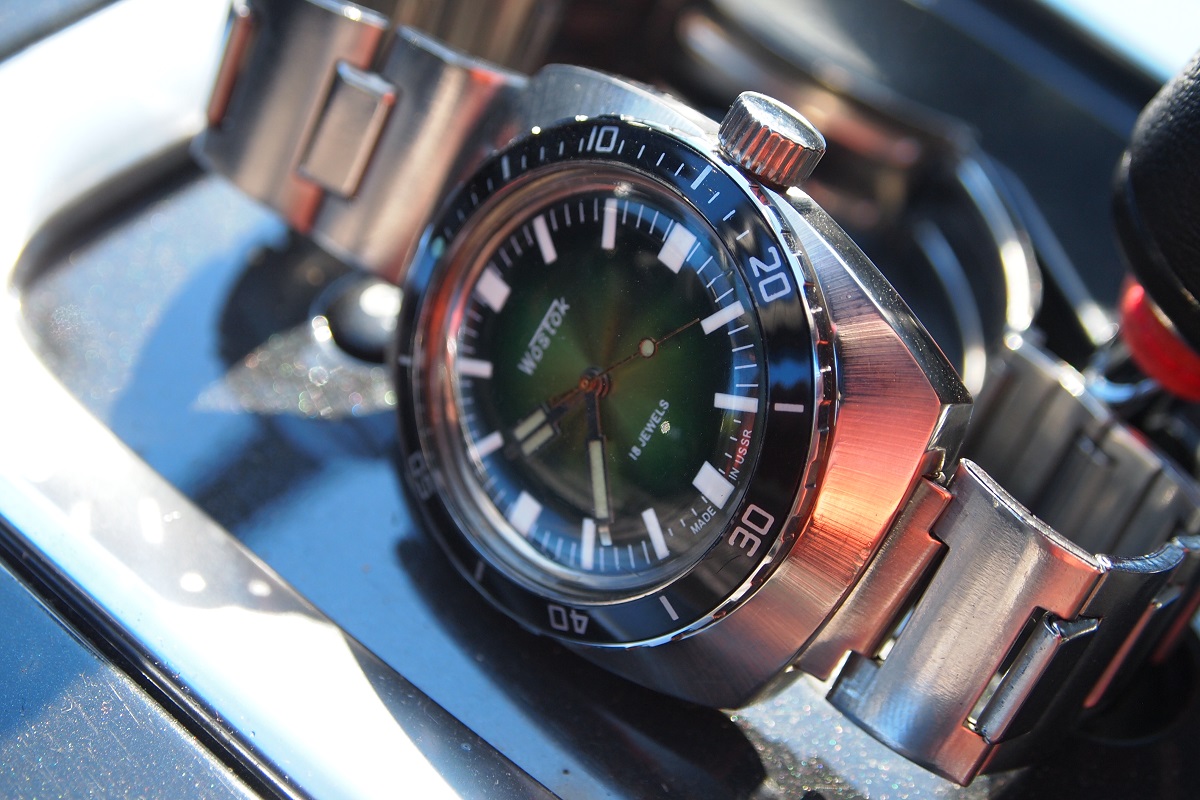

Последнее время часто на руке...
Евгений.

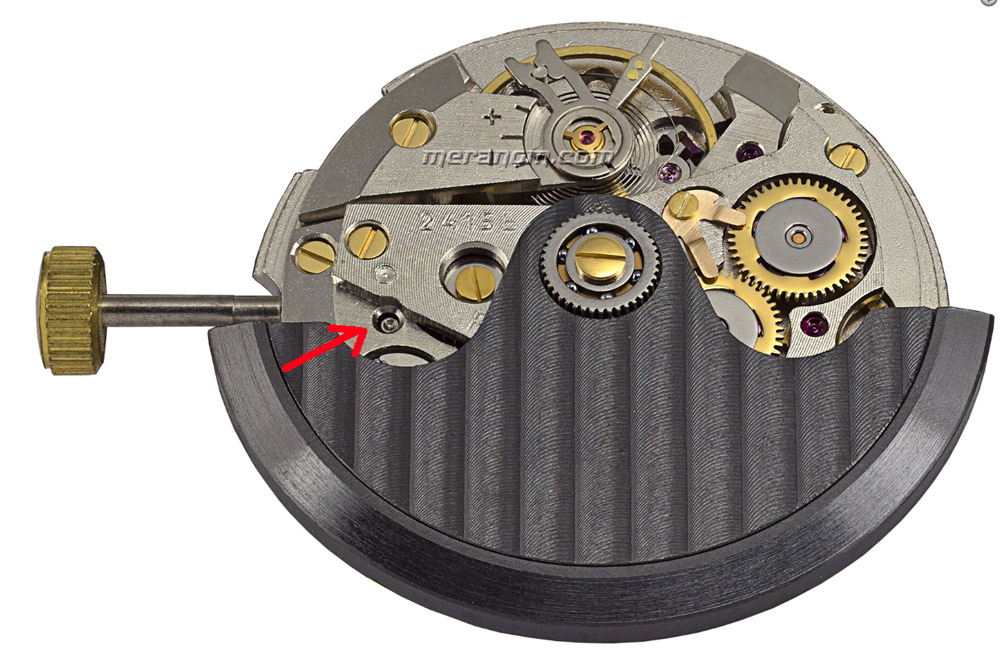

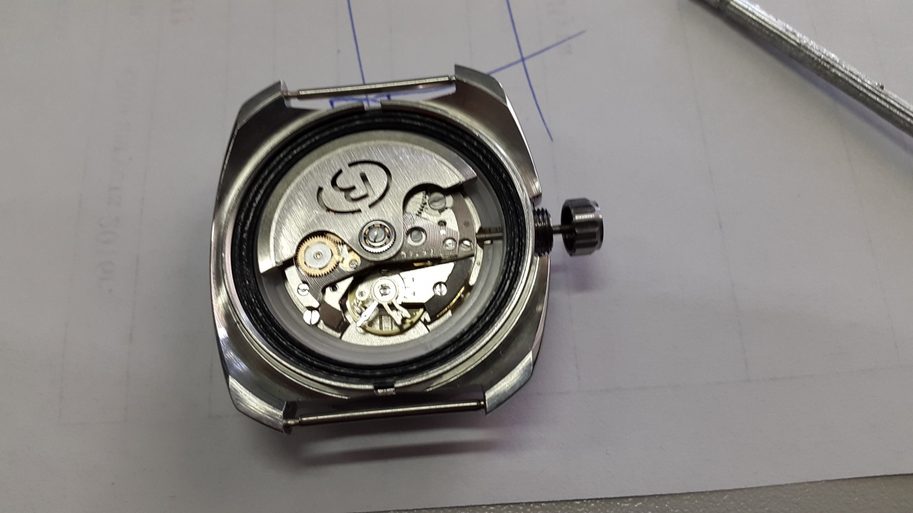

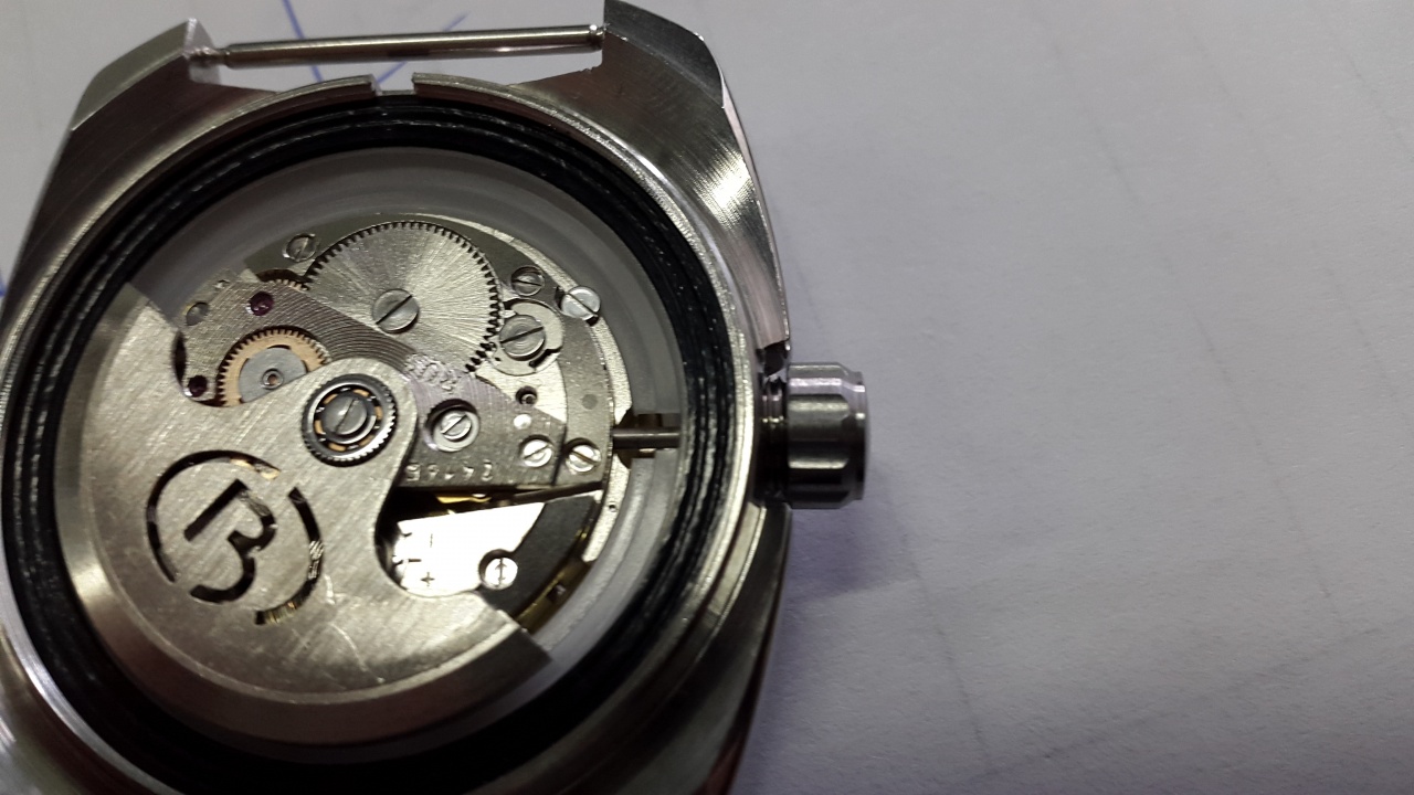

Подскажите господа, есть какие тонкости в замене ЗГ на амфибии 710?
Получил вчера от меранома, новенькую с мужиком и зг из нержи.
Я так понимаю - снимаем крышку, жмем кнопку обозначенную стрелкой и выдергиваем головку с валом. А вот обратн окак вставлять? Есть какиенибудь тонкости ?

Всё правильно, только выдергивать не стоит. Нужно вынуть...аккуратно.
Вставлять в обратном порядке. Вставляете вал до упора, нажимаете подавку и и досылаете вал до конца по месту.

Блин, теперь вал выдергивается сам, не фиксируется , и не переходит в положение корректировки времени . В положение завода выставляется. Что я сделал нетак ?

Недосунул, вал не зафиксировался кнопкой. Только аккуратно с поворотом пихайте

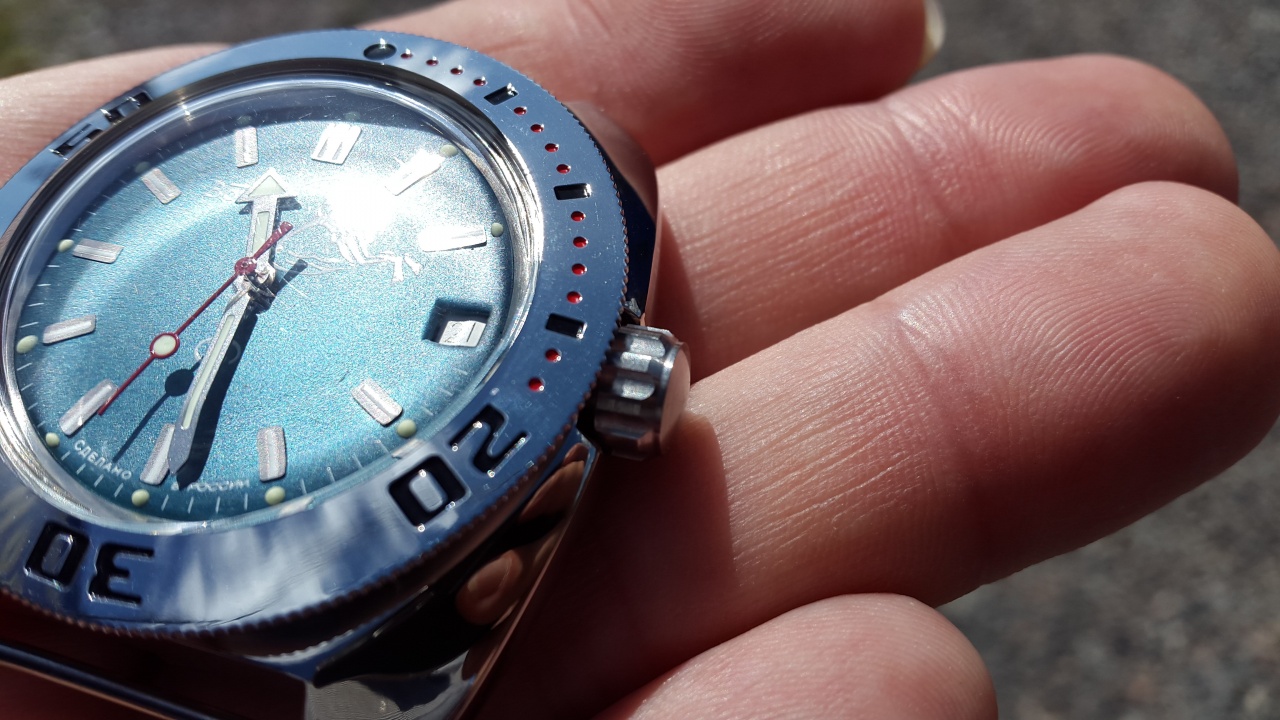

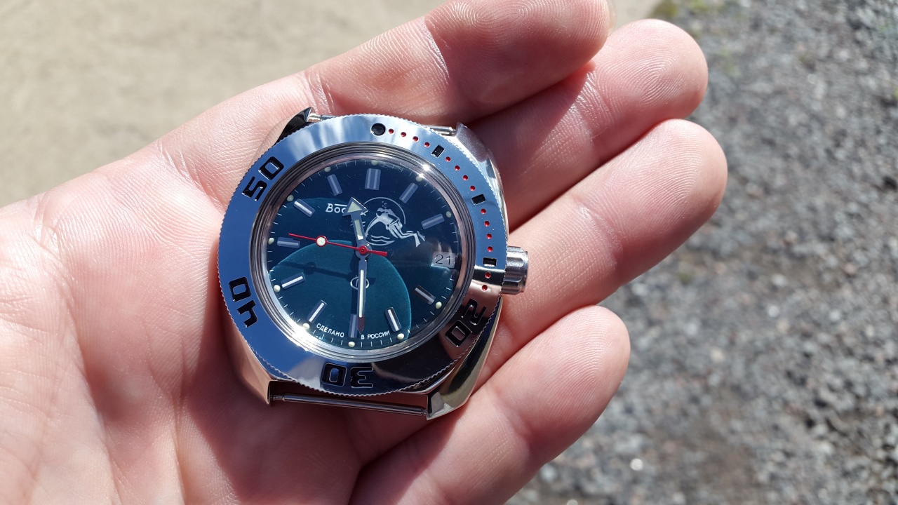

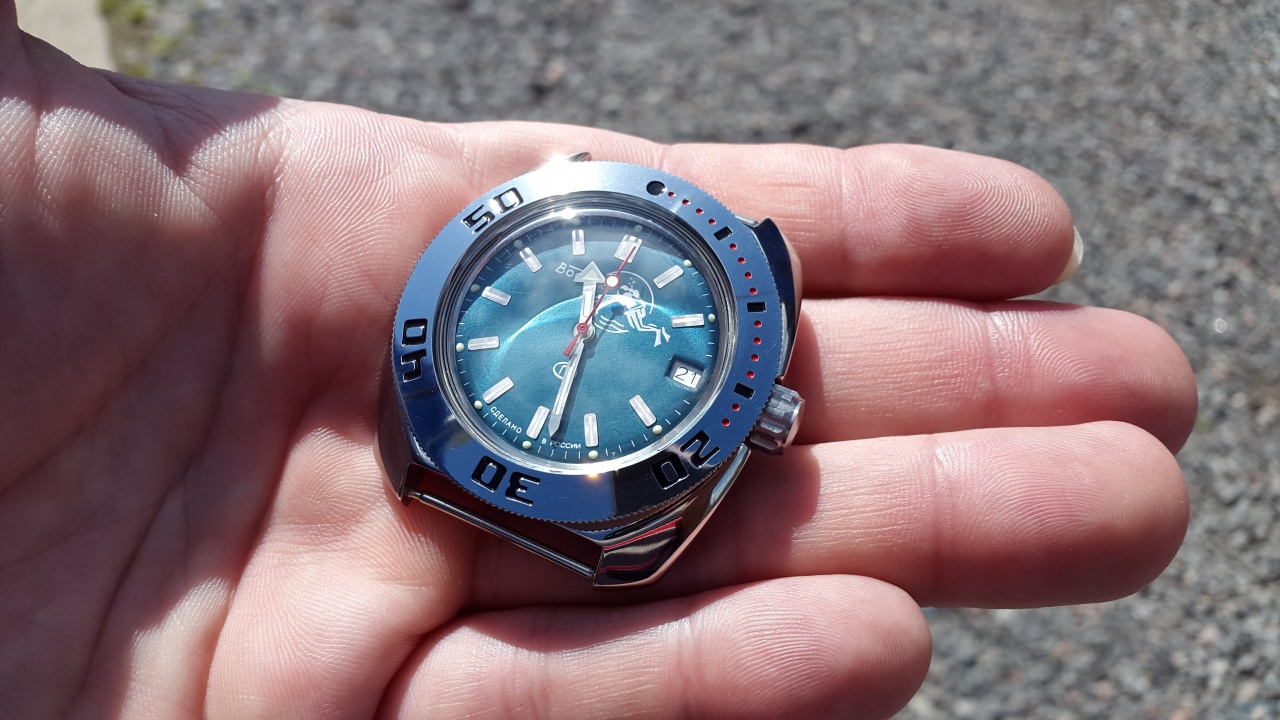

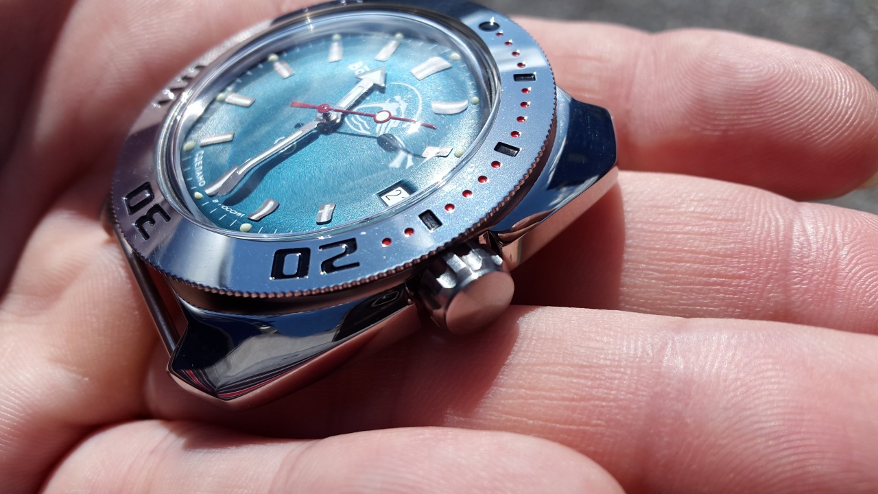

не получается - вал то в головке ходит, соответсвенно "досунуть" его нет возможности за головку. и с поворотом опять же никак - головка разеденяется с валом при пихании "внутрь"
Может всетаки чтото сломал ?
------- ДОБАВЛЕНО ЧЕРЕЗ 15 МИН --------
Вроде как вставляется, и даже при нажатии потом на кнопку чуть выщелкивается из корпуса, но всеравно не фиксируется, и в режим перевода стрелок не переходит - заводит барабан даже будучи выдвинутым на 3-4мм из корпуса
НА первом фото - максимальная закрутка по резьбе - видно что недокручена. НА втором - положение в котором всё еще крутит барабан. Дальше - выдергивается и всё
------- ДОБАВЛЕНО ЧЕРЕЗ 18 МИН --------
А так конечно с новой зг часы (за свои 3500 р)- бескомпромиссно чума. Блестят "на все деньги". Особенно если сразу снять родной браслет и рассматривать часы без него
Ps - это нормально что мех ни на чем не держится кроме заводного вала ?
