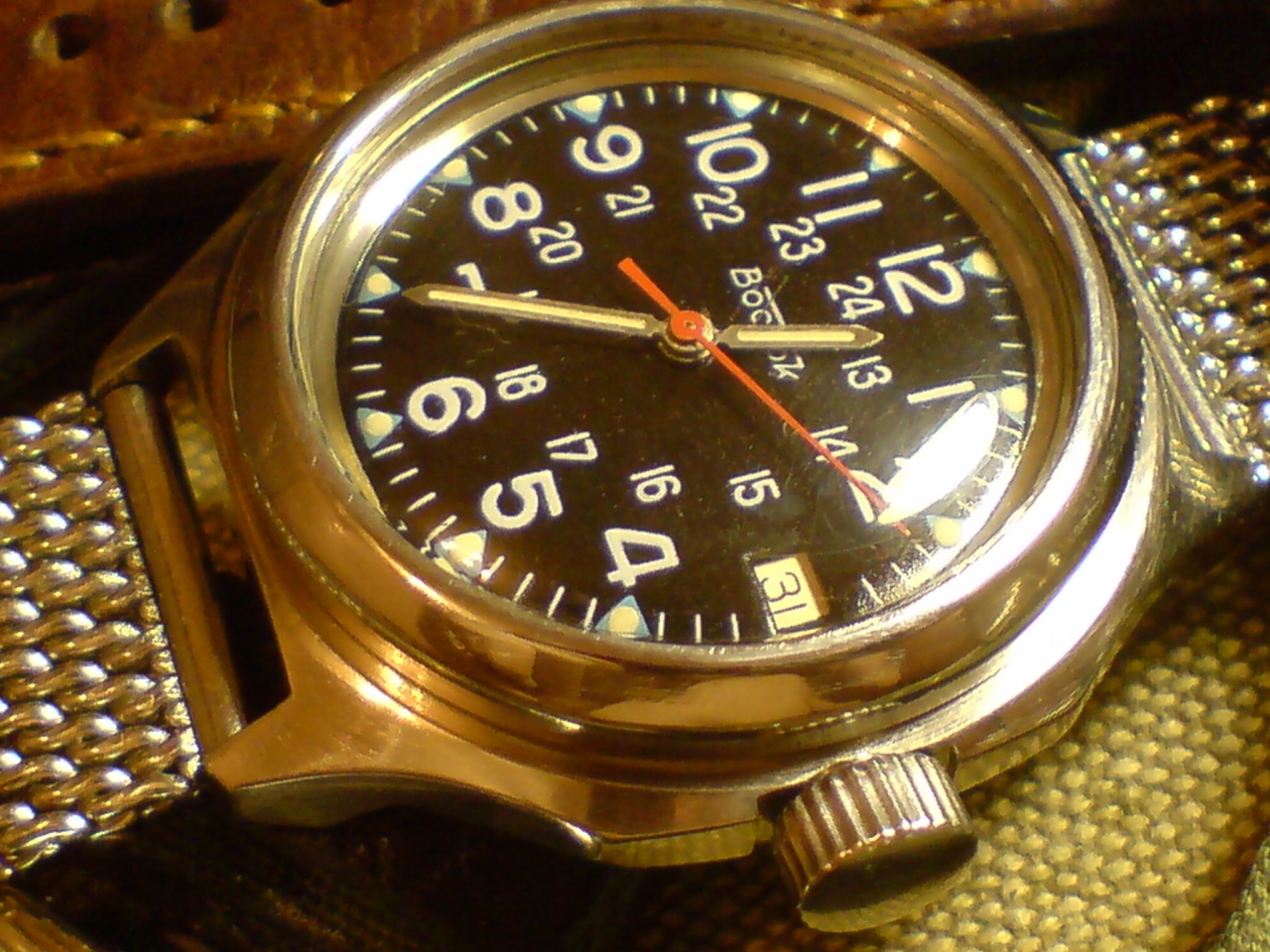

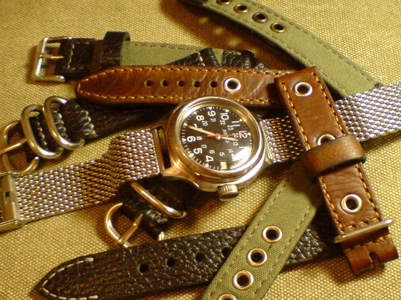

Ну как то так
ID:	1478840   Нажмите на изображение для увеличения
ID:	1478841   Нажмите на изображение для увеличения

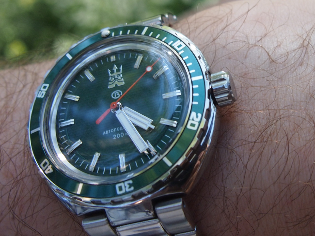

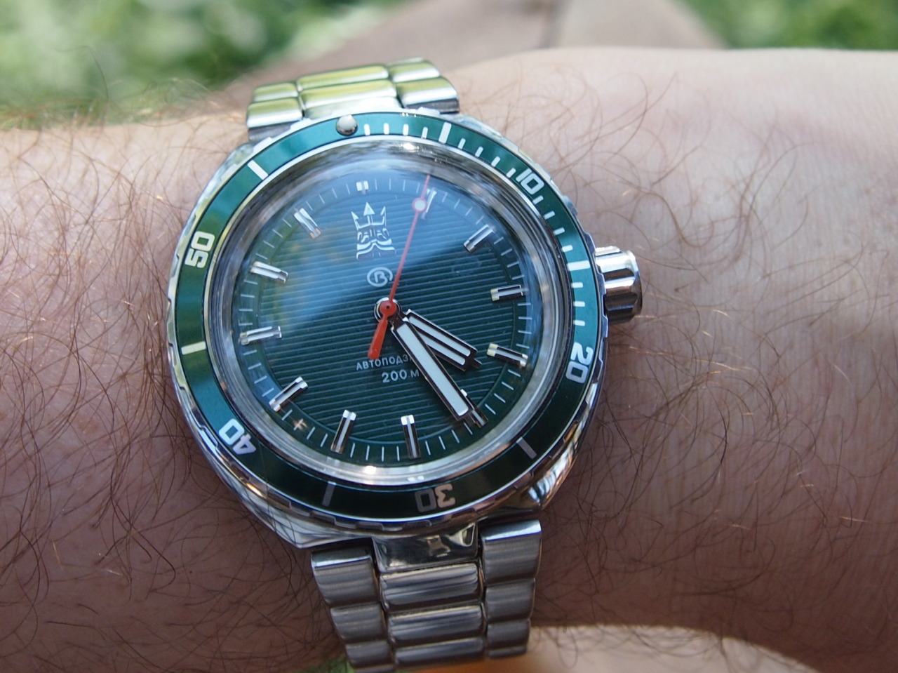

ID:	1479247   Нажмите на изображение для увеличения

Сообщение от Popeye78 Посмотреть сообщение
Ну как то так
Ай Мирлан. Ты еще и тряпичные ремни шьешь?
Надо будет после допиливания бочки на контакт выйти. Хочу тряпочку по руке, да с напульсником.
Если не секрет, что за материал на зеленых ремнях?

Valve69Брезент,хб

На фото слева ремень чумовой коричневый!!! сами шили или покупали? И по безелю вопрос вы его чем патинировали? а то серная мазь дает несколько другой цвет при патинировании, более апельсиново-оранжевый.
