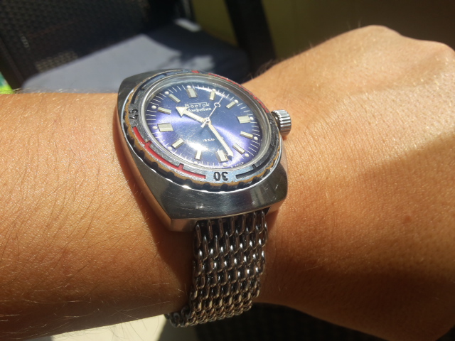

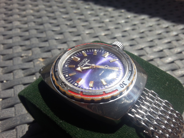

По просьбам трудящихся
Получилось лучше чем ожидал. На фото цвета алость не соотв. действительности , как водится. В реале лучше воспринимается...

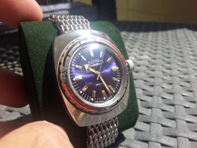

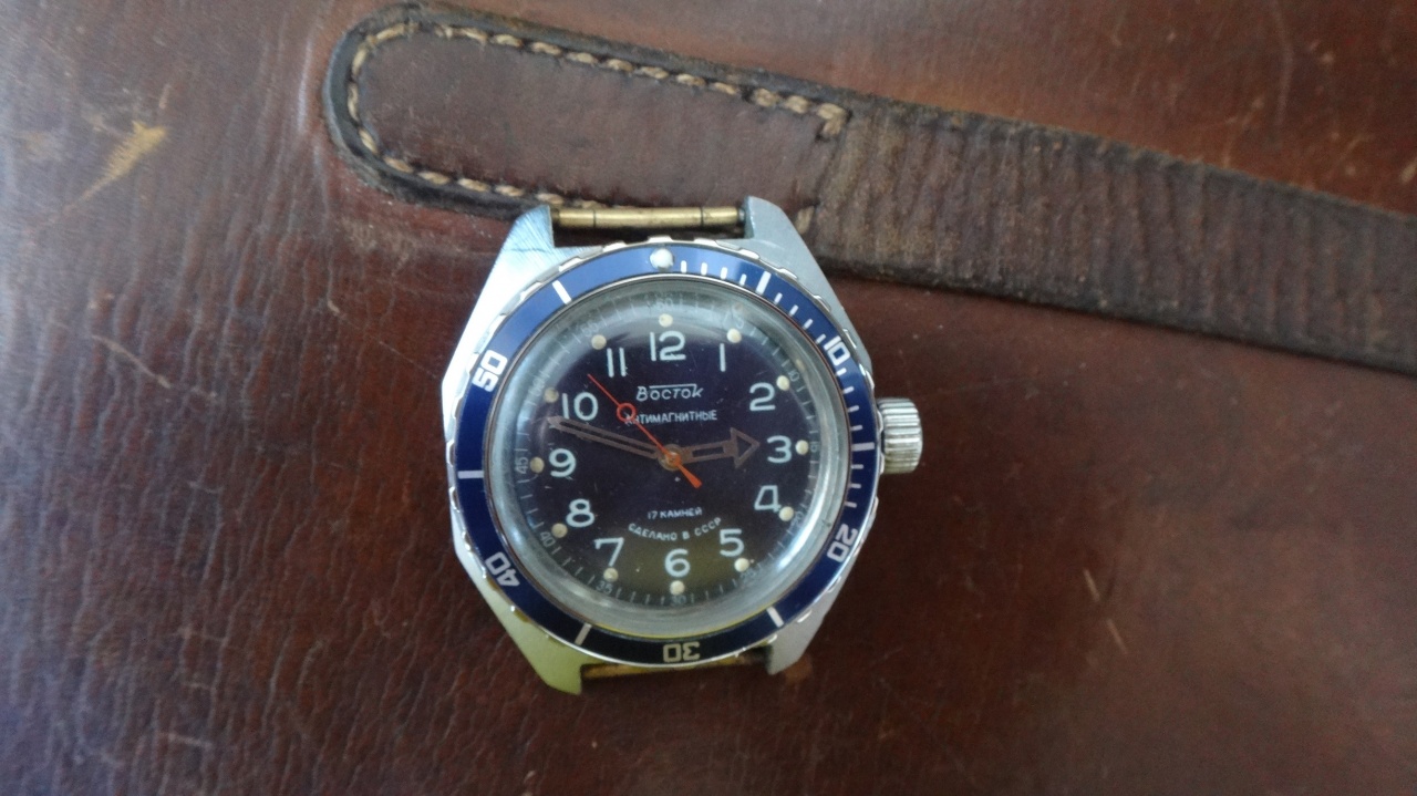

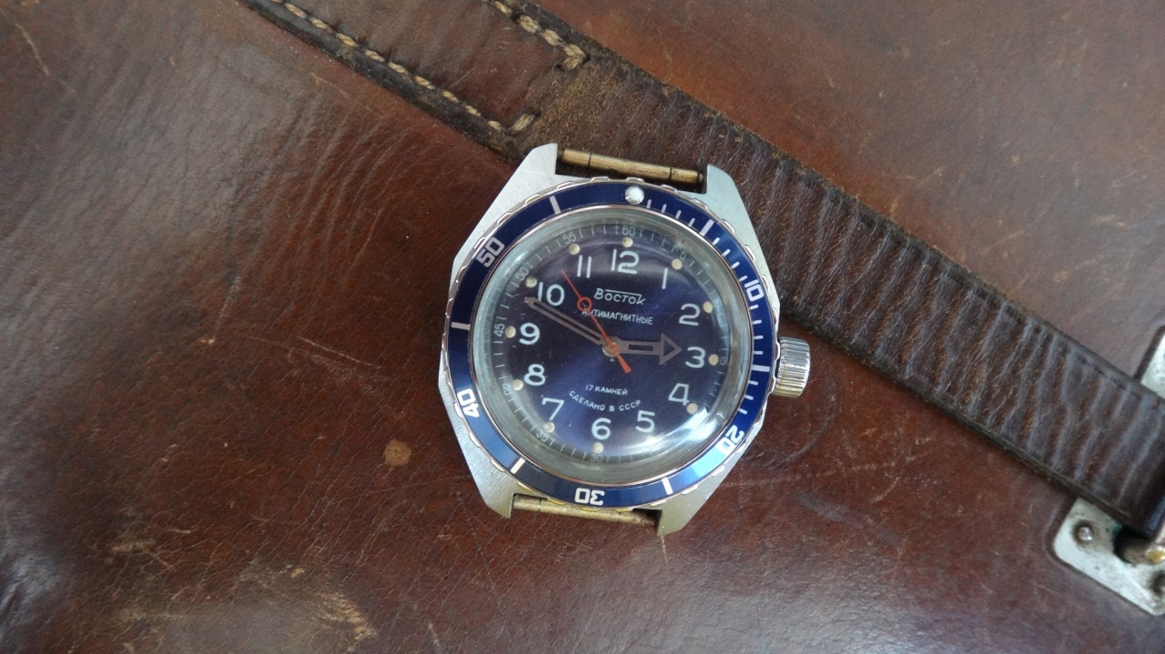

Вчера наваял харьковский
походу дела возникла пара вопросов.
1. резинку 3-ю, самую маленькую в футор?
2. стрелки 22хх и 24хх взаимозаменяемы? секунду 24хх несмог поставить.
3. распорное кольцо можно сменить без замены стекла?
4. безель. что-то сним надо делать!
Эти 3 пользователей сказали Спасибо! TanAl за это сообщение:

  #4116
Старый 29.07.2016, 10:44
Аватар для ctyzb
ctyzb ctyzb вне форума
Регистрация: 24.02.2012
Сообщений: 1,931
Сказал(а) спасибо: 5,081
Поблагодарили 8,355 раз(а) в 1,141 сообщениях
Сообщение от TanAl Посмотреть сообщение
QUOTE="TanAl;3851898"]распорное кольцо можно сменить без замены стекла?[/quote]
Секунды разные, кольцо не пробовал так
Человек - сам кузнец своего счастья! Хочешь счастья? Иди накуй!
Этот пользователь сказал Спасибо! ctyzb за это сообщение:
TanAl (29.07.2016)
  #4117
Старый 29.07.2016, 13:08
Аватар для igorIV
igorIV igorIV вне форума
Регистрация: 29.11.2011
Адрес: Украина, Киев
Сообщений: 2,769
Сказал(а) спасибо: 9,483
Поблагодарили 4,928 раз(а) в 1,738 сообщениях
2. По моему опыту минутная на 22хх чуток больше. Может это у меня опыт такой)
3. Я пробовал - 1 раз получилось, 1 раз погнул кольцо. Как повезёт.
Этот пользователь сказал Спасибо! igorIV за это сообщение:
TanAl (29.07.2016)
  #4118
Старый 29.07.2016, 13:15
Аватар для TanAl
TanAl TanAl вне форума
Регистрация: 22.02.2016
Адрес: Ашкелон, Израиль
Сообщений: 387
Сказал(а) спасибо: 396
Поблагодарили 518 раз(а) в 144 сообщениях
1. про резинки ни кто не знает? или я просто правильно раскинул мозгами).
2. интересует посадочные места. идентичны? у 24хх секунда посадка выше. вопрос больше по диаметру отверстия для бриба. вчера либо позно было, либо... не подходят размеры.
3. интересует герметичность. нарушится нет?
  #4119
Старый 29.07.2016, 13:44
Аватар для Vizi
Vizi Vizi вне форума
Регистрация: 17.10.2013
Адрес: Россия, Саратов
Сообщений: 2,964
Сказал(а) спасибо: 7,176
Поблагодарили 7,678 раз(а) в 1,772 сообщениях
1. Да
2. Часовая и минута- да, секунда- нет
3.Нет, оно именно "распорное", либо убьете стекло- его можно поставить в тоже стекло( если хочется, например, желтое, но вынимать надо)
4. ???? В смысле?
Этот пользователь сказал Спасибо! Vizi за это сообщение:
TanAl (29.07.2016)
  #4120
Старый 29.07.2016, 14:02
Аватар для TanAl
Сообщений: 387
безель не смотрится. либо такой в сохране надо, либо... может латунный? хром снять...
