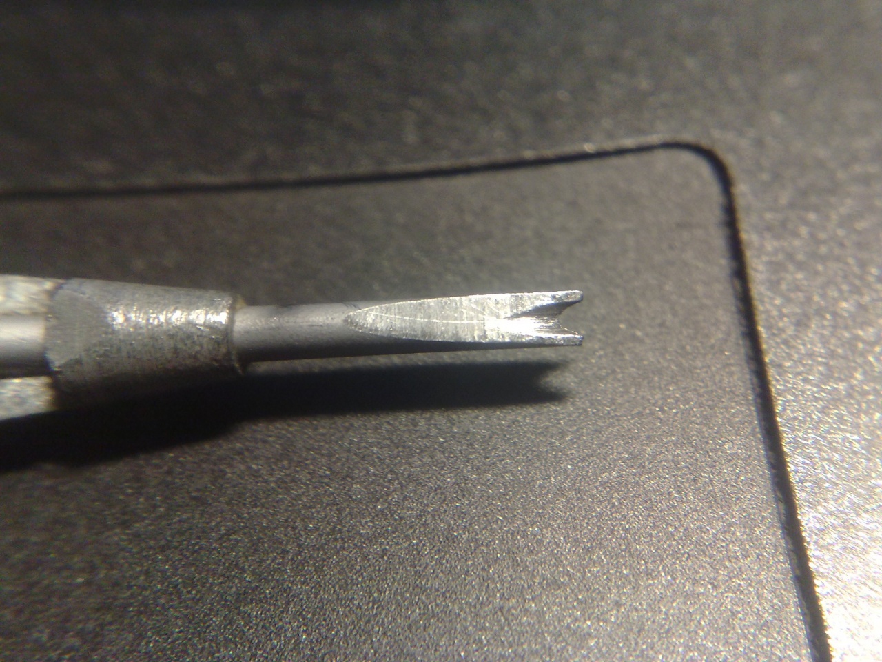

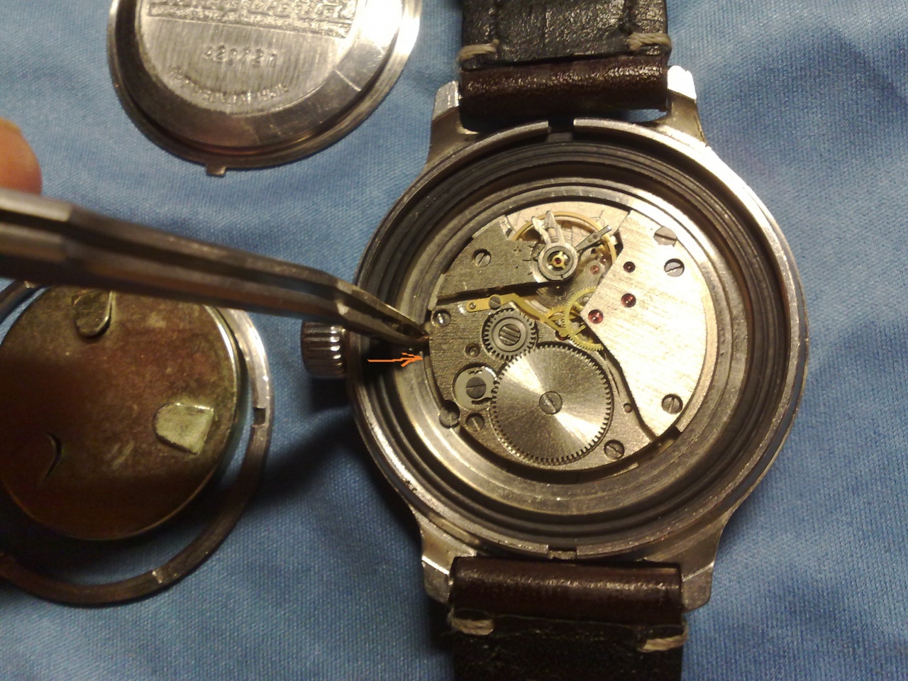

Сообщение от LOGOPED Посмотреть сообщение
а можно поподробнее про то в как правильно пинцетиком ворочать пжлст. периодически так же сталкиваюсь с непокорностью вала, но решаю оказию сию исключительно грубой силой...и чую что однажды доиграюсь
Не знаю правильно , неправильно , но сам додумался - пока работает .
Можно пинцетом
Или шпилькосемником ( у меня самодельный )
ID:	1476049 Нажмите на изображение для увеличения
