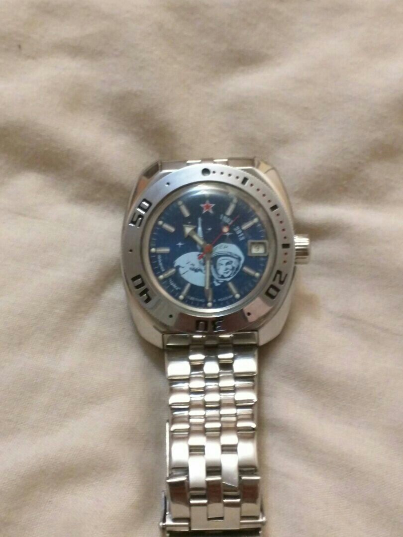

Добрый день,
Купил часы у комрада по форуму.
Хотел бы узнать, можно ли вместо минерального стекла установить сапфир?
И где взять на эту модель альтернативные ремешки (браслет) ?
Буду рад советам.

Сообщение от detroie Посмотреть сообщение
Стекло у вас органическое ( оргстекло, пластик), как и на всех Амфибиях. Сапфир теоретически поставить можно, но не нужно.
По браслетам тут целая тема есть http://forum.watch.ru/showthread.php?t=232496 выбирайте какой нравится
