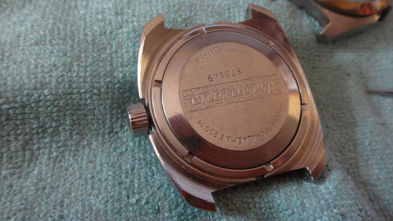

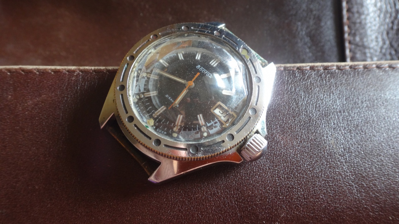

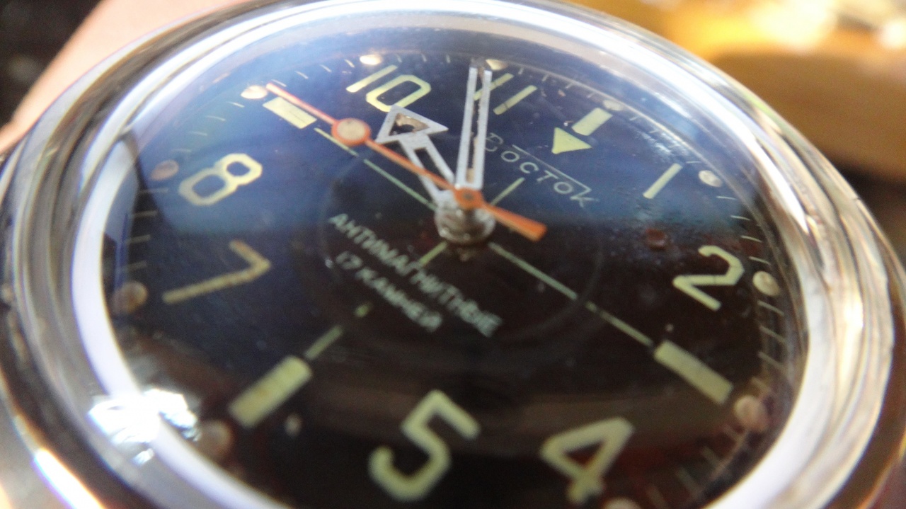

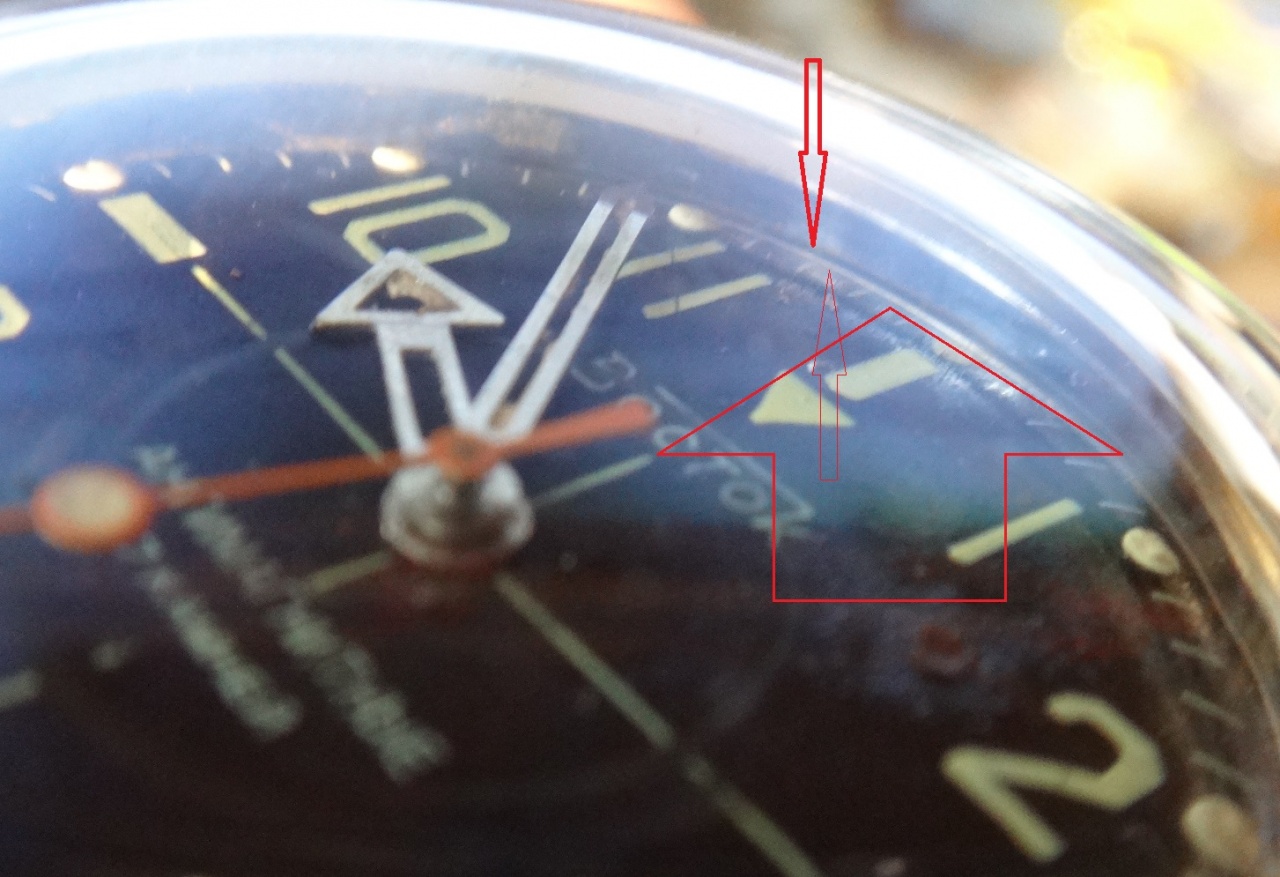

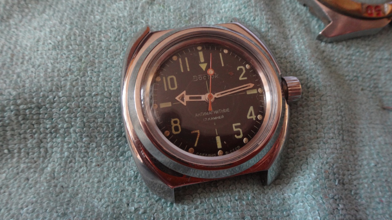

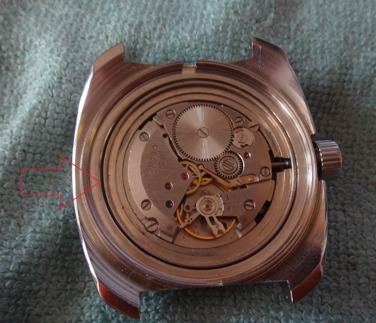

Попробовал. Все нормально в принципе подходит. Но родное меху прост. кольцо из восьмигранки чуть меньше посадочного места в 710 ( по крайней мере в этом ) Зазор совсем небольшой, но люфт конечно имеется можно срукожопить какую - нить прокладочку между кольцом и корпусом, или поставить пластиковое современное. Или подобрать подходящее ( если есть из чего выбирать ) Имхо задняя крышка роли вообще не играет. Если есть низкая , конечно лучше ее поставить. Нет - можно и высокую с апз. Щель , над цифером как и сказал Skunk Anansie видна при взгляде сбоку(особенно если знаешь что она там есть ) но не критично.
Вывод -для перфекционистов не подходит, а так , если хочется, то можно

Сообщение от ctyzb Посмотреть сообщение
Специально взял и проверил. Одни готовые, другую восьмигранку( как у Вас) выдернул из корпуса и поставил тоже в 710. Зазора(между проставочным кольцоми механизмом и сверху- стеклом и цифером- НЕТ!!!) Все, как и в родной восьмигранке. Извините за качество( фотоаппарат у дочки, а она путешествует по родным городам нашей необъятной Родины ), но поверьте- нет их, зазоров.
З.Ы. Правда, оба 710 корпуса- у меня СССР, современных- нет, извините..

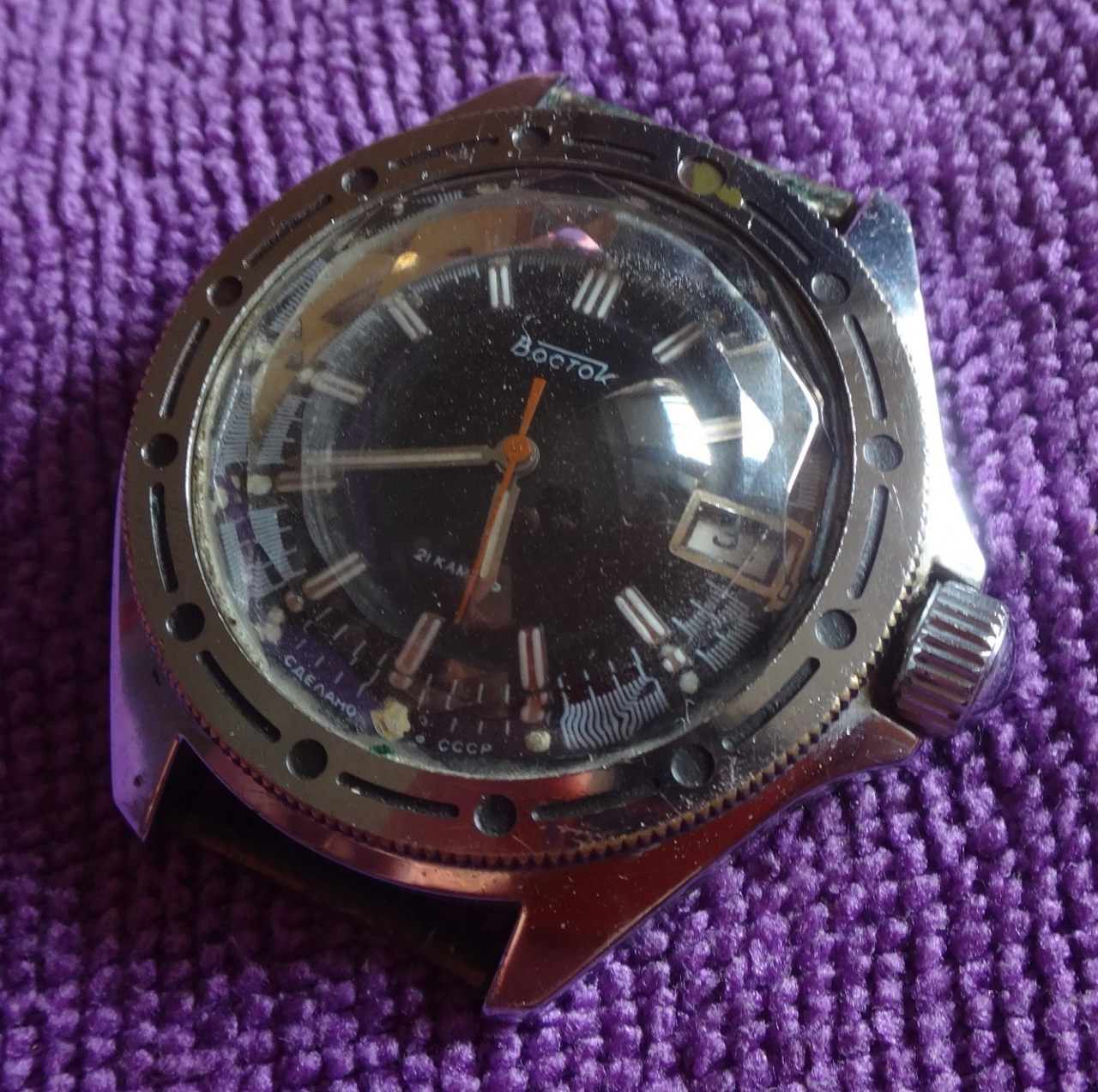

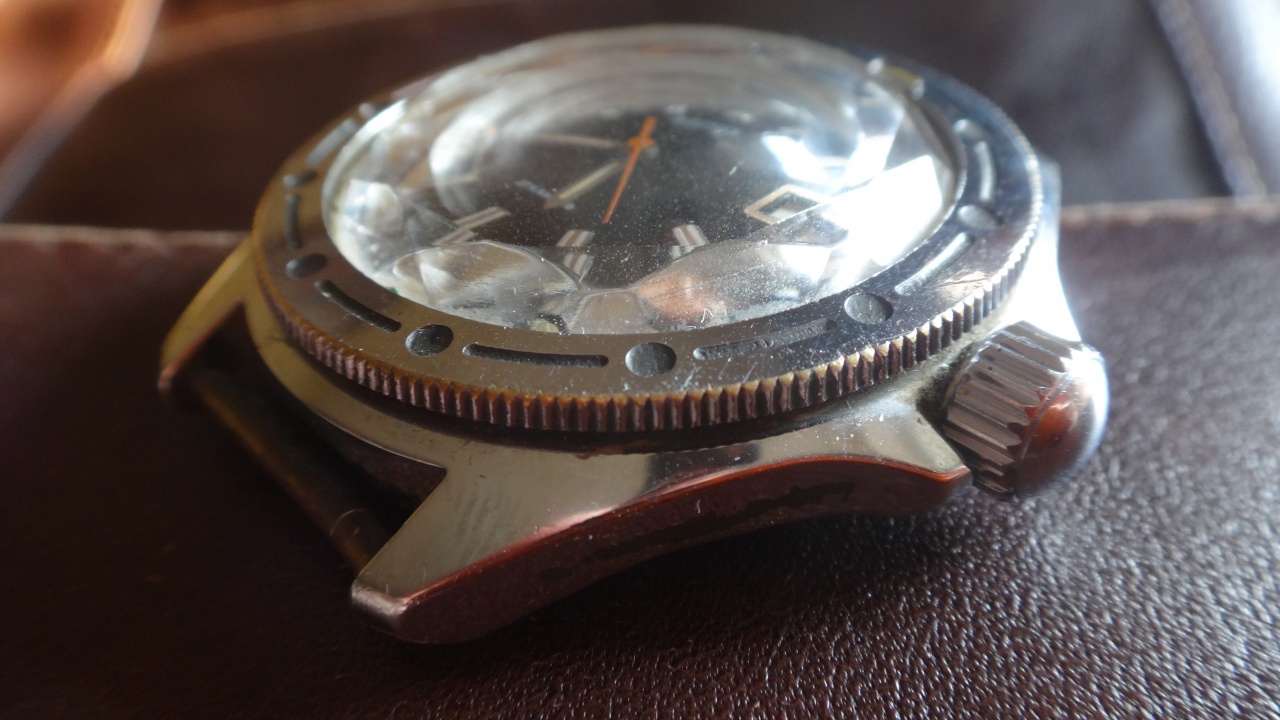

Гипермодификация стекла Каково, а ? Минералка, между прочим, не плекс...
До чего только не доходят в поисках "совершенства"
У меня такой плекс есть, с распорным кольцом. Вот сижу и думаю- кто, откуда и зачем? Стояло тоже на командирах, и самое смешное- воду держали.
