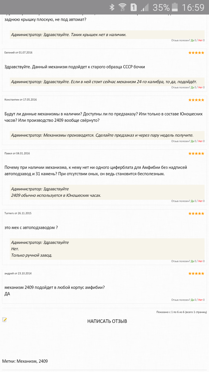

То есть, чтобы замутить стандартную амфибию министерку без даты, проще всего воткнуть на датый мех бездатый цифер? Чистую ручку пока опустим.

Тоже с меранома, но из комментов к меху
Уважаемые форумчане, те кто делал 710 корпус с цифером без даты, как вы поступали?
