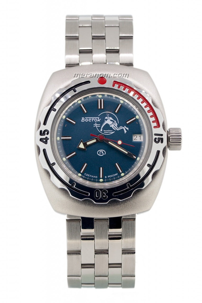

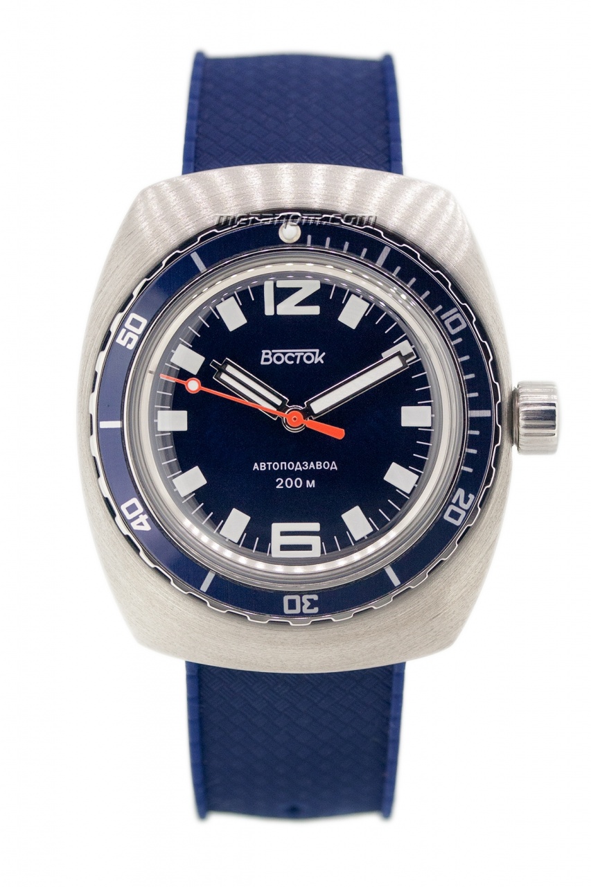

Сегодня лазил на сайте Meranom. В отзывах по корпусам прочитал пару вопросов по внешнему виду корпусов, так вот помогите неучу разобраться что значит : брашированный и сатинированный корпус? И ещё, я тут с товарищем с одним беседовал он утверждает, что на лимитке 1967 стекло своё, больше на 2 мм чем на обычных амфибиях, это бред или правда?
  #3870
Старый 15.07.2016, 19:30
Аватар для mauzer67
mauzer67 mauzer67 вне форума
Регистрация: 17.09.2014
Адрес: Смоленск
Сообщений: 1,661
Сказал(а) спасибо: 9,318
Поблагодарили 6,721 раз(а) в 984 сообщениях
Сообщение от August68 Посмотреть сообщение
Брашированый это когда царапки расположены строго геометрически
А сатинированный это ( пескоструйка )
