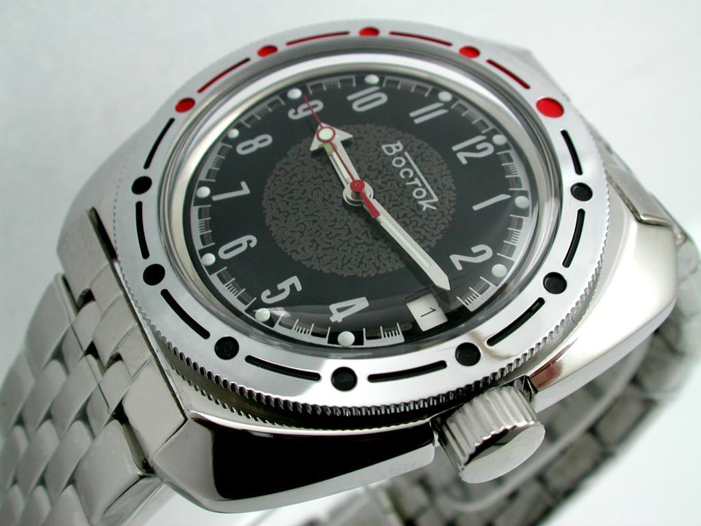

Я помню, установка стекол вроде обсуждалась, но у меня вопрос чуть конкретнее - я смогу современное стекло от современных классических командирских самостоятельно, без специального инструмента, установить в современный корпус классической амфибии?
Есть мысля собрать 420 корпус как можно тоньше - мех без АПЗ с плоской крышкой и стекло у командирских вроде не такое выпуклое как амфибийное... ведь я прав?
Ну и водрузить на всё это лысый безель Меранома
А то действительно, лысый безель есть, а куда его пристроить не пойму, ко всему остальному он не подходит (на мой вкус)... а тут хочу плоское "гражданское" исполнение получить с самым гражданским командирским цифером как во вложении, только стрелки командирские обычные и корпус 420.
