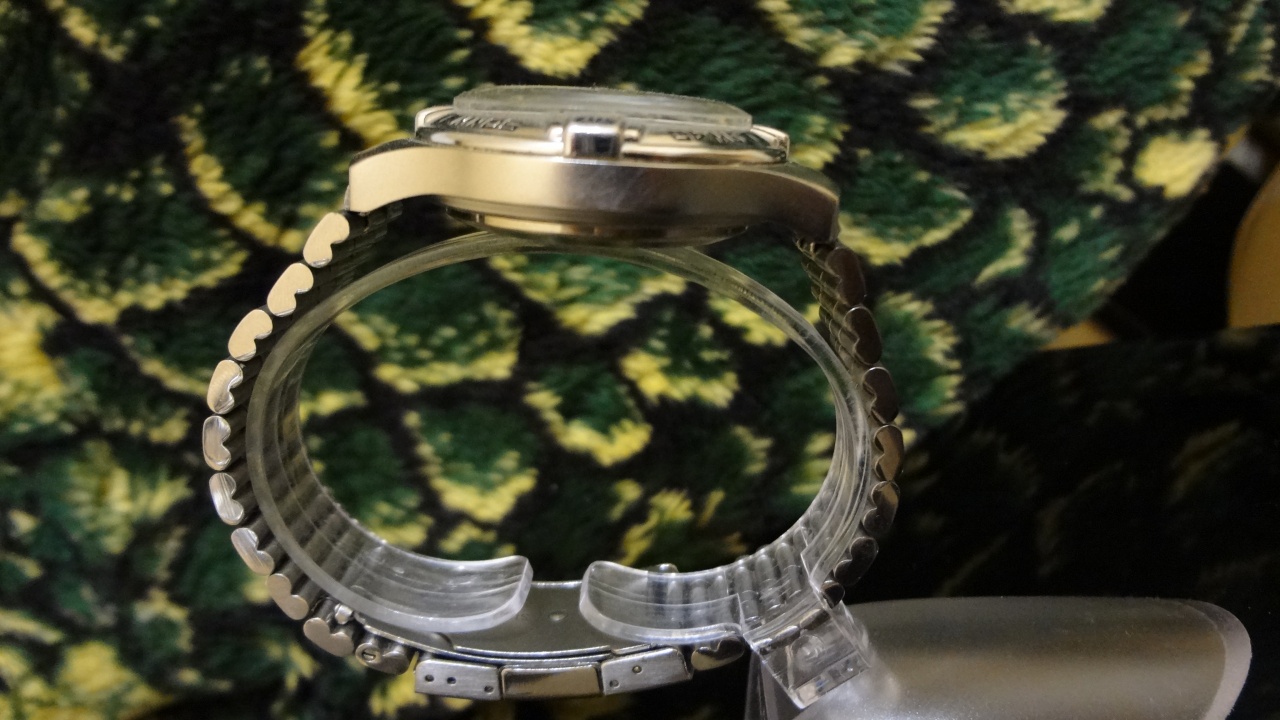

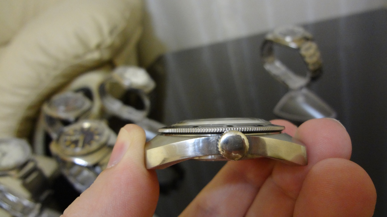

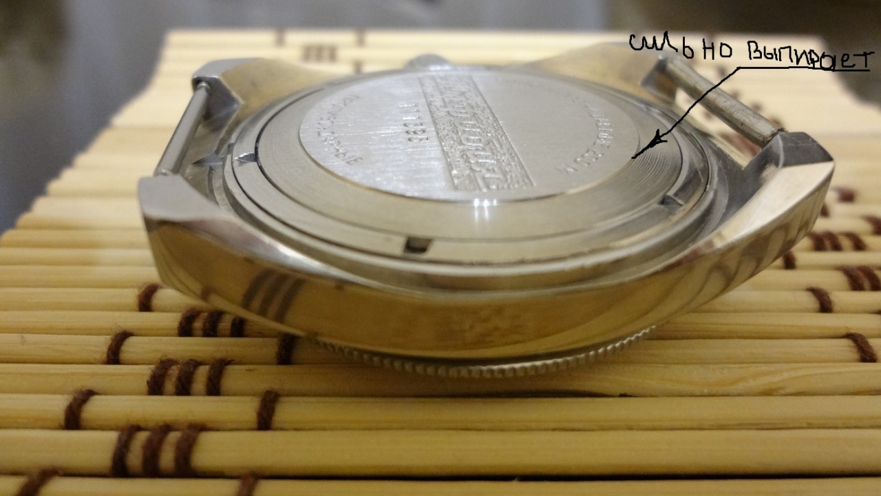

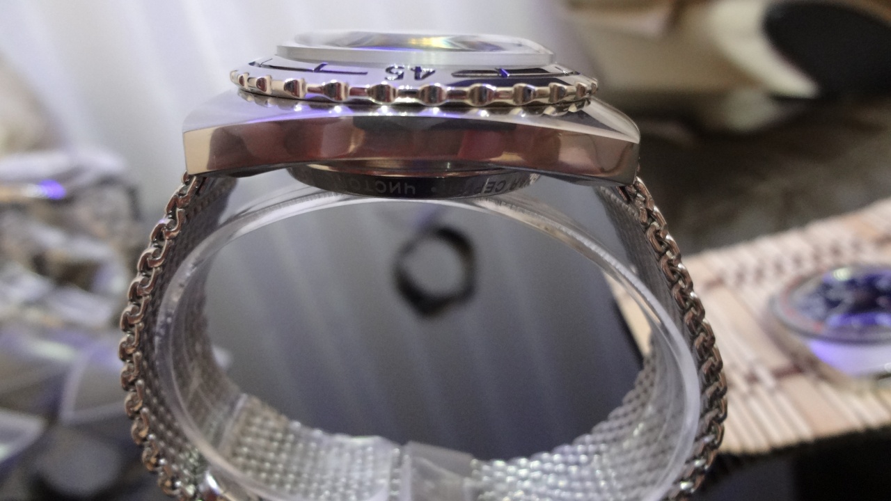

Стекло в профиль еще сфотографируйте, покажите

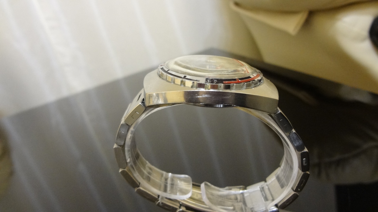

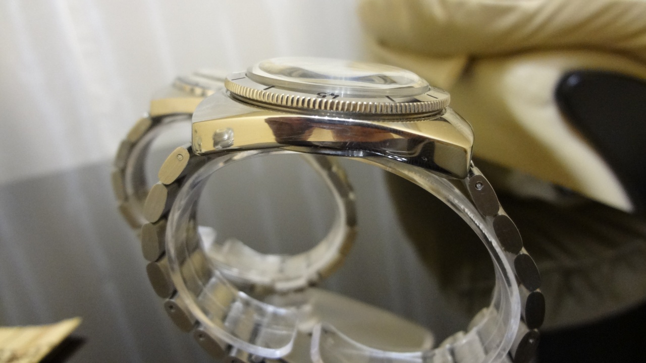

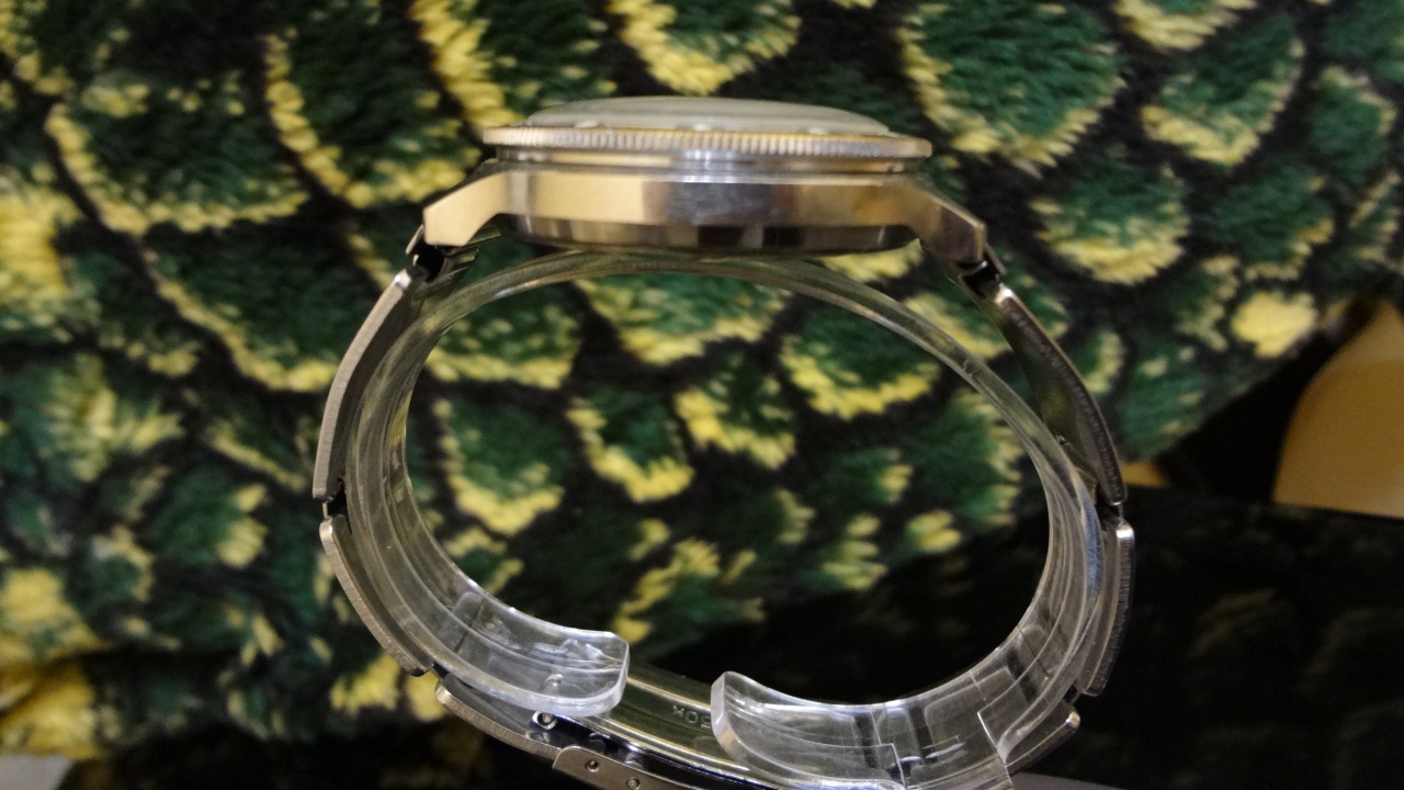

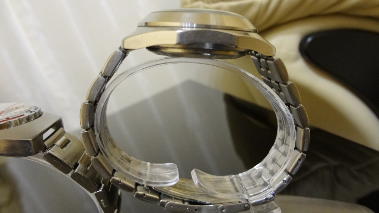

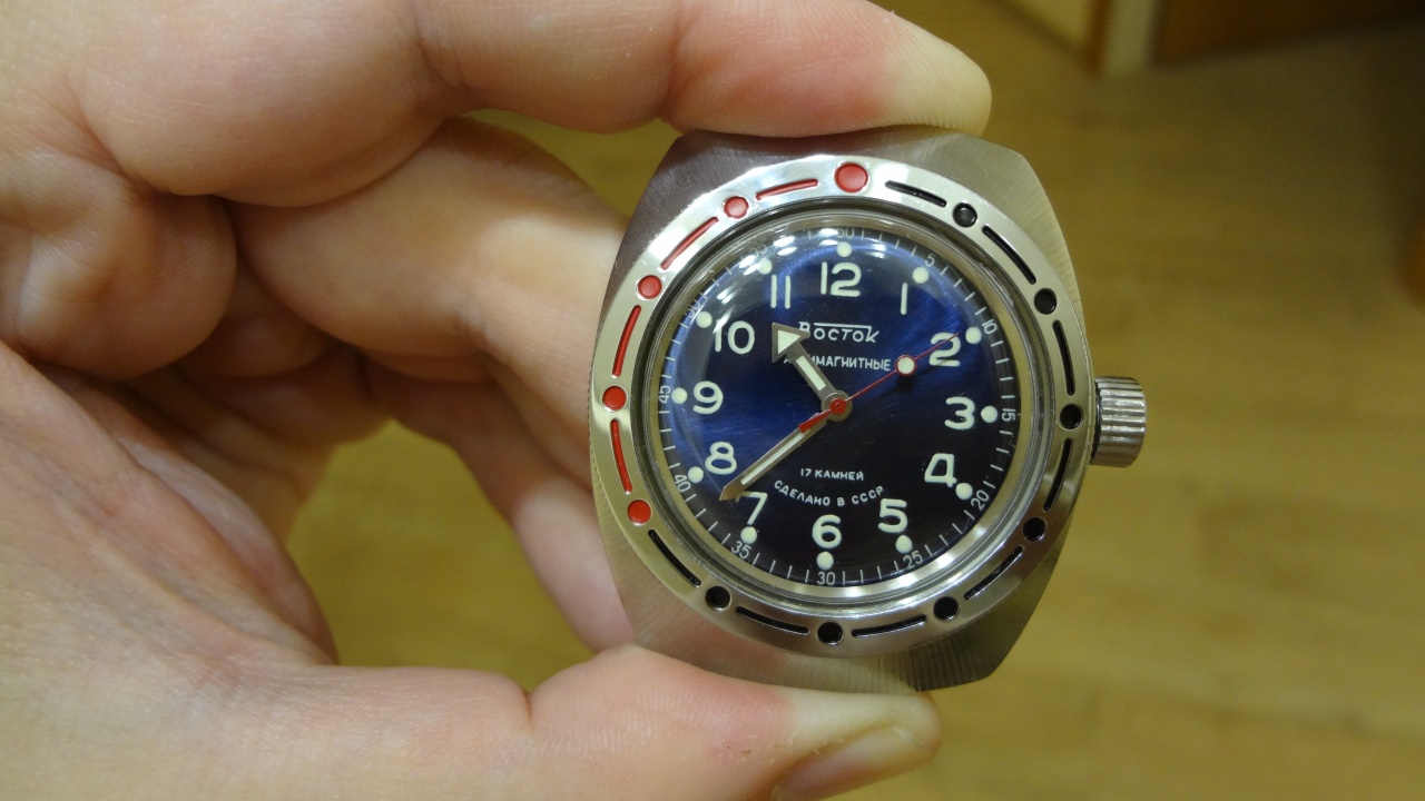

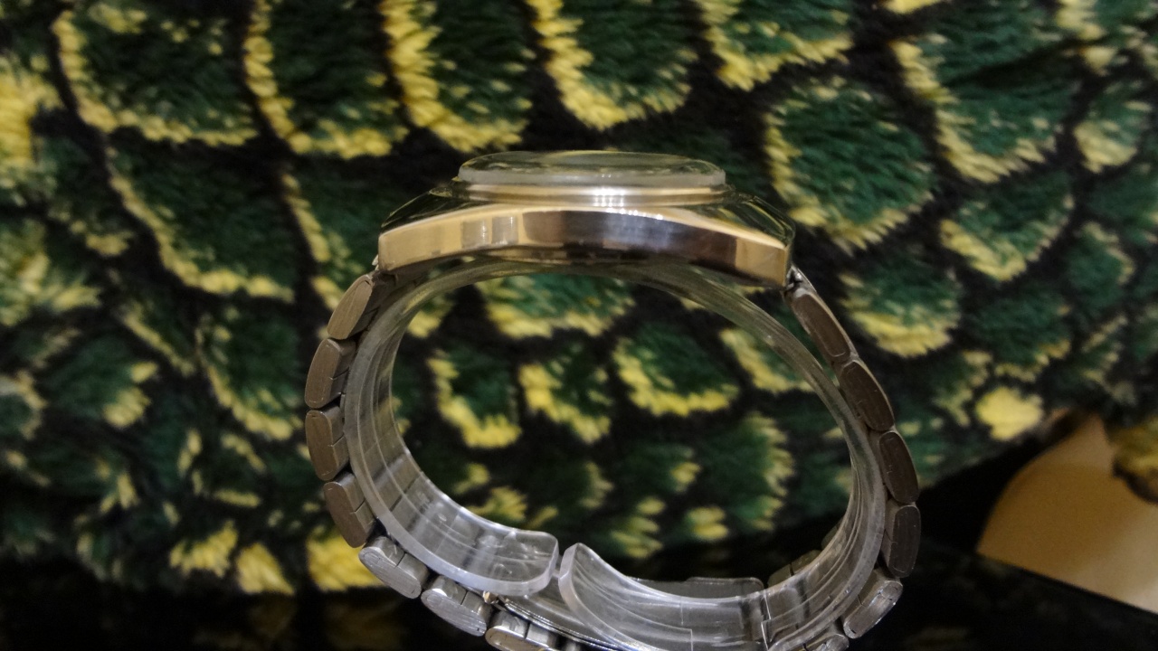

Наснимал много, (сегодня, несчастный Татоша работал фоном).
Там где в руках или без браслета это оно. Все современные стёкла как видите жутко торчат над безелем, на советских бочках вид гораздо приличней,(может просто глубже садятся ?) и только у Перса безель вровень. Задался мыслью: нельзя ли ставить на амфибии стекла от командирских ??(так для эстетики)
Крышки удивляют

На амфибию можно поставить стекло от командирских.
Помнится мне , что Дмитрий говорил они одного диаметра , но разной толщины командирские 2 мм а амфибия 3 мм.
Попробуйте на каком нибудь корпусе поиграться.
Нет, это стекла от бочки и ушастой сделаны линзой поэтому имеют низкий край. Собственно ранние стекла на Амфибию 24хх( или поздние на бочки) были тоже с низким краем, хотя уже не имели формы линзы.
Стекла от командиров не только ниже, но и тоньше.
Можно, на этой бочке скорей всего как раз оно и есть, потому и не торчит.
skynomad все расписал
