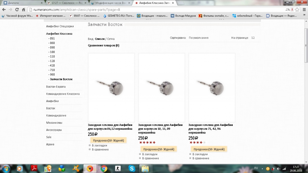

Поставить реально, покупать у меранома, когда появятся. Только имейте ввиду, что конструкция у них такая же, соотв. они тоже качаются. Особенность конструкции. Не вижу в этом ничего страшного. Меня это не напрягает как-то.

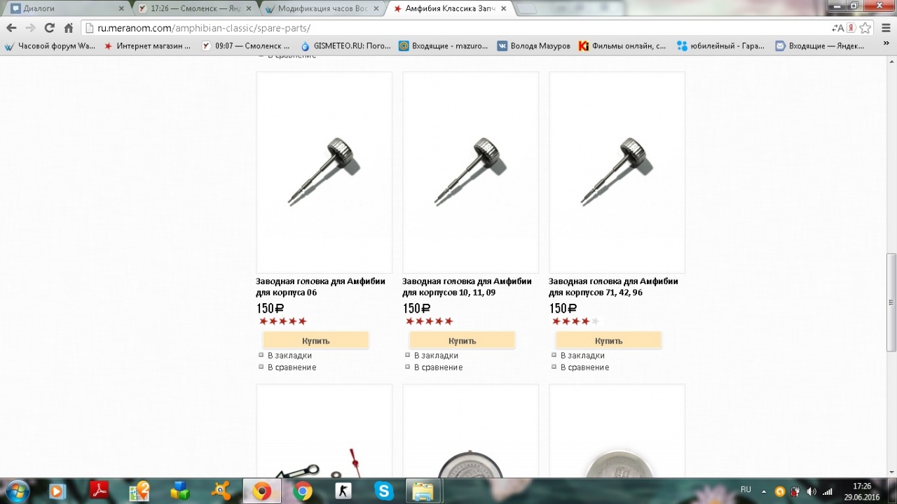

Спасибо ! а на 710тый и на 090 корпуса головы разные ?

на 710 и советскую бочку - одинаковы.
на 710 и 090 (новую бочку) - разные по длине.
старую и новую бочки можно различить прорезью под ремень - на старой она более узкая, под 18 мм.
Чёт я недопонял, можно взять зг от 710 корпуса и механизма 2416 .... и оно подойдёт к советской бочке с мехом 2209 ??? Или если в советской бочке стоит мех 2416. ??

второе - связка 2416, ЗГ 710 и сов.бочка
Хотя, у меня 2416 в этом кузове "жмет". Мех, при вставленной ЗГ перекашивает.
Нет. имелось в виду советский корпус от бочки и мех 24**.
Сообщение от MegaZur Посмотреть сообщение
Господа ну здесь же все по русски написано

плюс на советскую бочку под 24** калибр подойдут валы от 710 , 420 , 960.
Так же для 470 корпуса он же восьмигранка подойдут те же валы от 710 , 420 , 960.
