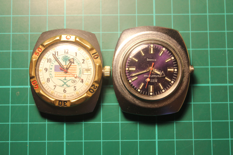

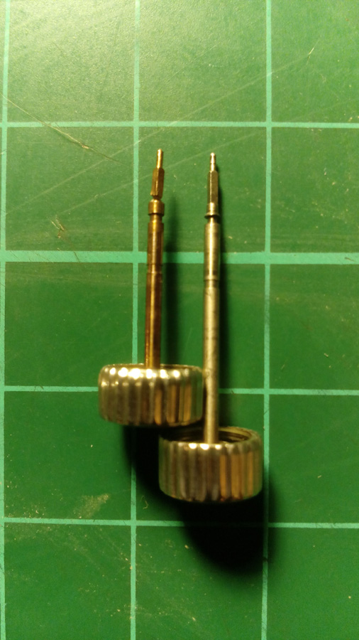

Еще раз - вал от новой не подходит. Отличается и по длине и по проточкам.
Ключ - вал + ЗГ в сборе.
Вот фото, сами все поймете.
Для сравнения бочки
ID:	1438577   Нажмите на изображение для увеличения

Сообщение от Rollerball Посмотреть сообщение
Сложно, но можно!
Да, только придется разрезать вал от бочки и соединять его муфтой, если конечно у вас нет знакомого места где в состоянии изготовить новый ЗВ под амфибийную ЗГ нужной длинны

Сообщение от August68 Посмотреть сообщение
подскажите новый матовый корпус сильно от совкового отличается.
Сильно, он шире ... и от этого больше и страшней Для подзавода, и заднего стекла это даже лучше. Выглядит как ... огромный кусок железа с маленьким циферблатом. Хотя размеры вроде ... 41мм

Сообщение от Kozlof Посмотреть сообщение
Если ставить широкий безель с цветной вставкой - циферблат не кажется маленьким
