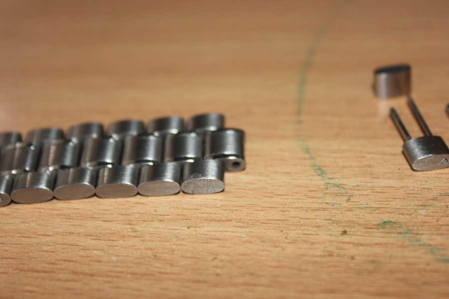

Мой браслет разбирается вот так
ID:	1427262   Нажмите на изображение для увеличения

Вот и вся недолга! Сверлить, сверлить...всё просто

Ну я бы просто распилил чтобы не вынимать шпильки лишний раз, а потом уж просверлил насквозь в готовые отверстия.

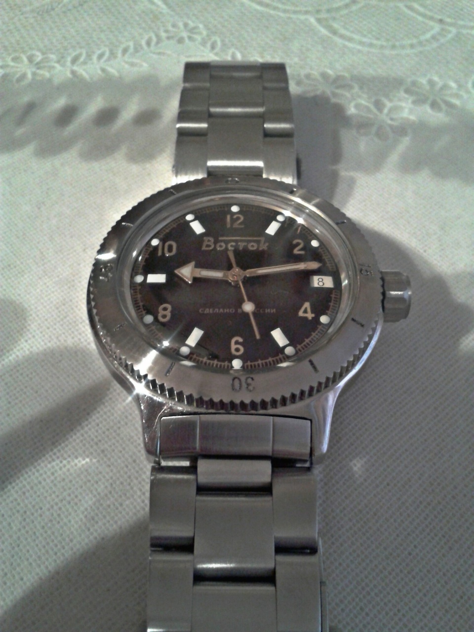

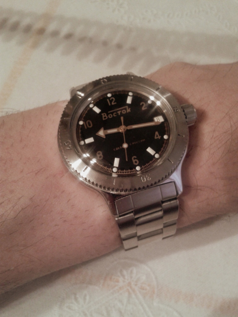

В 420 корпусе с новой заводной головкой.
ID:	1427450   Нажмите на изображение для увеличения
ID:	1427451   Нажмите на изображение для увеличения

Как эргономика?
