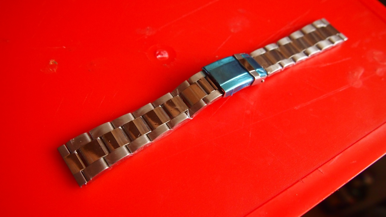

Вот литой браслет про который я говорил. Видите края звена? там шпильку никак без сверления не вынешь. Вот про это собственно и спрашивал чем высверливать то

Там высверлено изнутри в боковых звеньях и просто посажено на шпильки. Отковыряйте боковое звено.
